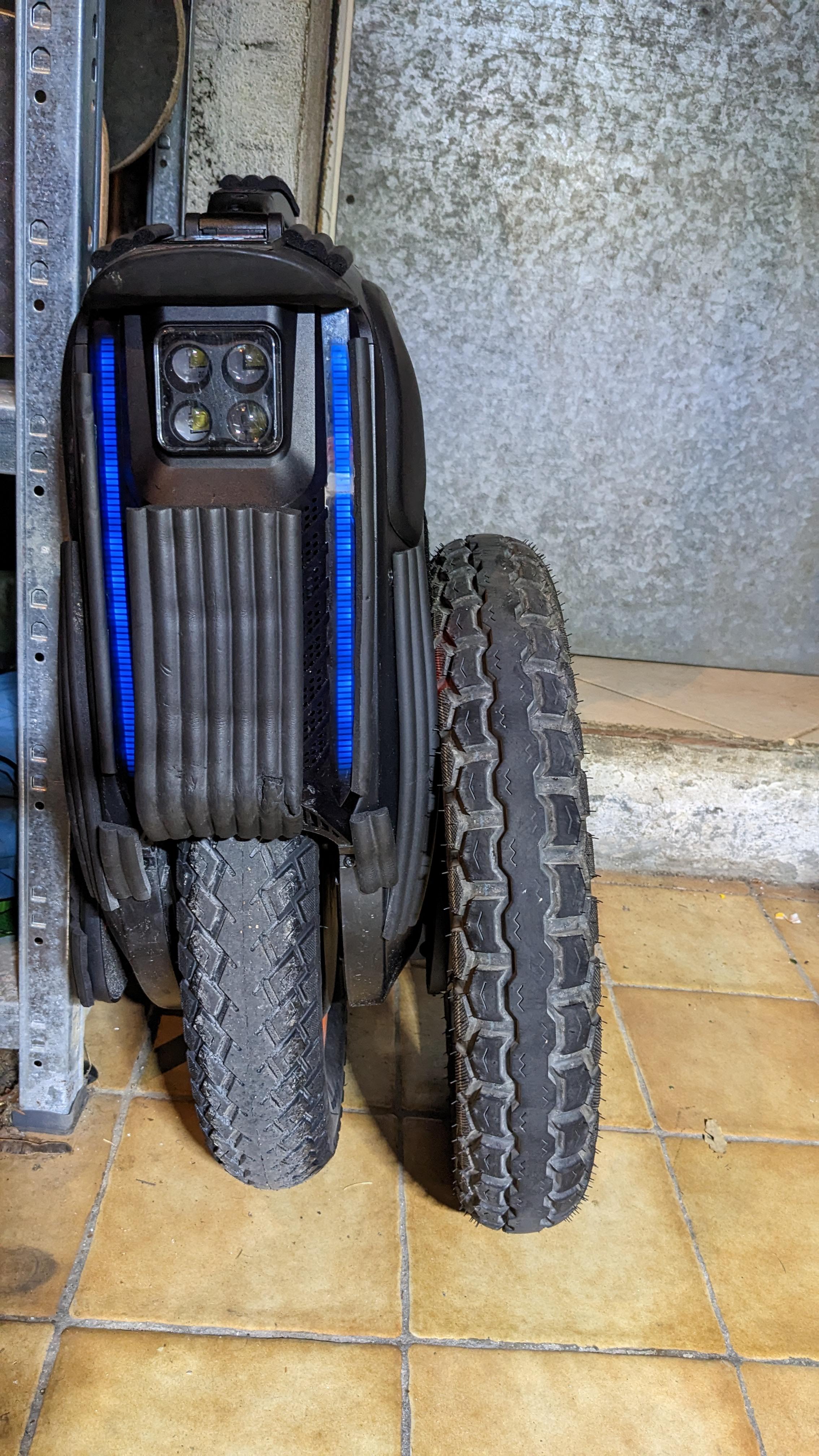

Pneu Kenda sur une roue faisant office de référence (20x3) :

Pour mon 1er message, je voulais rebondir sur le débat du pneu d'origine de la V12 HT qui est très difficile à prendre en main ( + d'infos sur mon ressenti dans ma description de ma V12 HT).
Je vous confirme qu'après être passé du Pneu Cordial d'origine au modèle CST 16X3 C-1773 acheté ici ( https://www.blackdealday.com/pneu/pneu-cst-16x3-0-1.html ) , le contrôle que j'ai sur la roue a été décuplé ! Je ne regrette absolument pas les 3h passé pour changer le pneu !! Et en prime, on allège la roue d'1kg !

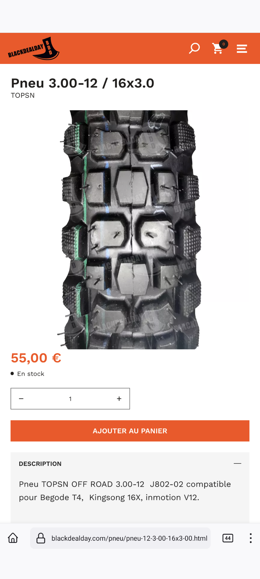

Et j'ai repéré ce pneu sur black deal day
Qu'en pensez vous ?

J'en avais cherché, mais sans oser me lancer par méconnaissance des tailles de pneu. Merci beaucoup à @Therealslyar pour son test, je vais installer ce pneu sur ma roue.
