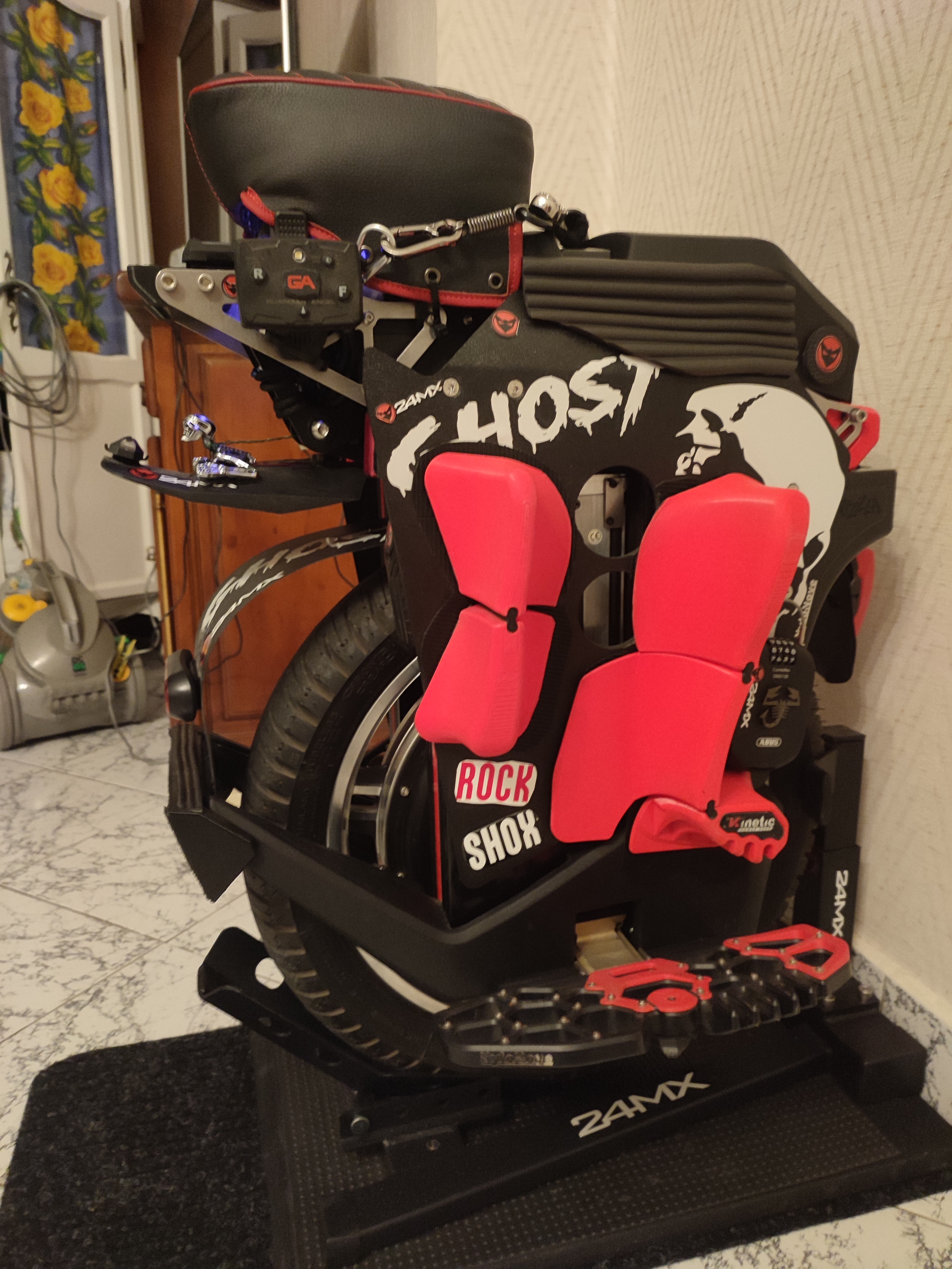

Il y a 4 heures, Erete a dit :
Premier tour de roue avec la nouvelle suspension begode.
Amorto 250 psi
115kg tout équipé.
Au début, je remarque un petit mieux dans le gommage des aspérités de la route, plus précis, ca ne claque pas, les dos d'âne aucune différence.
Un peu déçu quand même je m'attendais à mieux.
Mais, quand je regarde mon compteur de vitesse une fois arrivé à destination, je suis surpris.
J'avais la sensation d'être à 35km/h (la vitesse habituelle sur cette route), là, j'étais à une moyenne pas en dessous de 46 avec des pointes à 52.
Donc bonne nouvelle. Pour moi, avec mon poid de travail, l'amortisseur fais le job.
La nouvelle trianglerie corrige bien les choses pour 100€ c'est resonnable.
Content que cela fasse le job,
J'attend de recevoir là mienne pour là monter, je vous dirai si je ressens un changement.

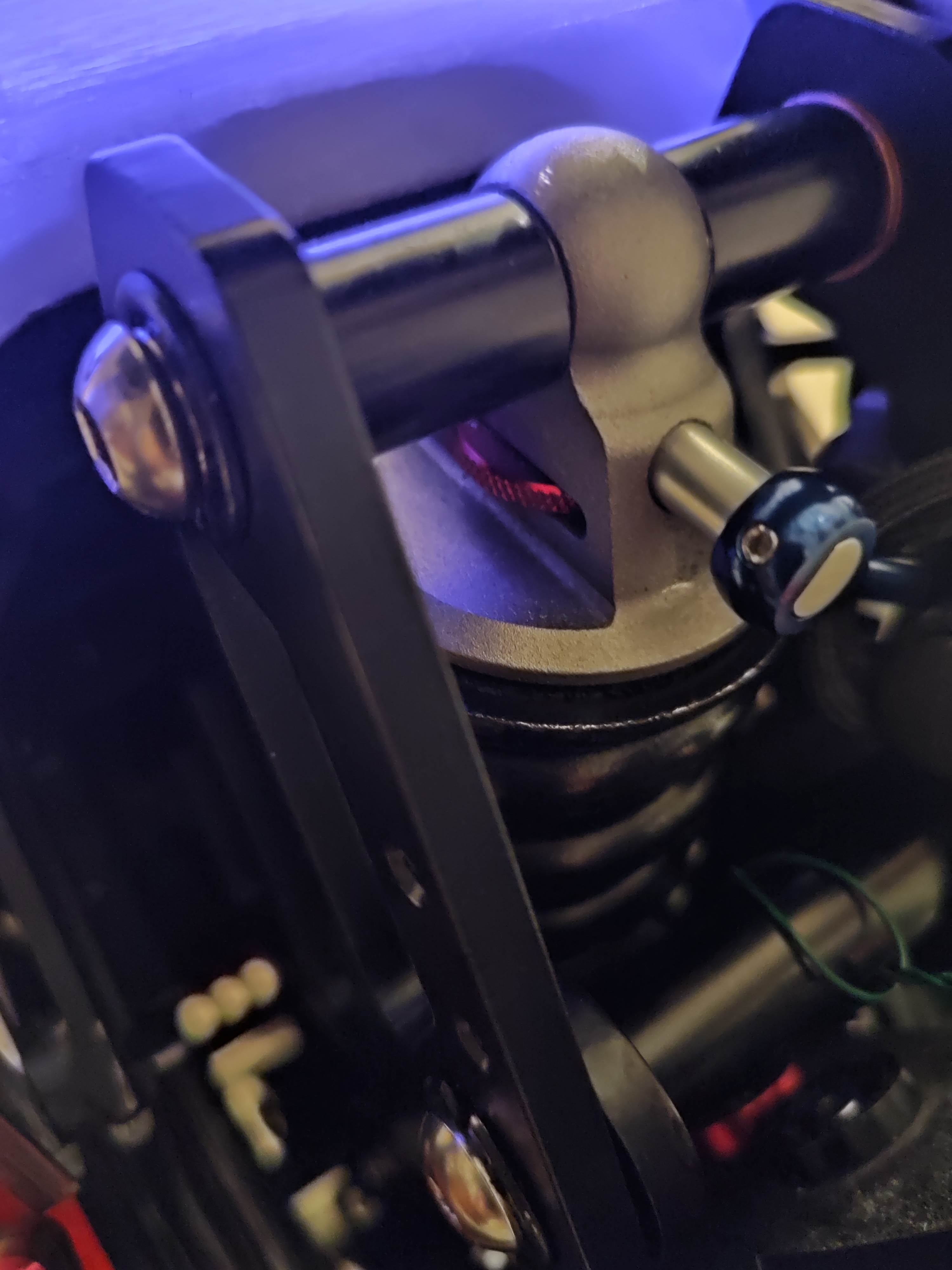

Je suis revenu sur ma config maison , triangles d'origine Begode avec quelques rondelles et un Coil EXA (190mm) plus ressort 1500 LBS le résultat est tout simplement bluffant, on frôle presque la perfection pour de l'urbain engagé et sous bois , c'est le kiffe complet mais j'aimerais encore améliorer ce système très abordables et essayer un 1250 LBS avec triangles d'origine pour mes 74 Kg
Pour quelqu'un de moins de 80 Kg avec équipement classique ,blouson casque , protections un ressort de 1000 LBS est bien trop souple, et le 1500LBS peut-être un poil trop ferme (pour mes 74Kg) ,mais devrait être parfait pour un pilote de 80/85 Kg
Un autre test est aussi prévu , j'attends le produit, avec triangles Kuba plus DNM  coil , d'une marque à l'autre il y à une grande différence avec la compression des ressorts

Bon ça y est nouvelle géométrie de montée 😁
Je l'ai essayé vite fait amortisseur gonflé à 250 psi et nickel 👌, ça fait le job.
J'essaierai prochainement à 200 psi pour voir si j'arrive au bout, je pèse 85 Kg, on va arrondir à 90 tout équipé.
Bonne surprise sinon au niveau des dimensions, elle est quasiment de taille équivalente à celle montée d'origine 👍

Ça avance bien, plutôt satisfait du fonctionnement de la géométrie à vide après moultes essais 😅.
Je pense prendre un Monarch RL 165/38 qui, niveau côtes devrait aller parfaitement avec. Côté fonctionnement et amortissement.. bah je ne saurais qu'une fois tout fini 😄.
Ça sera un montage tête d'amortisseur en bas, pas de renvois.

Je suis en train de tester pleins de conception différentes de silent bloc en Tpu pour adoucir les chocs .. bien qu'il n'y aura plus aucun choc fourche/châssis(O ring) avec la nouvelle géométrie, ni en détente, ni en compression 🥰.
Je pense quand même mettre des tampons pour "accompagner" l'amortisseur, histoire de répartir les forces.
Rockshox Monarch RL commandé du coup .. les soldes m'ont eu 😄 .. pis pas le choix pour les tests, j'avais pas de 165 🙄.
