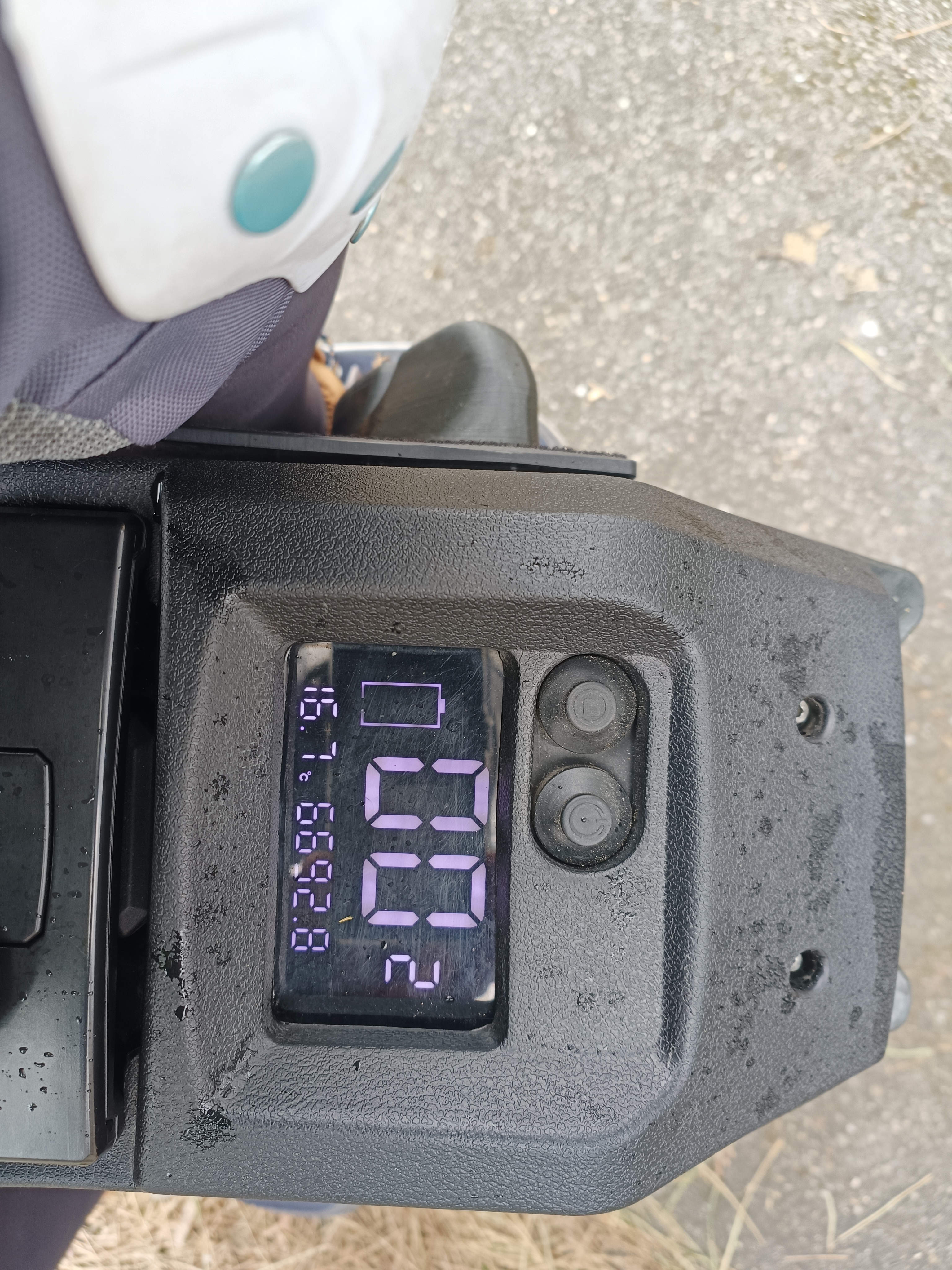

koto Posté(e) le 11 avril 2023 Partager Posté(e) le 11 avril 2023 (modifié) Comme vous pouvez le voir, j'ai atteint l'affichage de 0 barre de batterie sur l'écran de la Master. Cela est arrivé lors d'une expérimentation pour aller jusqu'au tiltback de fin de batterie. Je vous raconte... Je n'ai jamais atteint le tiltback de fin de batterie avec la Master. Je n'aime pas aller jusqu'à la limite de la batterie car tout d'abord mes expériences précédentes ont toujours été assez stressantes pour moi. Je n'aime pas l'idée de devoir faire je ne sais combien de kilomètres à pied avant de rentrer. Je suis allé rouler dans une forêt qui est environ à 1 km de chez moi et en fin de batterie j'essaie de rouler assez proche de la maisn pour n'avoir qu'environ 1 km à faire à pied si je ne peux pas faire autrement. Voici les informations que je retiens. Quand en roulant la batterie atteint 1% ou 0%, j'arrive encore à faire environ 7 km sans trainer à 10 km/h. Cette situation est confortable mais il faut s'en méfier un peu aussi car comme on roule confortablement on a l'impression qu'on peut encore aller très loin. Il ne faut donc pas se fier juste à nos sensations, il faut bien regarder les instruments (pour mon cas je surveille EUC World). Le niveau de tension minimum relevée est de 96.7 V. J'ai effectivement un le tiltback de fin de batterie. Je ne suis pas allé jusqu'à ne plus pouvoir rester sur la roue. Vous avez compris, je suis rentré chez moi sans être forcé de descendre de la roue. Le tiltback de fin de batterie est assez net et c'est très bien comme ça. En arrivant chez moi, même à l'arrêt la roue continue à bipper. Le nombre de barre sur l'écran est à 0 comme vous pouvez le voir sur la photo ci-dessus. J'ai bien fait de prendre la photo tout de suite car quelques secondes plus tard il est remonté à 1 barre. En général quand on fait ce genre de choses les gens demandent quelle distance on a pu parcourir. Je ne peux pas vous dire car je suis parti avec la battere à 83% environ. J'ai roulé plutôt vite pour moi car je voulais vider la batterie. Au final, j'ai fait en gros 40 km. Cette expérience m'a fait réaliser pourquoi les gens qui roulent vraiment très fort ne fassent que 40 km voire 30 km sur une Master. Récemment, en roulant de façon confortable sans chercher ni à aller vite ni à aller lentement j'ai fait 82 km sans atteindre les bips de fin de batterie Modifié le 11 avril 2023 par koto 1 Lien vers le commentaire https://www.espritroue.fr/topic/19408-begode-master/page/123/#findComment-369840 Partager sur d’autres sites More sharing options...
