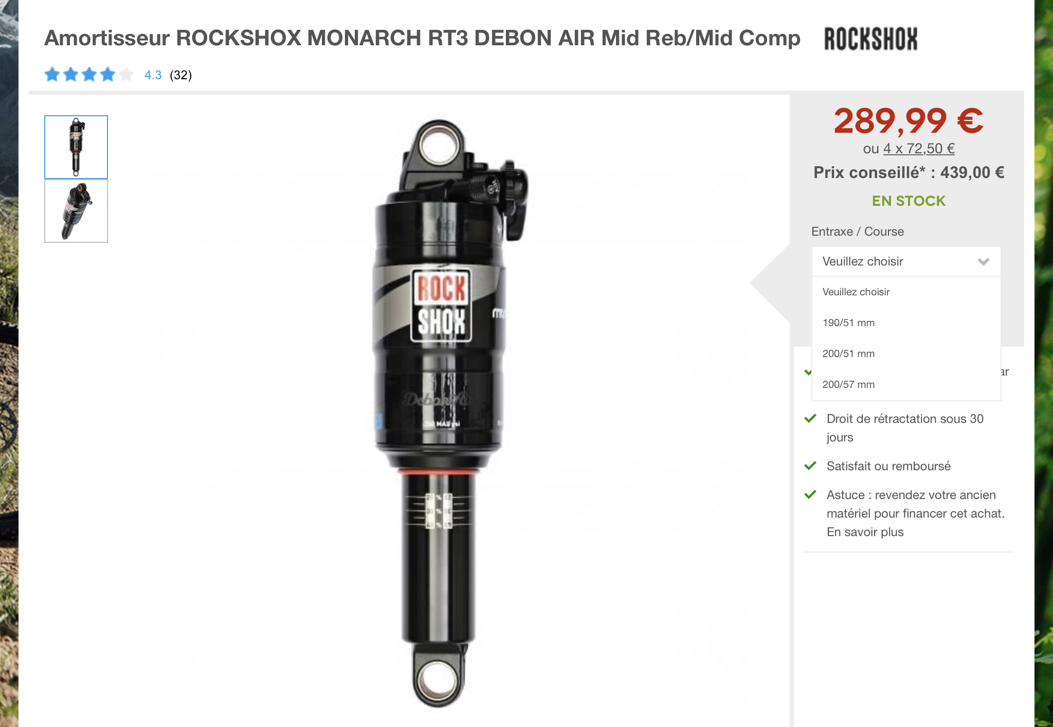

Il y a 4 heures, Boby a dit :
Alors la, je ne serai te dire.
Aurais-tu une référence sur l’amortisseur ?
je vois plusieurs entraxes pour ce modèle.
Modifié par Lidt75015
Faute de frappe
190/51 pour le kit kuba.
Je crois que cet armorto existe en "solo air"  et que c'est mieux. J'ai juste un vague souvenir de mes recherches je ne sais plus pourquoi..
Oui en 190x51 et pour le kit il faut le prendre en 12,7 au lieu de 12. C'est la largeur pour mettre l'amortisseur dedans, donc selon le modèle soit tu prends 12 ou 12,7. Bien faire attention. Pour l'amortisseur il y a de tout, amortisseur ressort ou air ou les deux. Après selon les marques il y a des petit plus.
Il y a 2 heures, Boby a dit :
