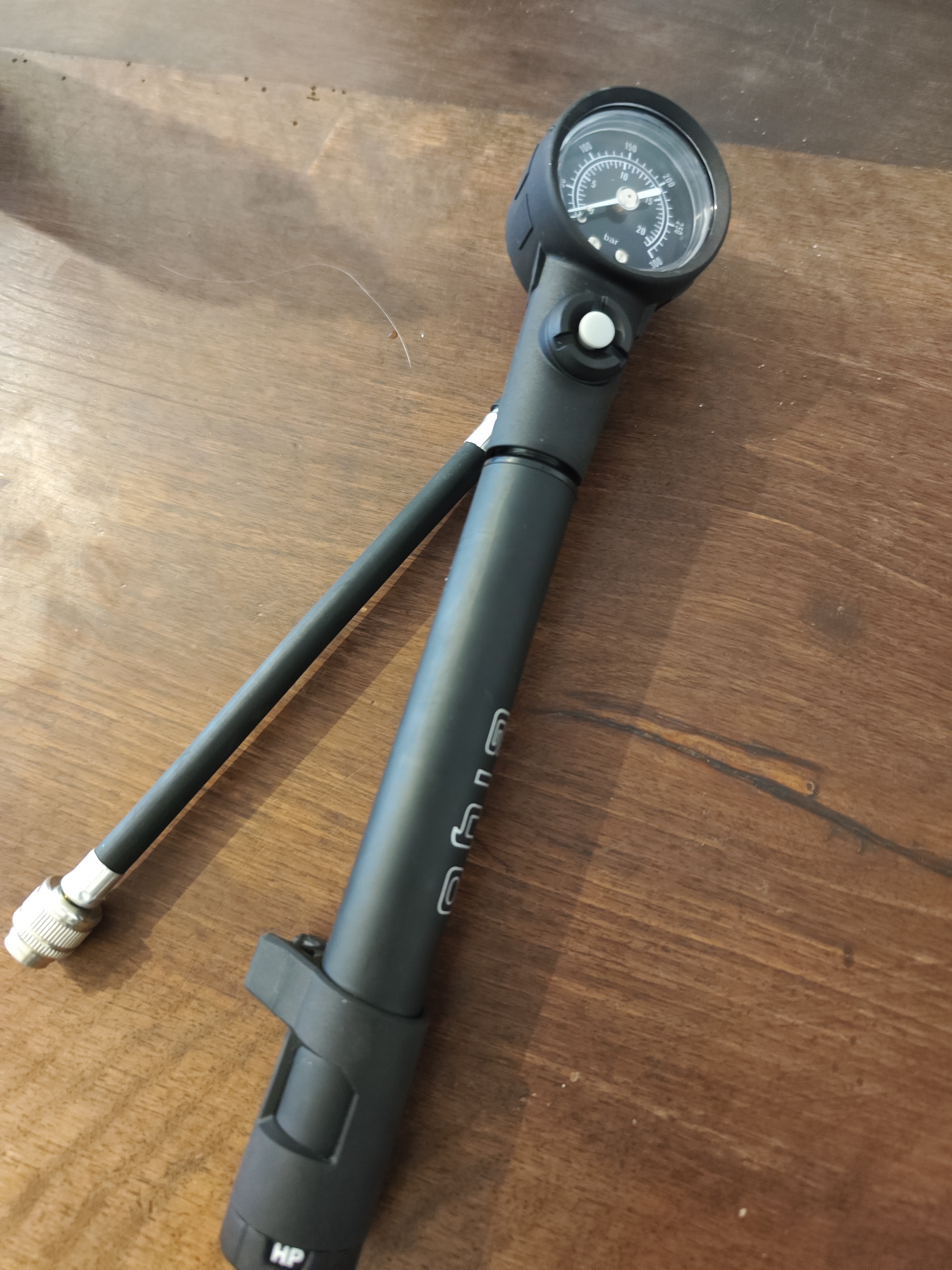

Falk34 Posté(e) le 21 octobre 2022 Partager Posté(e) le 21 octobre 2022 Moi mon soucis pour le moment c'est cette pompe merdique Citer Lien vers le commentaire https://www.espritroue.fr/topic/19408-begode-master/page/85/#findComment-352995 Partager sur d’autres sites More sharing options...
Erete Posté(e) le 21 octobre 2022 Partager Posté(e) le 21 octobre 2022 à l’instant, Falk34 a dit : Moi mon soucis pour le moment c'est cette pompe merdique J'ai changé directement pour mieux et j'ai vendu l'officiel. Citer Lien vers le commentaire https://www.espritroue.fr/topic/19408-begode-master/page/85/#findComment-352997 Partager sur d’autres sites More sharing options...

koto Posté(e) le 21 octobre 2022 Partager Posté(e) le 21 octobre 2022 (modifié) Il y a 4 heures, Falk34 a dit : J'ai bien le bien le bouton pour libérer la surpression sur ma pompe, mais cela me vide la chambre de l'amortisseur 🤔 Du coup cette pompe ne me permet pas de vider la surpression avant d'enlever la valve branchée à l'amortisseur, suis je le seul à avoir ce souci, où mon niveau bac est déjà trop élevé pour comprendre le fonctionnement de cette pompe 😉 @Techos78 Sinon après ma première charge complète de la roue , j'ai effectué 90 kms , je vous tiendrai au courant si cela augmente au fur et à mesure des charges. 😎 Je n'ai pas compris au début mais j'ai compris maintenant. Voilà ce que c'est que de ne pas donner de la documentation aux gens chers amis de chez Begode. Ce serait quand même bien qu'ils fassent un petit effort sur ce point. On visse la pompe à fond sur la suspension Il faut ensuite lever le petit levier qui se trouve au bout du tuyau qui vient avec la pompe. A ce moment là, il y a de l'air qui entre dans le tuyau entre la valve et l'écran de la pompe On pompe jusqu'à atteindre la pression que l'on veut On baisse le petit levier qu'on a levé à l'étape 2 On appuie ensuite sur le bouton qui fait fuir de l'air. Cela vide l'air qui se trouve entre la valve et l'écran de la pompe On peut ensuite dévisser facilement. Modifié le 21 octobre 2022 par koto 1 3 Citer Lien vers le commentaire https://www.espritroue.fr/topic/19408-begode-master/page/85/#findComment-353019 Partager sur d’autres sites More sharing options...
Falk34 Posté(e) le 21 octobre 2022 Partager Posté(e) le 21 octobre 2022 il y a 2 minutes, koto a dit : Je n'ai pas compris au début mais j'ai compris maintenant. Voilà ce que c'est que de ne pas donner de la documentation aux gens cher amis de chez Begode. On visse la pompe à fond sur la suspension Il faut ensuite lever le petit levier qui se trouve au bout du tuyau qui vient avec la pompe. A ce moment là, il y a de l'air qui entre dans le tuyau entre la valve et l'écran de la pompe On pompe jusqu'à atteindre la pression que l'on veut On baisser le petit levier qu'on a lever à l'étape 2 On appuie ensuite sur le bouton qui fait fuir de l'air. Cela vide l'air qui se trouve entre la valve et l'écran de la pompe On peut ensuite dévisser facilement. J'essaye ça ce soir 👌 Citer Lien vers le commentaire https://www.espritroue.fr/topic/19408-begode-master/page/85/#findComment-353020 Partager sur d’autres sites More sharing options...
RedFox Posté(e) le 21 octobre 2022 Partager Posté(e) le 21 octobre 2022 (modifié) Oui c'est la bonne méthode avec cette pompe. Concernant l'huile, c'est ce que j'utilise aussi sauf que je démonte l'obus pas la valve complète. Par ailleurs,quand vous réglez changez la pression, il faut revoir le rebond pour pas que l'amorto claque en détente. Concernant la pression du cst, après avoir tout testé. C'est à 35 psi que j'obtiens le meilleur rendu. Mais j'ai hâte de recevoir le shinko tant adulé. Modifié le 21 octobre 2022 par Thomas Boulin Citer Lien vers le commentaire https://www.espritroue.fr/topic/19408-begode-master/page/85/#findComment-353035 Partager sur d’autres sites More sharing options...

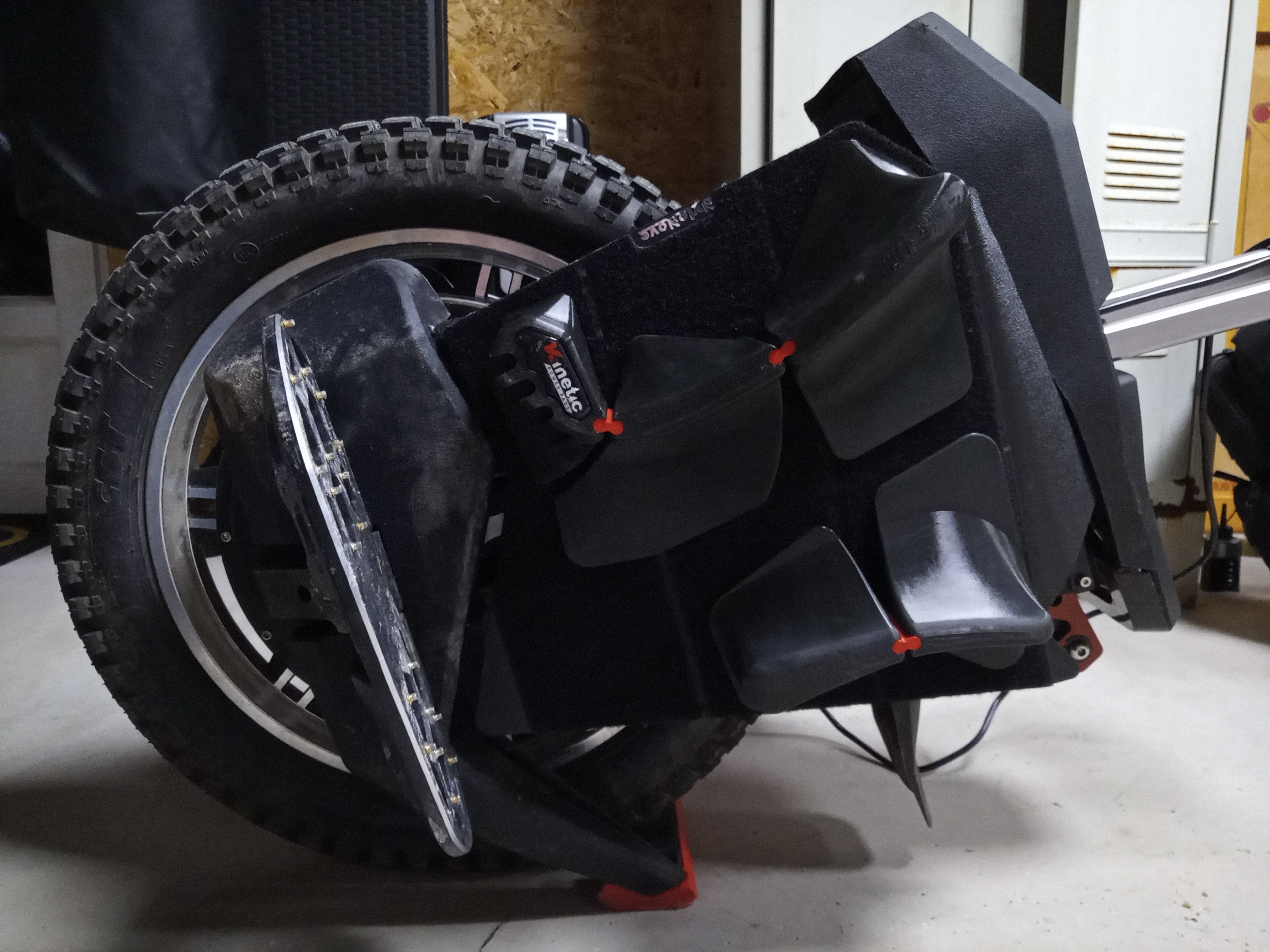

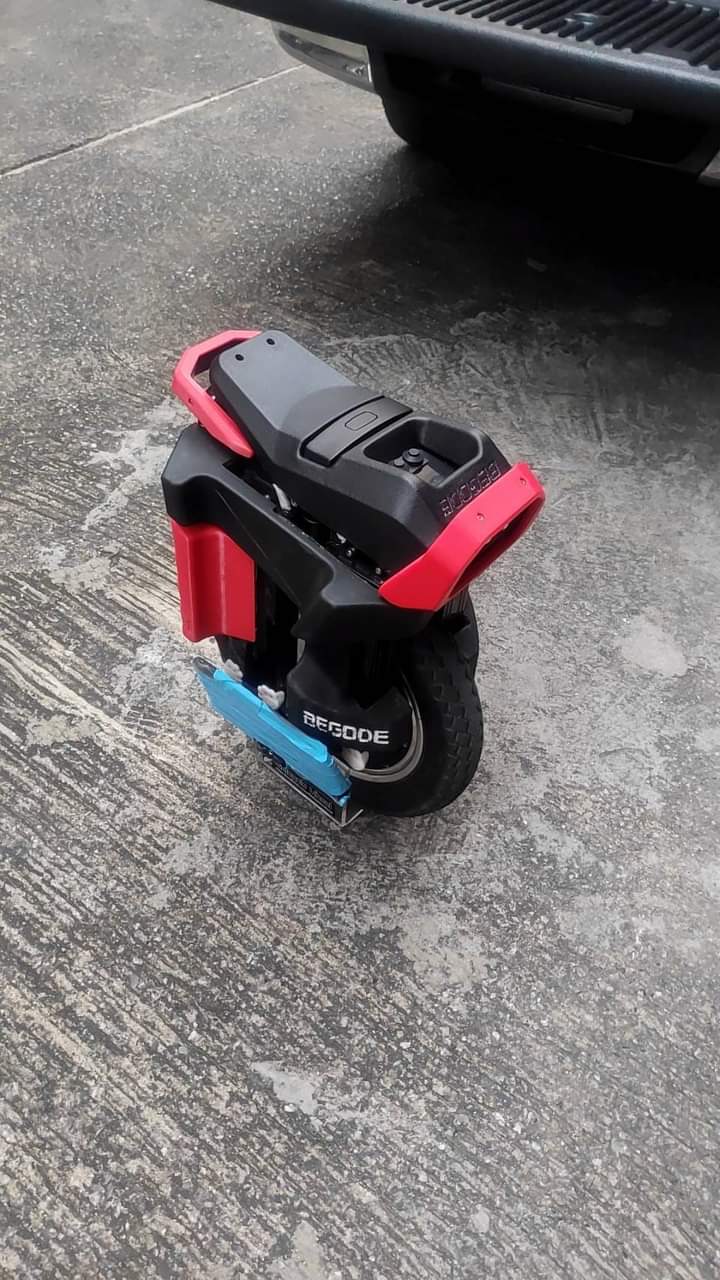

RedFox Posté(e) le 21 octobre 2022 Partager Posté(e) le 21 octobre 2022 (modifié) Exo ! Ma femme te maudit ! Je t'ai écouté, et installé le kit Nylonove.... Résultat je roule encore plus. Ma roue n'est plus la même, avant je l'aimais, maintenant je l'adore ! Incroyable le changement : - les accélérations sont franches et explosives, - les freinages plus sûrs et puissants, - le maintien entre les jambes est parfait, on peut serrer de haut en bas avec les jambes, - les réglages sont illimités et faciles, - les pads sont souples et confortables, - bien réglés, la maniabilité est nettement améliorée, - les batteries sont enfin bien protégées, Que du positif, je ne regrette pas cet investissement, la master est grandement améliorée avec ce kit. MERCI ! Modifié le 21 octobre 2022 par Thomas Boulin 2 Citer Lien vers le commentaire https://www.espritroue.fr/topic/19408-begode-master/page/85/#findComment-353040 Partager sur d’autres sites More sharing options...
Exo Posté(e) le 21 octobre 2022 Partager Posté(e) le 21 octobre 2022 (modifié) Je suis content @Thomas Boulinde savoir que ce set puisse te convenir , il est vrai que l'ensemble et la conception même de ces pads font que la prise en jambe de cette Master devient tout naturellement exceptionnel si bien ajusté ,ce qui demande quelques essais avant d'en trouver le réglage parfait, et avec un petit plus en ce qui concerne l'esthétique apporté à cette roue Je devrais recevoir sous peu ,deux produits intéressants , un siège complémentaire et amovible pour plus de confort sur les longs rides,à voir...et aussi de quoi rabaisser de 45mm la hauteur des pédales , ce qui devrait donner encore plus de peps a la maniabilité du bolide tout en conservant une hauteur encore au dessus de la moyenne,mais se rapprochant des standards que j'aime utiliser, à suivre ... Toutes mes excuses auprès de Madame et bon ride Modifié le 21 octobre 2022 par Exo 1 1 Citer Lien vers le commentaire https://www.espritroue.fr/topic/19408-begode-master/page/85/#findComment-353042 Partager sur d’autres sites More sharing options...

Falk34 Posté(e) le 21 octobre 2022 Partager Posté(e) le 21 octobre 2022 Il y a 1 heure, Thomas Boulin a dit : Exo ! Ma femme te maudit ! Je t'ai écouté, et installé le kit Nylonove.... Résultat je roule encore plus. Ma roue n'est plus la même, avant je l'aimais, maintenant je l'adore ! Incroyable le changement : - les accélérations sont franches et explosives, - les freinages plus sûrs et puissants, - le maintien entre les jambes est parfait, on peut serrer de haut en bas avec les jambes, - les réglages sont illimités et faciles, - les pads sont souples et confortables, - bien réglés, la maniabilité est nettement améliorée, - les batteries sont enfin bien protégées, Que du positif, je ne regrette pas cet investissement, la master est grandement améliorée avec ce kit. MERCI ! Il a l'air bien ce fearing de chez nylonove, l'arrondi en haut doit améliorer le confort , avec le grizzla je ressens des douleurs en haut et en bas à la malléole 🤔 Et les power pads grizzla Big sont moins confortable que mes anciens MonoCustomize EUC La concurrence est féroce ces temps si , Si je m'écoutais je vendrai le pack grizzla pour m'acheter le pack nylonove, ah putain de société de consommation 🥺😆😁 1 Citer Lien vers le commentaire https://www.espritroue.fr/topic/19408-begode-master/page/85/#findComment-353053 Partager sur d’autres sites More sharing options...

malaman Posté(e) le 21 octobre 2022 Partager Posté(e) le 21 octobre 2022 4 hours ago, Thomas Boulin said: Si tu lis plus haut, le kit Nylonove est complet, possible de tout prendre séparément sur le site officiel. Top qualité et entièrement personnalisable. En effet, c'est très confortable comme système. L'arrondi du haut permet de protéger aussi de la pluie. Les deux plaques, le kit bite, des jointures de rechange et frais de port, 275€ Plus tard les pédales système bite viendrons s'ajouter sur ma roue. Même les pédales sont parmis les meilleures avec leurs cales assurant un meilleur confort sous le pied. Concernant ton pneu, il faut utiliser un lubrifiant spécial ou simplement un peu de savon liquide sur le contour. Si le pneu est trop rigide ou déformé, le tremper dans l'eau très chaude. Gonfler, placer, dégonfler, replacer etc, jusqu'à obtenir la bonne pression et une parfaite rotondité. Il faut prendre son temps 😉 merci pour les conseils. concernant le pneu, j'ai déja passé 3h dessus avec toutes les astuces glannées ici et là sans aucuns résultats donc je lache l'afffaire. Citer Lien vers le commentaire https://www.espritroue.fr/topic/19408-begode-master/page/85/#findComment-353071 Partager sur d’autres sites More sharing options...
Falk34 Posté(e) le 22 octobre 2022 Partager Posté(e) le 22 octobre 2022 Il y a 18 heures, koto a dit : Je n'ai pas compris au début mais j'ai compris maintenant. Voilà ce que c'est que de ne pas donner de la documentation aux gens chers amis de chez Begode. Ce serait quand même bien qu'ils fassent un petit effort sur ce point. On visse la pompe à fond sur la suspension Il faut ensuite lever le petit levier qui se trouve au bout du tuyau qui vient avec la pompe. A ce moment là, il y a de l'air qui entre dans le tuyau entre la valve et l'écran de la pompe On pompe jusqu'à atteindre la pression que l'on veut On baisse le petit levier qu'on a levé à l'étape 2 On appuie ensuite sur le bouton qui fait fuir de l'air. Cela vide l'air qui se trouve entre la valve et l'écran de la pompe On peut ensuite dévisser facilement. Bon on doit pas avoir la même pompe, Mon modèle n'a pas le levier dont tu parles 😔 J'ai ce modèle € 30,89 31%de réduction | Mini pompe à Air Portable pour vélo, gonfleur de pneus, MC889 https://a.aliexpress.com/_EHfC1ml 1 Citer Lien vers le commentaire https://www.espritroue.fr/topic/19408-begode-master/page/85/#findComment-353086 Partager sur d’autres sites More sharing options...
RedFox Posté(e) le 22 octobre 2022 Partager Posté(e) le 22 octobre 2022 J'ai la même mais avec levier, il faut donner une très légère pression pas appuyer à fond Sinon tu dégonfle. Citer Lien vers le commentaire https://www.espritroue.fr/topic/19408-begode-master/page/85/#findComment-353112 Partager sur d’autres sites More sharing options...
