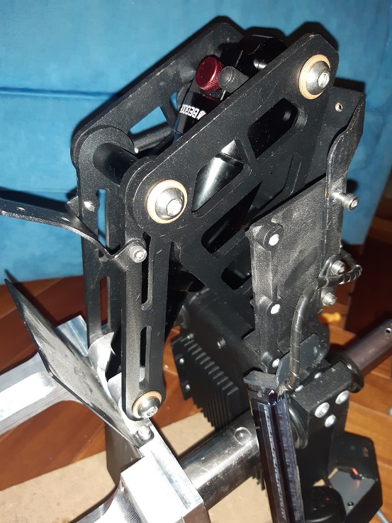

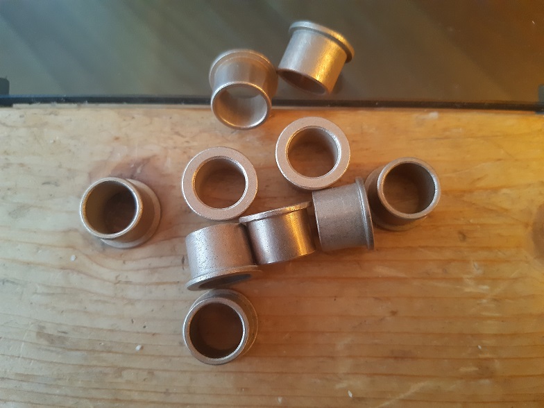

De mon côté j'ai avancé sur la suspension. Parti de bagues autolubrifiantes Metafram
Il a fallu les ré-usiner en diamètre et en longueur pour les adapter aux bras de la suspension de la T4.
Quelques ajustages (assez fastidieux...) plus tard, la suspension est remontée, et présente un jeu de fonctionnement que je juge raisonnable, à défaut d'être nul.

Vu mes problèmes aux pieds je vais devoir laisser autant que possible cette roue dépourvue de suspension au placard, mais pour les jours de pluie exceptionnellement c'est elle qui reprendra du service.
Entre la T4 et la S18, à terme l'une des deux restera à demeure dans ma cambrousse provençale.

@Cormo à tout hasard tu saurais dire les diamètres internes et externes des bagues que tu as mises ? Histoire que je regarde de mon côté si je peux en trouver.
Modifié par deadubed
Je suis parti de bagues standard diamètre interne 12, externe 15.
J'ai réduit le diamètre externe à 14,3 et la longueur hors épaulement à 5,2.
Pour les deux bagues du haut (fixation sur le châssis) il faut aussi réduire l'épaisseur de l'épaulement à 1,00 mm. Idéalement il faudrait aussi le faire sur celles qui sont en sandwich à l'articulation des deux bras, je ne l'ai pas fait.
J'ai aussi rajouté des rondelles 8 x 12 en extrémité des axes pour pouvoir les serrer à fond sans bloquer la rotation. Leur épaisseur est à ajuster au cas par cas sur les 4 axes. Les chinois ont tendance à bourrer le filetage de frein-filet et à serrer "juste ce qu'il faut" pour obtenir le jeu idéal. Objectivement le résultat est le même, mais ce n'est pas comme ça qu'on fait dans les règles de l'art.
Donc des bagues à colerettes 12x15 ça rentre en travaillant un peu les supports de suspat' :D
il y a 27 minutes, deadubed a dit :
Effectivement, si t'as pas de tour mais que t'as un foret de 15 et une meuleuse, à la Russe :)
J'ai préféré me réserver la possibilité d'un retour en configuration d'origine. Pas évident si on élargit les alésages dans la suspension.
Ils utiliseraient donc des cotes pas standard : ça complique pour trouver des pièces. Est-ce que par hasard, ça tomberait plus juste en pouces (histoire de trouver ce qui va bien sans usiner) ?

D'ailleurs @Cormo le diamètre des vis du support de suspension c'est vraiment du 12 ? ça me paraît énorme non ?
à vue de nez si les alésages sont en 14, avec des vis de 10, on peut placer des bagues en 14.10.4 dans ce goût là : https://www.123roulement.com/accessoires-BNZF10141814
@deadubed Les axes sont en 12mm, avec à chaque extrémité un filetage femelle M8 dans lequel vient une vis dont la tête fait quelque chose comme 14 (je ne les ai pas sous la main pour mesurer)
Les bagues d'origine ont un diamètre int de 12, ext de 14. C'est pour ça qu'il y a énormément de jeu dans les alésages de 14,3. En mettant celles dont tu donnes le lien, ça ne réduira pas le jeu.
@tokumeino le problème c'est qu'ils ont utilisé des pièces standard, mais ont raté les alésages.
