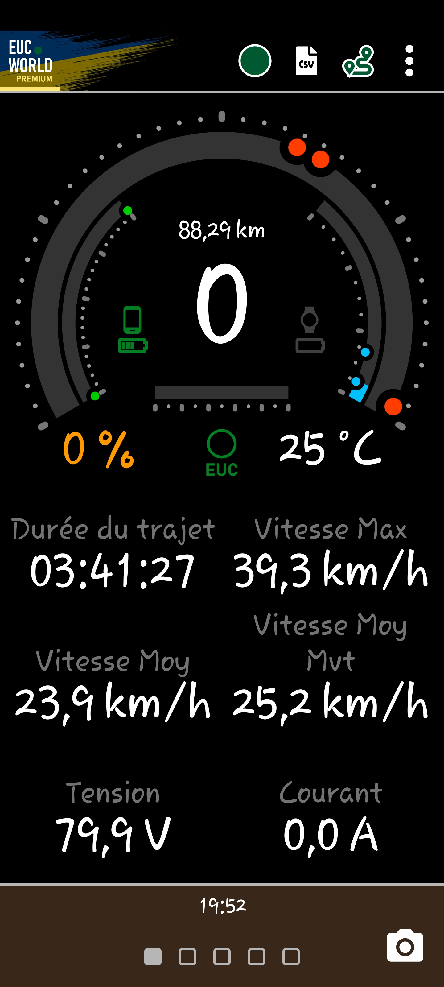

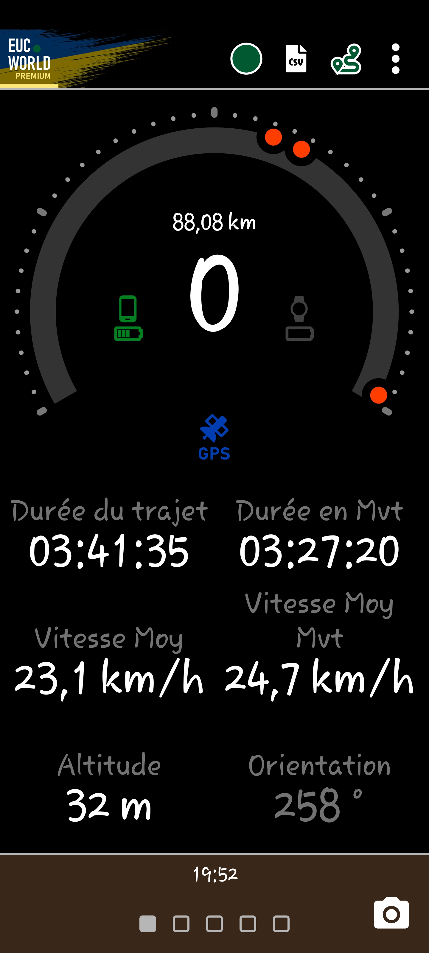

Le 15/10/2022 à 21:54, Louixio33 a dit :
Bon premier test d'autonomie fait avec la T4 en roulant aux environs de 30 km/h un maximum.
Je vous donne les résultats en images et ce qui me choque le plus c'est l'écart qu'il y a avec les données GPS.
 @Cormoça correspond avec le test de Louixio ci-dessus
