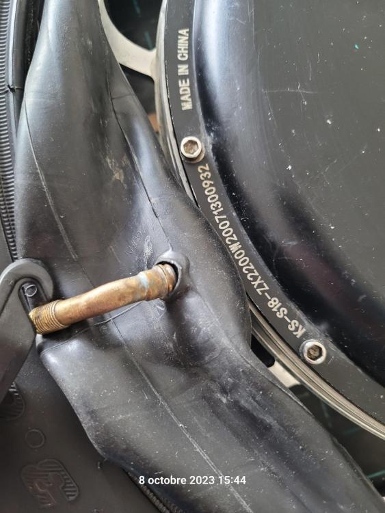

C'est une horreur, ce truc, je trouve. Car en cas de crevaison, le liquide va partout. Il sort de la chambre, on en retrouve dans le pneu, c'est gluant. J'avais testé sur un vélo, j'ai tout jeté et tout changé.
Moi, il m'a permis de sauver une chambre à air car c'est au niveau de la valve que ça s'était déchiré.
il y a 45 minutes, fiocco a dit :
Comment tu as pu sauver une chambre à air ? o.O
En voulant encore changer le pneu d'origine -> tubeless -> origine (le retour) 😁
J'ai un peu trop tiré sur la valve pour la positionner bien en face du trou de la jante, ce qui à arraché la vulcanisation autour de la valve c'était donc irréparable, en plus juste avant la balade et pas de chambre à air de rechange 😔
Sauf que, je me suis aperçu qu'en fait mon coquin de vendeur avait déjà mis du produit anti-crevaison à cet endroit, mon action à simplement fait lâcher sa réparation "de fortune" 😮
Je me suis dit que si sa "réparation" avait tenue jusque là, je n'avais qu'à refaire pareil et ça à fonctionné, elle ne s'est toujours pas redégonflé à cette jour et c'était bien arraché sur la moitié 🤗
Tout ça pour dire que c'est un produit incroyablement efficace et donc à avoir toujours avec soi, par contre, il ne faut pas en mettre beaucoup car le produit mets un peu de temps à "séquer" et que ça mousse de partout 😅
