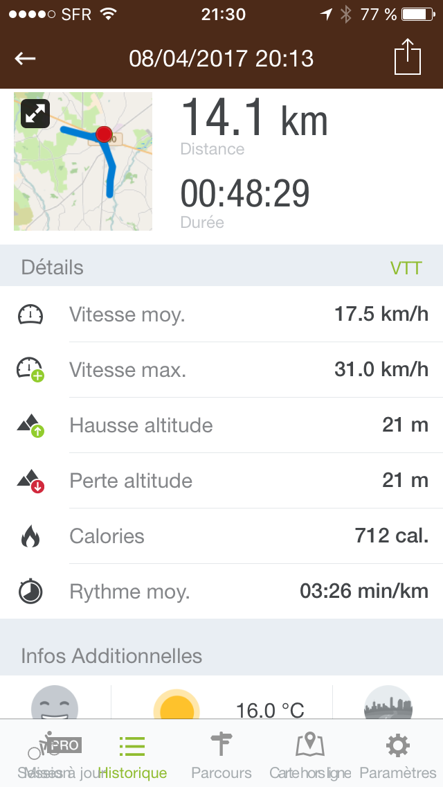

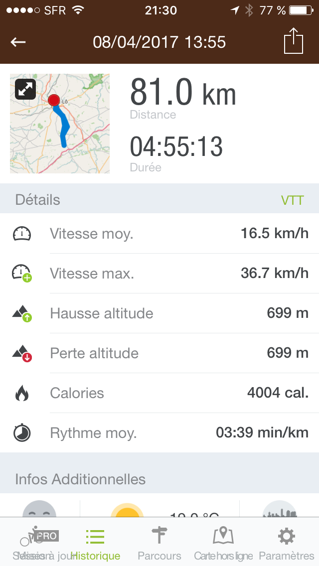

Mon ride de 95,1km a été fractionné en 2 parties :
1) 81.0km sur la voie verte longeant la vire au sud de Saint-Lô (avec quelques détours dont une petite grimpette au roches de Ham, en roue bien sûr…)
2) 14.1 km après la pause repas car il me restait 2/5 de batterie, et je voulais 'achever' ce qui me restait de batterie jusqu'aux bips de vitesse (sur le plat à une dizaine de km/h), dans le but d'en savoir plus sur l'autonomie dont je m'étais déjà inquiété ici :
