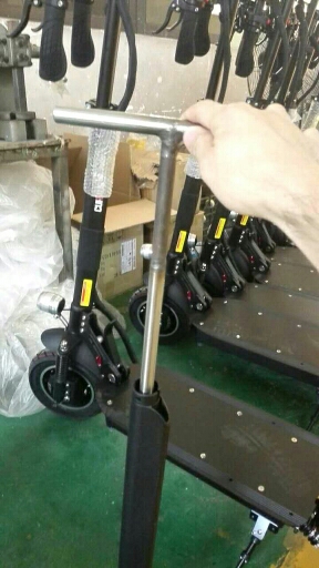

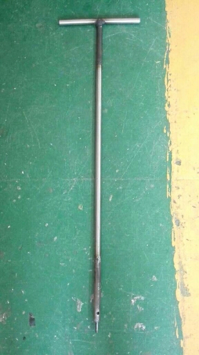

@Erwanrcx
bein il faut juste une rallonge BTR de 60 cm....ça se trouve sur le net, j' en ai une de 45cm pour mon Egret Ten .
quasi toute les trotts de bas et moyenne gamme sont conçues comme ça !
Plutot que de faire une colonne avec un axe fileté solidaire, bein non, on colle un boulon à 2 balles qu'on bloque avec un outil spécial et roule ma poule...rien à foutre....ça coute moins cher, et quand ça se desserre, le client n'a qu'a se démerder .!!!
en tout cas pour les panaméens, mon outil est dispo ;)
