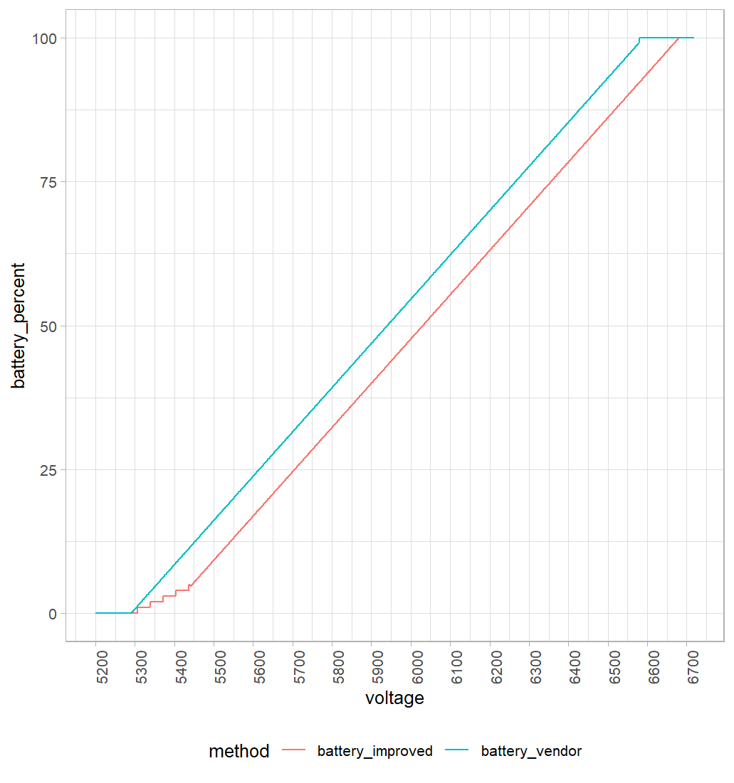

Ok, alors dans le cas de Begode la valeur de voltage maximale que la roue retourne est toujours relative à une batterie en 67.2V. Ne me demande pas pourquoi c'est comme ça chez Begode, en fonction de la roue utilisée les applis appliquent un facteur de 1, 1.25, 1.5 ou 2 pour corriger et afficher une valeur correcte.
En fonction de la méthode de calcul de pourcentage choisi wheellog applique les aglo suivant :
if (useBetterPercents) {
                        if (voltage > 6680) {
                            battery = 100;
                        } else if (voltage > 5440) {
                            battery = (voltage - 5380) / 13;
                        } else if (voltage > 5290) {
                            battery = (int) Math.round((voltage - 5290) / 32.5);
                        } else {
                            battery = 0;
                    } else {
                        if (voltage <= 5290) {
                            battery = 0;
                        } else if (voltage >= 6580) {
                            battery = 100;
                        } else {
                            battery = (voltage - 5290) / 13;
Voilà ce que ça donne d'un point de vue visuel, la version "améliorée" est un peu plus pessimiste mais est probablement plus juste dans la mesure ou le 100% de batterie correspond à un voltage > 66.8V contre 65.80V. Dans tous les cas on est tributaire de la fiabilité des valeurs de tensions retournées par la roue.
Il y a 1 heure, Blkfri a dit :
                            battery = 100;
                        } else {
                            battery = 0;
                    } else {
                            battery = 0;
                            battery = 100;
                        } else {
Ces calculs semblent supposer que l'on considère que la batterie est vide quand les cellules arrivent à 3.3 V. Avec une tension max de 4.2 V par cellules, on a besoin de 16 cellules en série pour atteindre 67.2 V.
Entre 67.2 V, qui est 100% de batterie et 52.9 V supposé comme 0% il y a 14.3V d'écart. Le calcul le plus bête pour afficher le pourcentage serait (voltage - 5290)/14.3.
Quand on regarde l'algorithme de base on utilise comme seuil de 100% la tension de 65.8. La différence entre 65.8 et 52.9 est de 12.9 qui visiblement est arrondi à 13 dans le calcul.
A la base la tension qui nous intéresse est celle qui se trouve à la sortie de la batterie je suppose. Or on la mesure ailleurs peut être et c'est cette valeur qui doit être remontée à l'application. Par expérience, les développeurs ont du ajuster le bon facteur pour que la valeur mesurée représente au mieux la valeur réelle.
L'algorithme amélioré semble plus alarmiste. C'est probablement mieux pour le pilote car plus la batterie est faible plus on risque de la consommer vite. J'imagine que c'est l'idée.
