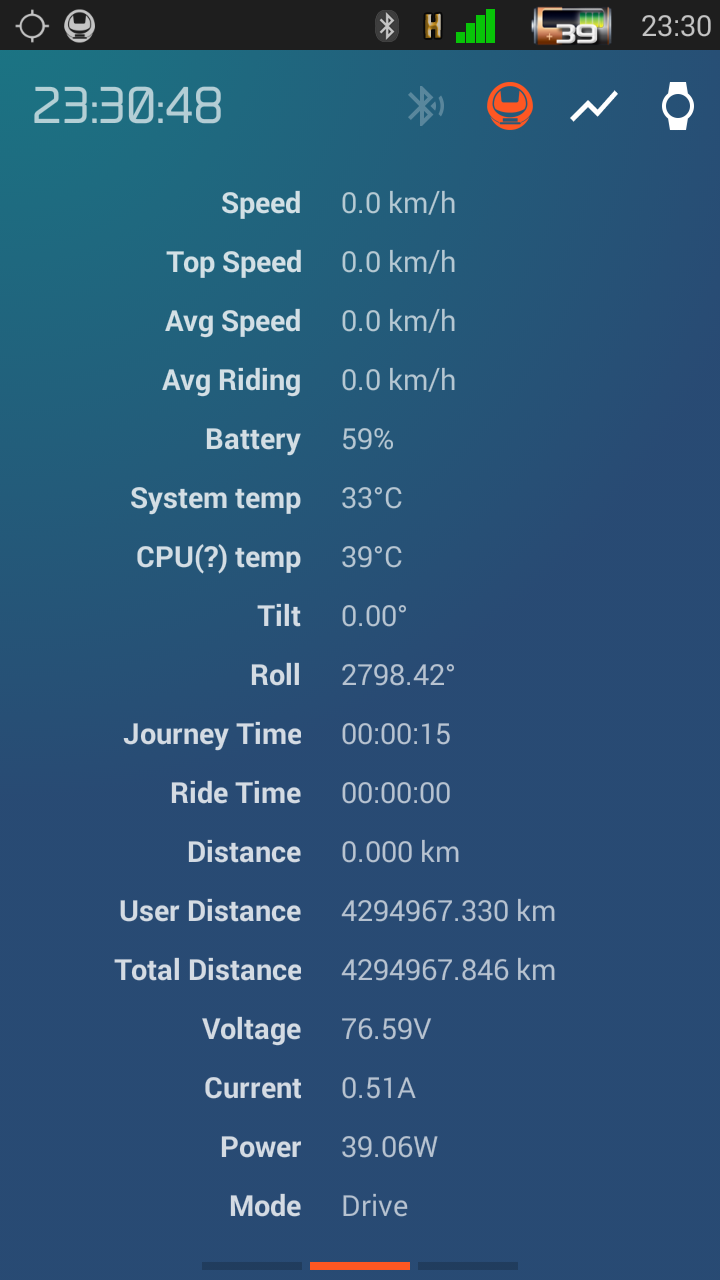

Je viens de tester ce programme su ma v10f que je viens tout juste d'acquerir (aujourd'hui meme) je me retrouve 35262535372 km !
J'ai meme pas fais 30 metres avec, y'a pas comme un bug ?
Modifié par Calimero Oeuf
Les roues sont testées en atelier avant l'envoi au client. Ça c'est du test sérieux !!! ?
