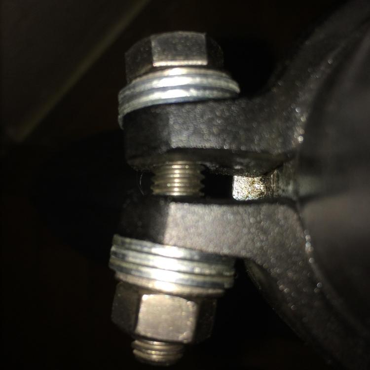

Il y a 20 heures, sonkenn a dit :
faut pas prendre les photos au Fisheye @Didier.94600, ça déforme trop! :brice:  :mdr2:
C'est a l'iPhone @sonkenn et il est vraiment comme ça le boulon de M8 en inox, lol mdr ??????
C'est pas une vis Chinoise ça, lol ptdr ????
