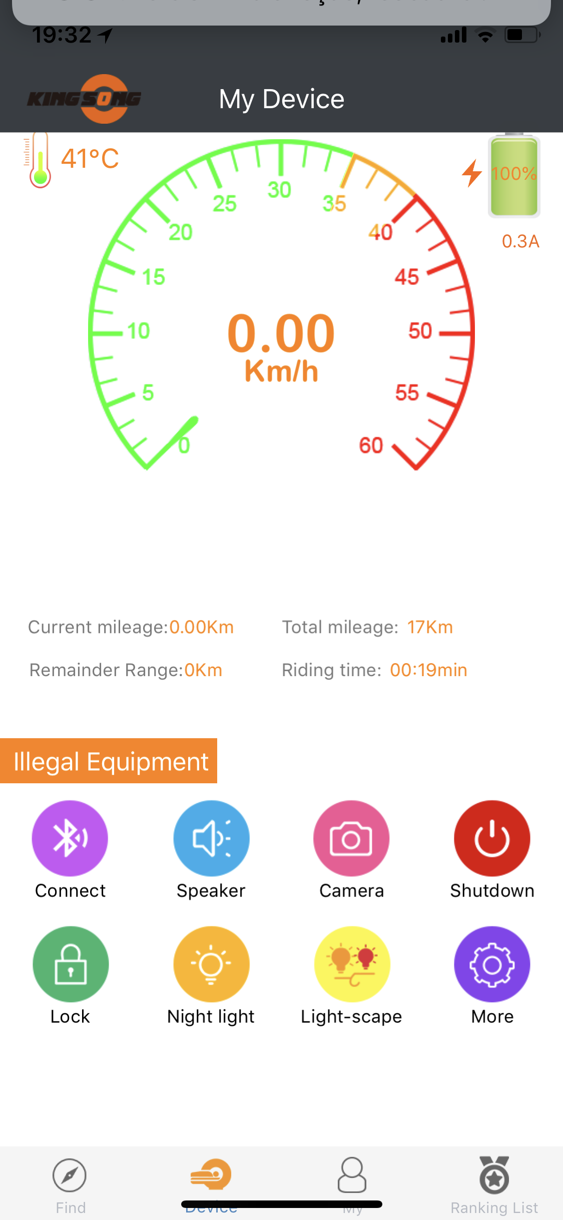

J’ai donc pu mettre à jour le firmware et passer en 1.07 depuis l’appli ios,
par contre, j’ai toujours en permanence  l’indicateur de batterie de l’appli bloqué à 100%
et j’ai toujours la mention “illegal equipment”
je suis le seul ?

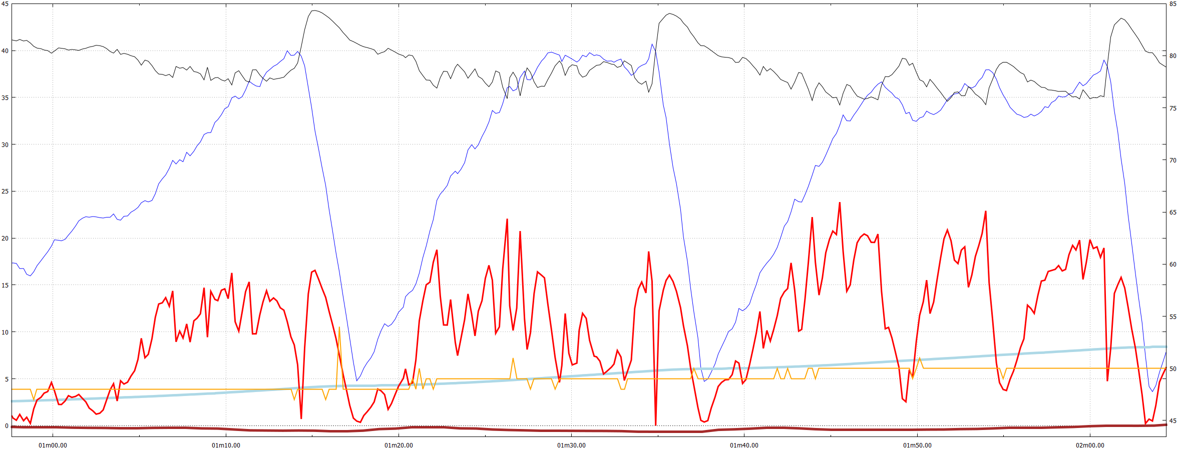

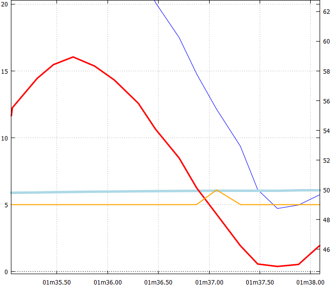

Bon pfff j'arrive toujours pas à faire les freinages d'urgence que je pourrais estimer à la fois efficaces et en phase avec la puissance de la roue.
Quelques chiffres pour ceux qui aiment ça :
  • Protocole suivi : monter à 40 km/h, puis freinage d'urgence : genoux pliés, bien en arrière (autant qu'on ose ...), roue bien chargée (>80v), mode intermédiaire, plat ou approx., FW 1.07.
  • Constats :
    • Freinage de l'ordre de 16A, et qui se casse la gueule une fois descendu sous les 30 km/h
    • 3 secondes requises pour faire 40 km/h -> 5 km/h, ...
    • ... soit une distance de freinage de l'ordre de 20m à 40 km/h !
Deux questions :
  • Comment se comportent vos roues en freinage d'urgence ? Suis-je complétement dans les choux, ma roue a-t-elle un problème ?
  • Est-ce que vous pensez que c'est normal VS ce que la KS18L est supposée avoir dans le ventre ? Je vous rappelle :
    • Le dimensionnement des fusibles : 60A, la puissance crête annoncée : 4000W, soit 50A sous 80v
    • La tête du profil type d'une courbe de courant que j'arrive à avoir en freinage d'urgence (courbe rouge, échelle de gauche) :
Note :
Edit : j’ai posé la question à @Kingsong Europe en parallèle, pour avoir un positionnement officiel de Kingsong sur le sujet. Encore pour la réactivité il peut y avoir des goûts, mais pour la sécurité c’est pas la même chose.
Modifié par nrvfromcnr
Zoom sur profil d'une courbe de courant en freinage d'urgence
