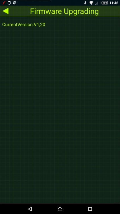

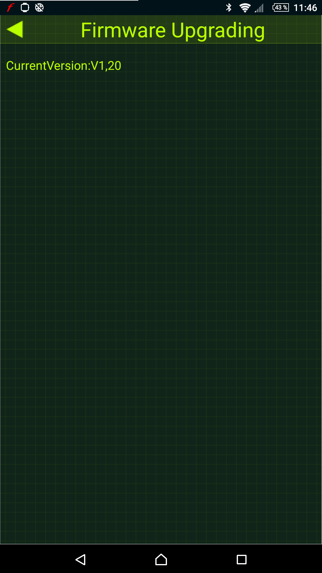

J'ai passé ma KS16 en firmware V1.20 ce matin (mais je ne roule pas avec car j'ai le bras toujours H.S. pour l'instant).
Ce qui me surprend, c'est que je n'ai plus le décalage de numéro de version entre ce qui est "downloadée" et ce qui s'affiche en "CurrentVersion" ensuite. Ce matin, j'était en "CurrentVersion: V1,18" et l'appli me proposait de télécharger la "NewVersion: V1,20". J'ai donc téléchargé puis "upgradé". Du coup, l'appli affiche dorénavant "CurrentVersion : V1,20" et ne propose plus rien au téléchargement :
Pourtant, auparavant, quand on téléchargeait par exemple la "NewVersion V1,19",  on se retrouvait ensuite, après upgrade, avec la "CurrentVersion : V1.18"). Et la "NewVersion : V1,19" restait disponible pour un re-téléchargement.
Est-ce que ce décalage des numéros de versions a disparu pour vous aussi ?

@Addwyn : moi j'ai à présent un écran vide post màj. Ca me semble plus logique que le comportement précédent que tu décris. Donc c'est bien, si t'es en 1.20 logique que l'app ne te la repropose pas ;)
