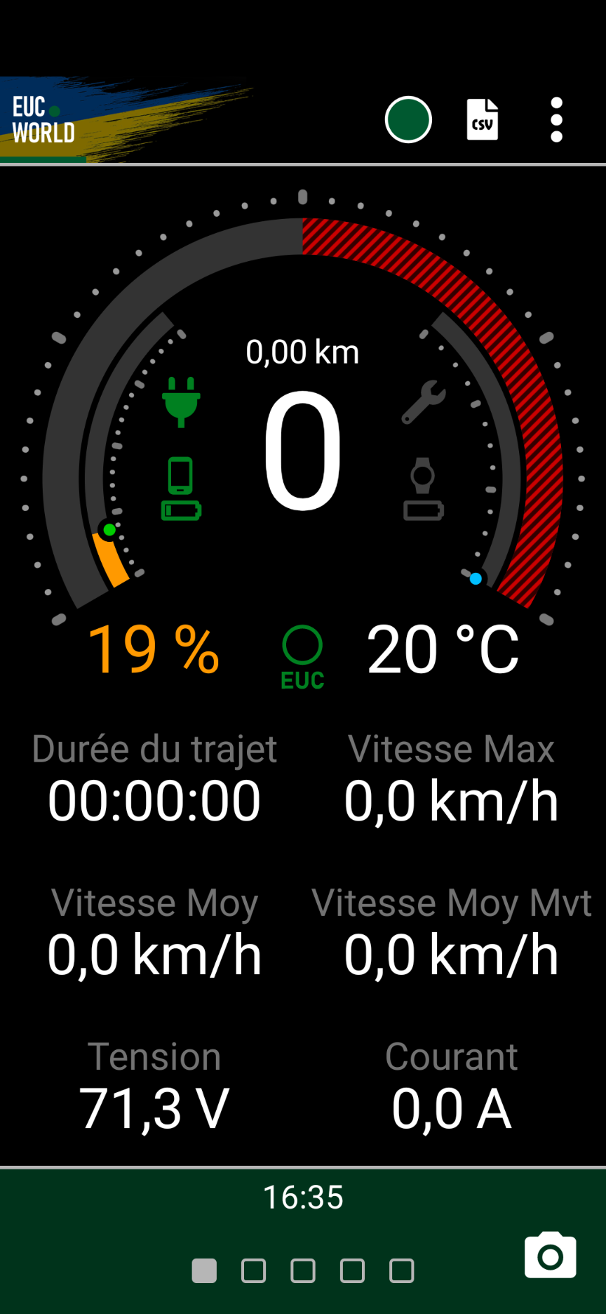

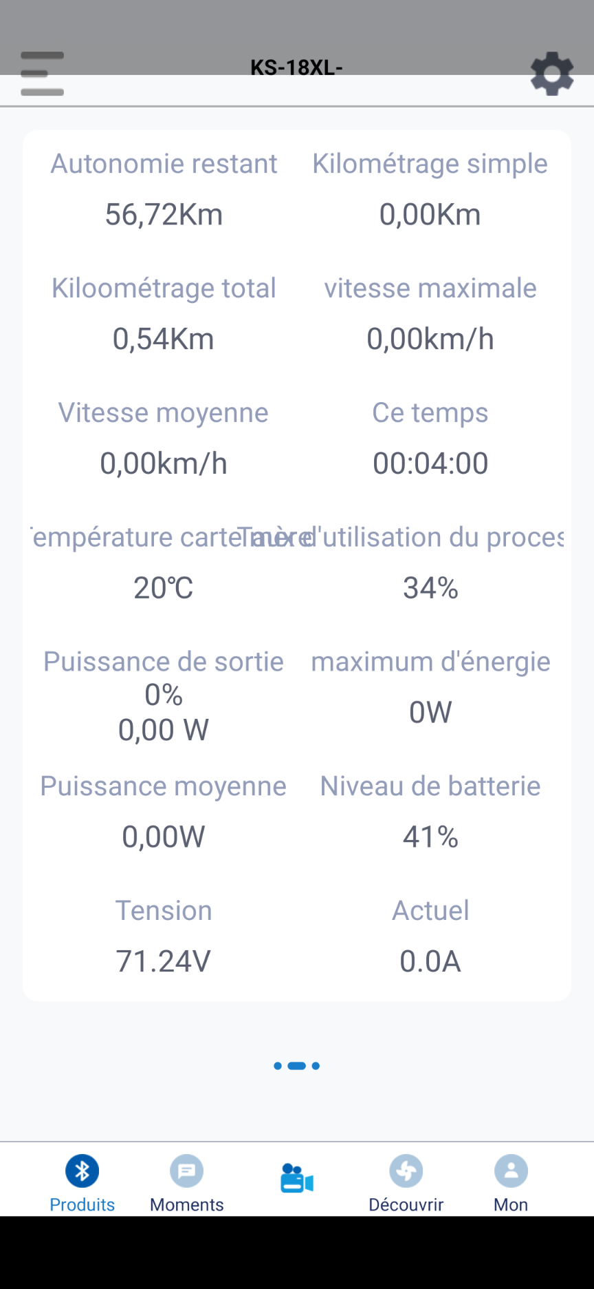

J ai une xl entre les main,ke vous envoie un screenshot du % batterie releve avec l app kingsong et l app eucworld :
(On voit qu il font tourner la roue sur 500m compteur avant de l emballée.)
Modifié par v5f06
Donc selon moi vous rouler avec euc world vous ne vous ferez pas surprendre

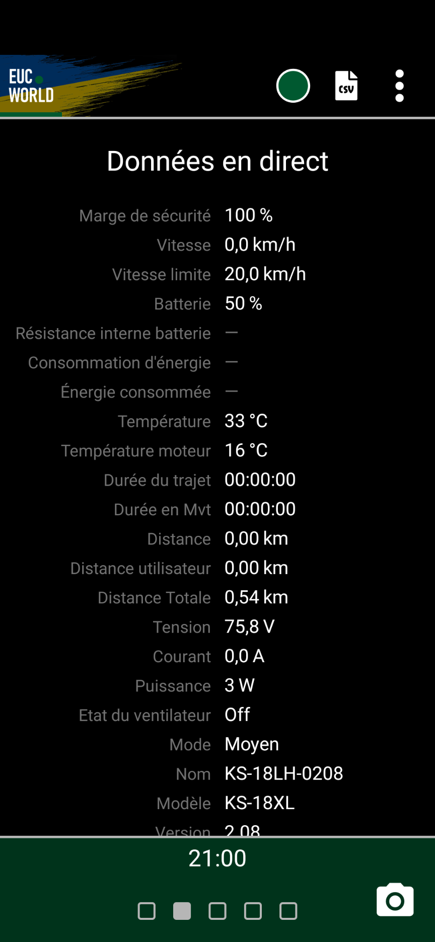

Je suis entrain se charger la roue neuve d un ami(d une 18XL donc),et il ne se passe pas pareil que lorsque je charge la mienne.
Le ventilo est en route(pas ecrit dans eucworld) apres une longue charge .
Je suis persuadé de ne pas avoir entendu ca en chargeant ma 18l.
Entre les 2 y a une différence de firmware :
la 18L est en 2.03 et la 18XL est en 2.08.
Vous confirmé que c est normal?
Ca serait ca le changement entre les 2 firmware ?
Modifié par v5f06
Dis donc c est assez insupportable ce ventilo durant la charge de la xl,que je n avait pas durant la charge de la L.
Température carte mere est a 36° durant la charge contre 18° au moteur.
Je vérifierai sur la L si ca monte autant ,mais je suis sur de n avoir jamais entendu le ventilo en charge.
Vois qui avez une xl ppuvez vous me dire si vous avez pareil?et quel firmware vous avez, histoire de voir si c est le firmware 2.08 qui fait ca.En cas je pense pouvoir repasse au 2.03.
Edit: non je n ai pas acces au firmware 2.03 via eucworld ,par contre j ai acces au 2.09.
Modifié par v5f06

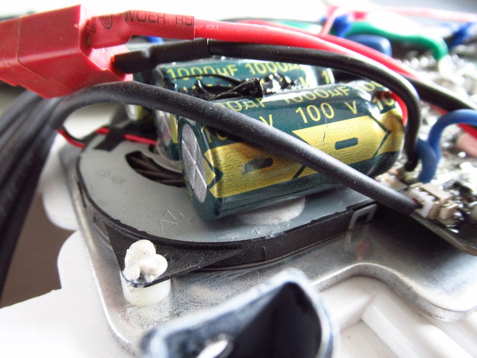

Pas si passif que ça, mon cher @Septicolore :
Il est situé juste sous les condensateurs et ne doit pas avoir un très gros rendement. ;)
Ouais bha soit la sortie d air( s il y a) est bouché soit les condo doivent plus chauffé (ou la sonde est mal placé) mais il a soufflé toute la nuit meme arrive a fond.
Du coup le mode deep sleep( decharge fantome) est detectable puisque meme en debranchant la roue le ventilo tourne encore .
Je vais l essayer aujourd'hui,mais si il tourne tout le temp en usage ca va pas me faire rire.
Sur la 18l je l entendais rarement en utilisation.
Et oui bien sur qu il y a un ventilo !
En fait il reste allumé ce putain de ventilo,meme quand il charge pas et meme a 22°.
C est comme s il etait en cc...d ailleurs il est sur off dans l application...
lorsque je branche le chargeur sur la 18XL le ventilo se met en route quelques secondes et puis plus rien du tout ....
Il y a 6 heures, King Size a dit :
Oh bah ça alors tu m'en apprends une bonne je ne l'ai jamais vu. Pourtant je l'ai déjà démonté (la roue) mais j'avais jamais fait attention qu'il existait. ouais bah écoute je dormirai moins con ce soir😃
