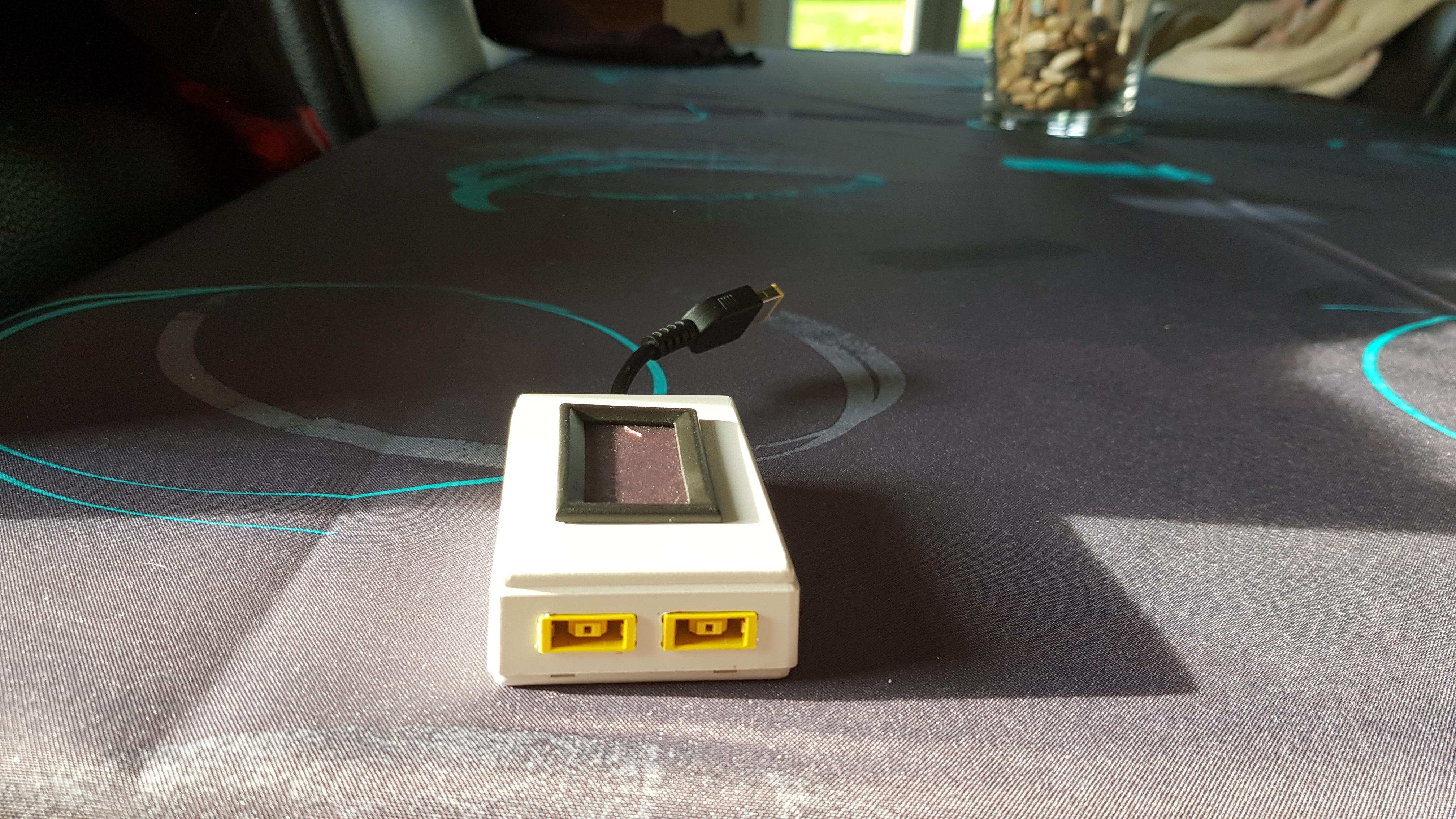

ps: @Tbx Nicolas il y a un charge doctor avec la prise lenovo  qui fonctionne avec la Ks18XL ?
j'ai pas trouver !!
Modifié par freestylers31
il y a 49 minutes, freestylers31 a dit :
hello merci pour le partage ?
j'ai pas trouver !!
Je ne pense pas qu'il existe de charge doctor avec prise Lenovo pour la 18L, j'ai fabriqué un convertisseur pour l'occasion.
Si. Le CD existe pour la 18L.
ok vais lui envoyer un message pour le commander merci !
