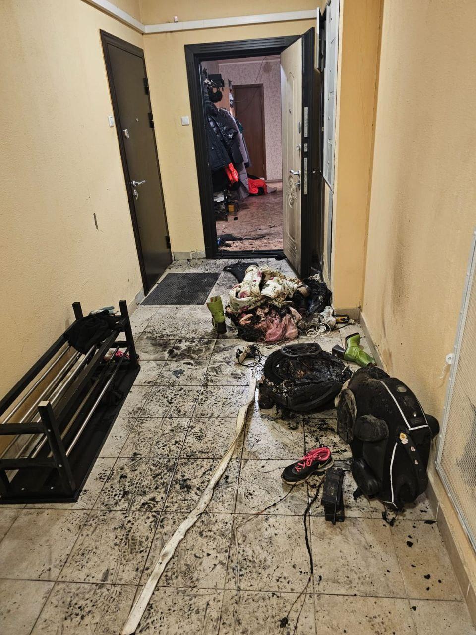

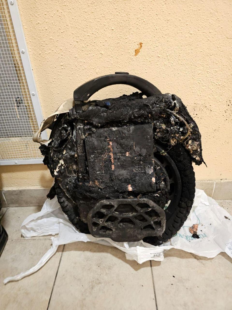

Ici une KS 18L qui a pris feu.
C est un problème relevé ici aussi sur ce forum.La ks18L possède un compartiment batterie en plastique.Sur le papier ça semble mieux que la gaine thermo.Mais en pratique ce plastique n' est pas très étanche et il craque a différents endroits.L eau ou l humidité y pénètre et y reste bloqué.
J aime beaucoup les channel russe car tu vois tout type de problème possible,si appliquer tout leur correctif et que tu roule en faisant un minimum gaffe ,la roue sera réellement durable ,fiable .
