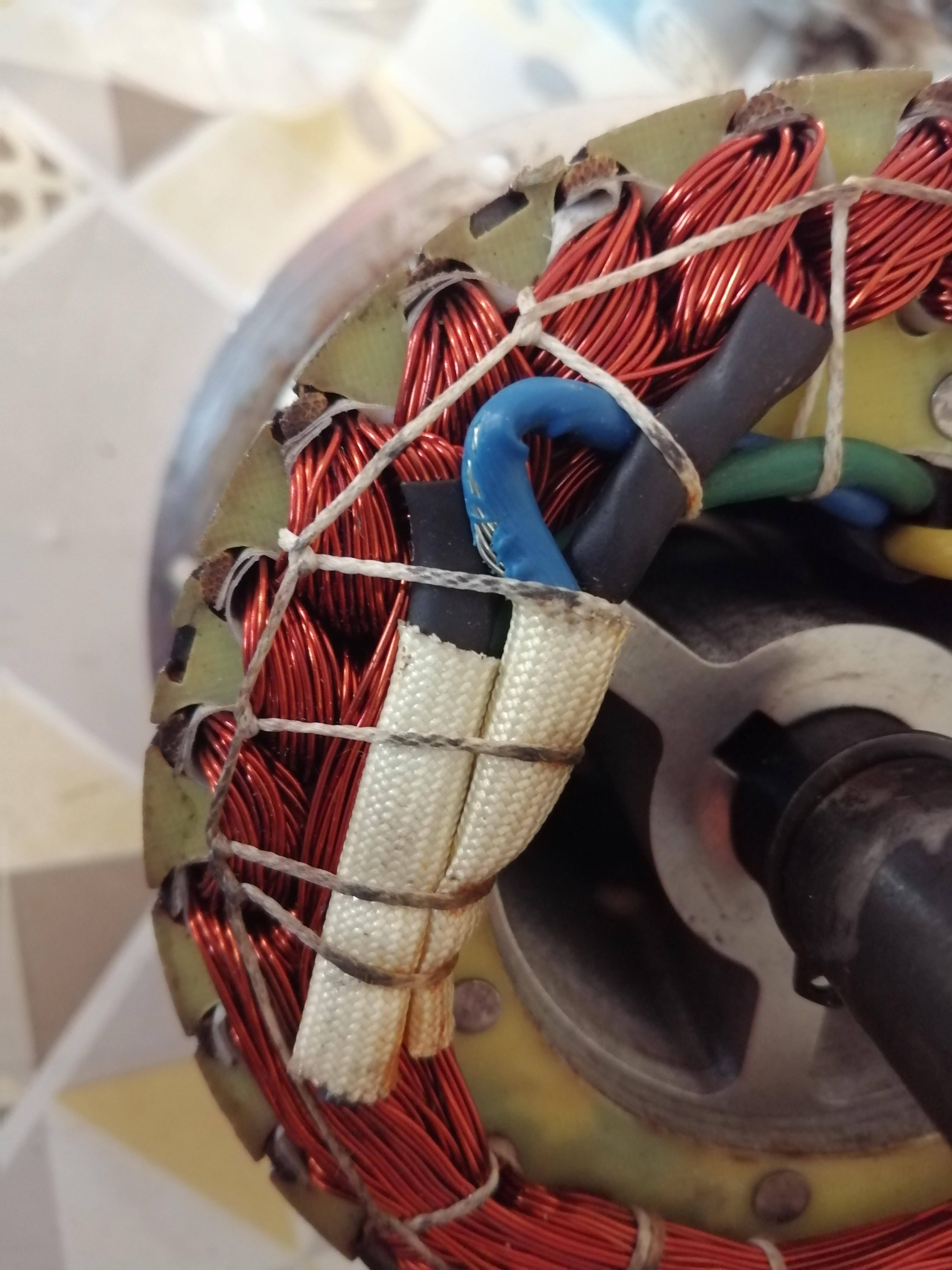

Salut à tous ,
depuis hier la roue arrière de ma kaabo a du mal à tourné , obliger de forcer à la main pour qu elle bouge ... Un fois démonté je m' aperçois que les roulements tournent bien et le moteur est un peu sale mais sans plus ... Par contre au niveau des bobines le câble bleu et le rouge sont abîmés ( voir photo ) . Le problème peut il venir de la ?
il y a 20 minutes, Alex33 a dit :
Salut à tous ,
Ton moteur semble avoir pris un bon coup de chaud, la gaine des câbles on commencés à fondre, mais c'est surtout la couleur des cales en bambou qui semble brulées (flèches rouge, les verte=ok), tu confirme ?

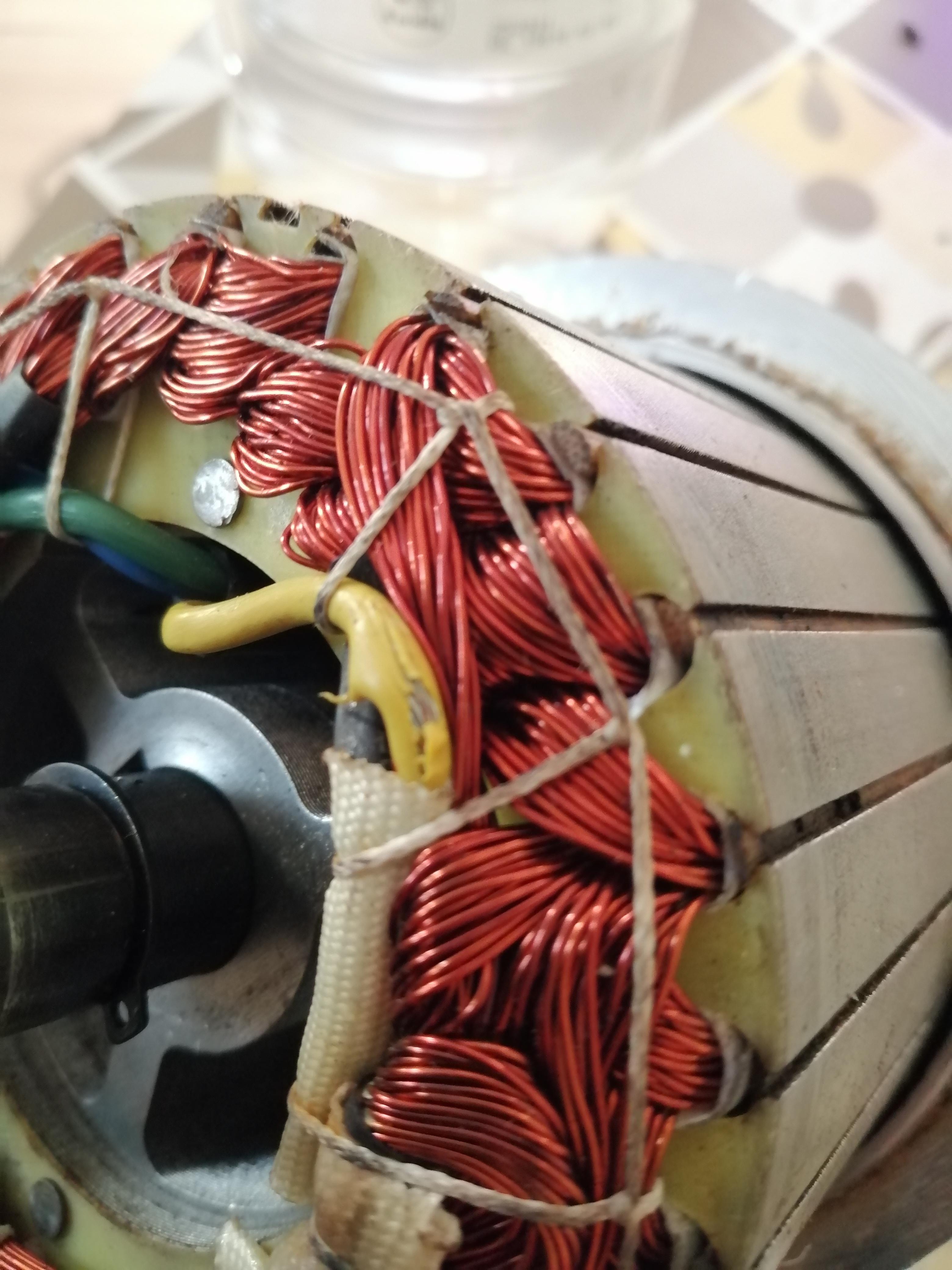

Ssur la photo n°2  je vois le même phénomène (à gauche de la photo) !

Ton moteur tourne par saccade ?
