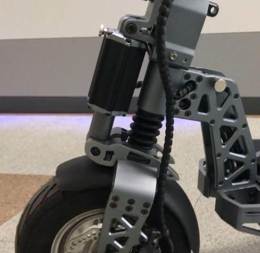

Question aux spécialistes : chez Mercane (MX60) ils utilisent un pneu qui ressemblent au Guang Le, mais, est-ce le bon sens de montage ?
On dirait une sculpture en "V" ? Et par analogie peut-être déplacée, car vu sur les tracteurs, les sculptures en "V" attaquent le sol avec la pointe du "V" en premier...
De là à penser qu'il est  l'envers sur ta photo, il n'y a qu'un pas, mais de non spécialiste! ;)
Ça semble être monté à l’envers effectivement.
Bah pour le coup non pour la Mercane MX60
