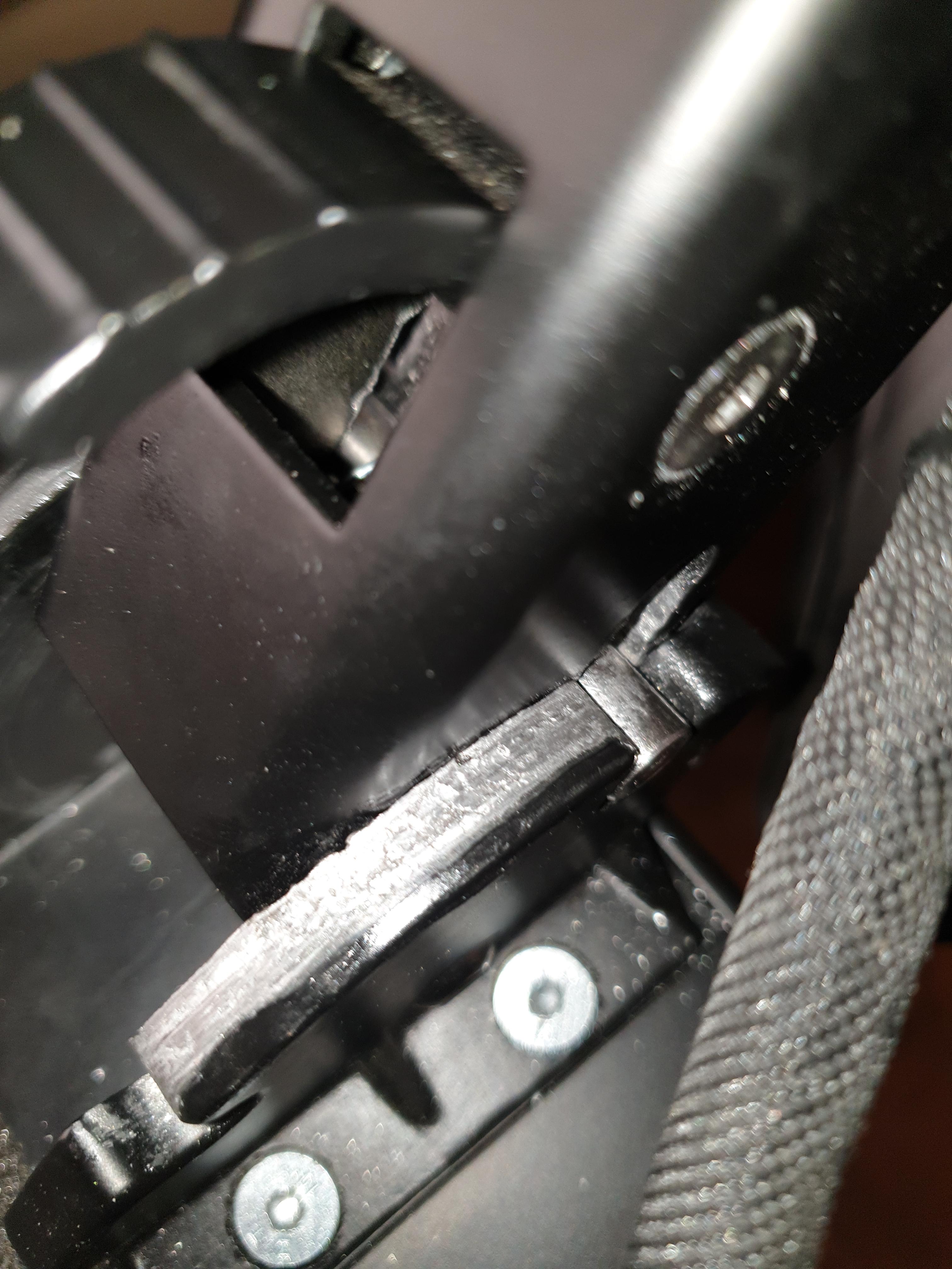

@Koxxl'axe s'est mis en travers j'ai du utiliser un tourne vis faire levier et le remettre horizontal, en deux pliages dépliages il a bouffer une partie du rail sur lequel il coulisse puis il s'est remis dans la bonne position? voila j'attend la réponse de KWK, mais j'ai pas confiance en leur système .   il  me semble avoir vu ici ou sur urban360 le même type de Pb

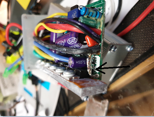

ajout vue interne du controleur
Modifié par Koxx

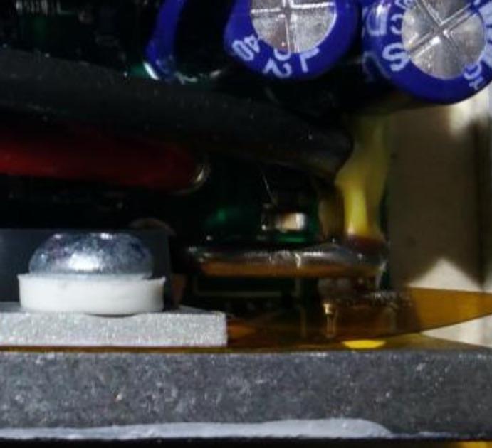

@Koxxpeux tu me dire si à l'arriere de la carte il y a un pont métallique comme sur ce controleur que j'ai fais venir par aliexpress
je t'explique nous avons vu avec @asgar qu'en modifiant par adjonction d’une couche de soudure la résistance de ce pont ( en diminuant la résistance) d'avantage de courant était admis dans les mofset donc plus de puissance .

il y a 59 minutes, sevy13 a dit :
j'ai ouvert le compartiment contrôleur de la speedway pour voir la place qu'il y avait
j'ai pas ouvert le contrôleur
merci pour ta réponse
cool comme trouvaille !
je sais pas, j'ai pas démonté le mien, les photos viennent d'une forum russe.
Comme elle est encore sous garantie FR, je préfère pas tout démonter tant qua ca cours ?
sur ma photo, j'ai l'impression qu'il est en bas a droite dans le prolongement des vis fixant les mosfet.
c'est ça il va falloir y aller mollo sur la soudure sinon adieux le contrôleur?
perso je vais attendre un peu, pour l'instant je vais mettre la bat externe....
certains ont l'air d'avoir fait la manip sur les forums russes :
https://translate.google.com/translate?hl=&sl=ru&tl=fr&u=https%3A%2F%2Felectrotransport.ru%2Fussr%2Findex.php%3Ftopic%3D52365.666%23topmsg
traduction : Quand j'ai eu un halten là-bas, le même contrôle que pour 48 volts, je l'ai bricolé en 2 étapes. La première étape de 25 à 30 était normale, puis j'ai décidé d'atteindre environ 35A, le pouvoir de l'enfer était. Après 200 km il a brûlé
