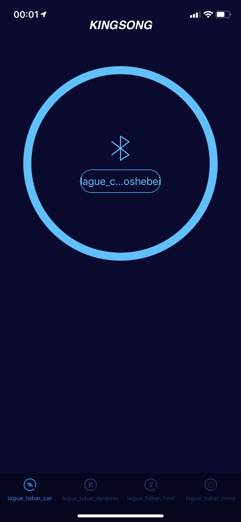

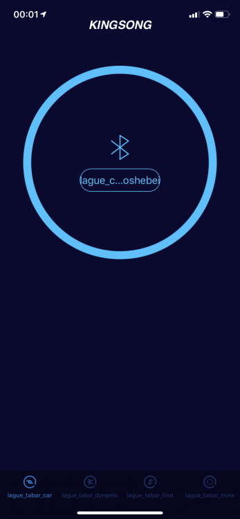

Je suis en train de faire la traduction de cette nouvelle APP, si quelqu'un veut bien me donner des conseils pour ne pas avoir de signe bizarre avec nos accents français ou m'aider dans cette traduction de 759 phrases. Je suis preneur.
Vous pouvez me contacter directement sur info@kingsong-europe.com
Dans l'attente que nous finalisions la traduction et de ne pas avoir plus de cas de soucis de MAJ, merci de ne pas toucher à cette APP.

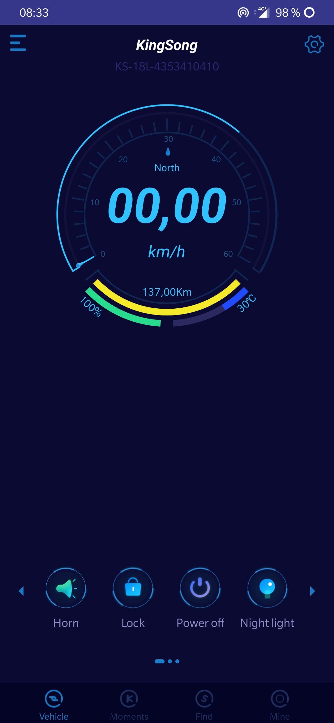

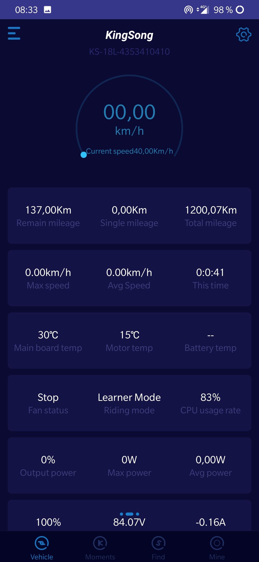

mise a jour en version 3.0.7 elle fonctionne maintenant traduite en anglais avec la langue FR sur le phone android !
par contre je refuse toujours la mise a jour du firmware...
Screenshot_20190306-083323.thumb.jpg.d61f1a86150de0241e5447056df32e6c.jpgScreenshot_20190306-083328.thumb.jpg.f46645fe01927695a08ef5bfb462f6ee.jpg
