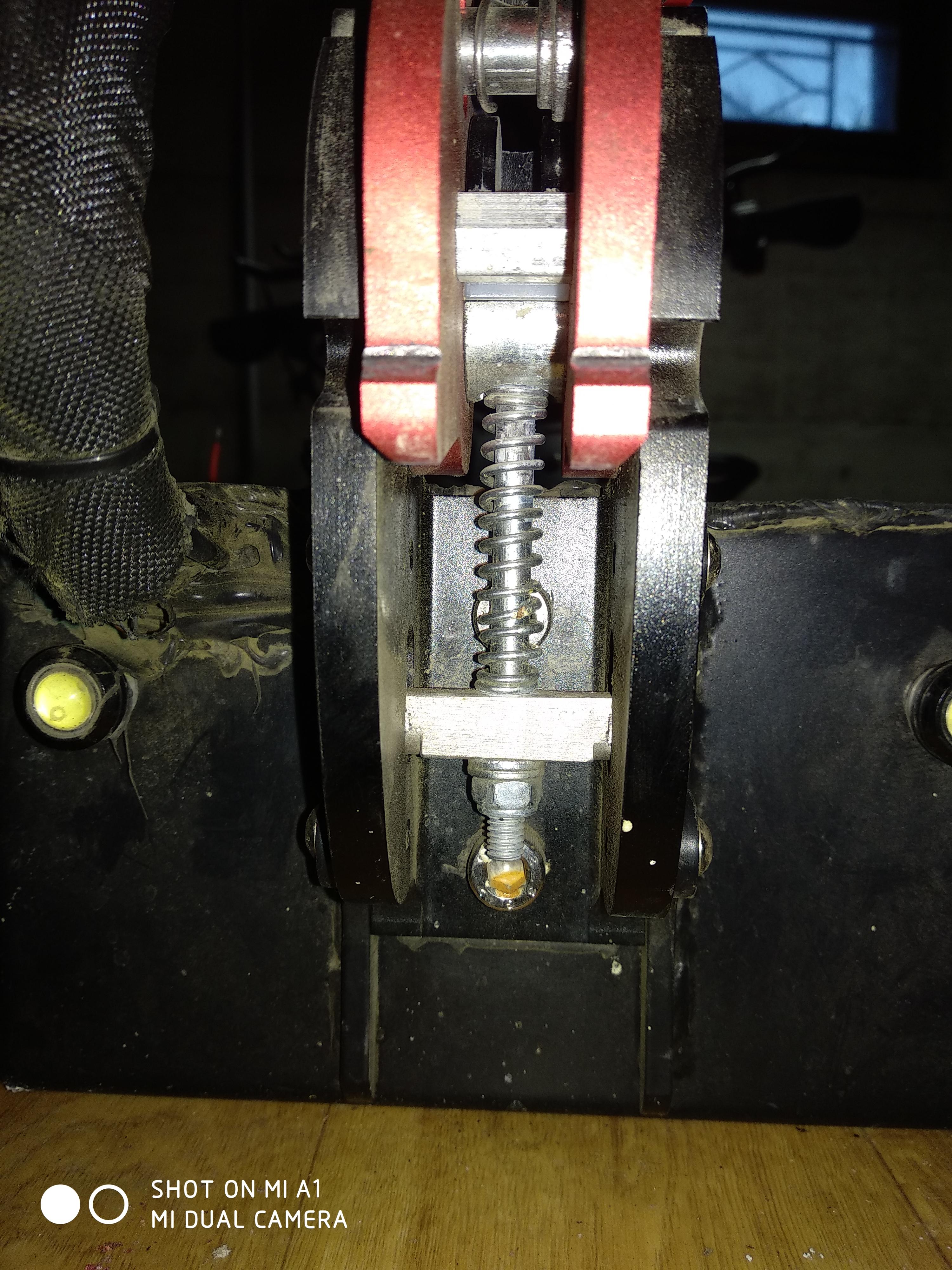

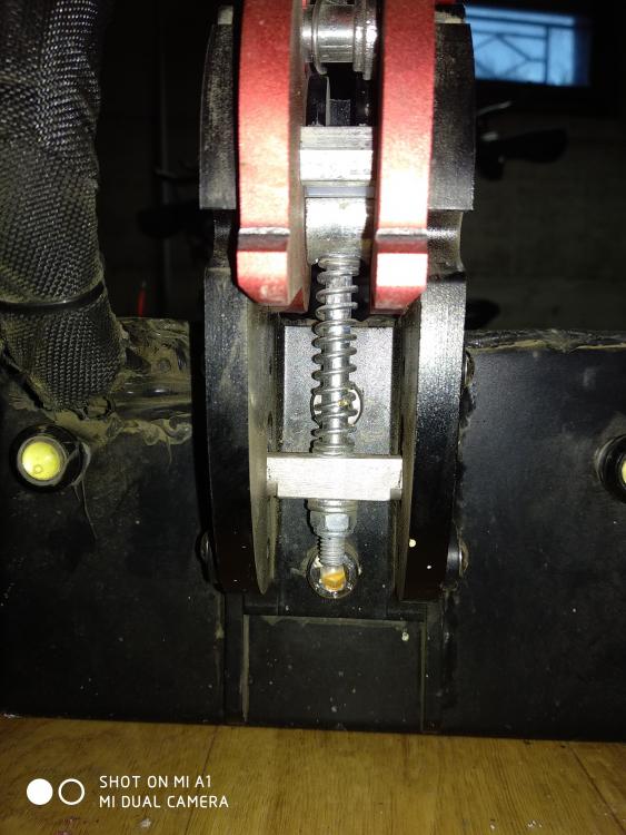

il y a 32 minutes, S3RG3I a dit :
Le principe n'est pas de la serrer à fond.
Tu sors la vis btr,tu lui mets du frein filet, tu la remets, tu serres légèrement, tu essaies d'enclencher le bras, ça va bloquer, tu resserres d'un quart de tour, tu réessaies jusqu'à ce que le bras s'enclenche sans jeu.
Oui, bien compris, pour retirer le jeu il faut dévisser la vis et la revisser par petit peu.
Le principe est simple, c'est la vis qui viens en buté sur le haut du guidon par en dessous (copie de la photo plus haut), manque de bol, sur la mienne côté gauche plus de jeu ok, mais comme à droite la vis est en dessous elle viens buter nul part, donc pas de rattrapage du jeu, le plus dur ça serra de faire tourner la poignet en caoutchouc dans le bon sens après avoir fait faire un demi tour du guidon à droite, ça serra plus tard, ça ma gonflé là ! , les Chinois ne sont même pas foutus de faire attention au sens du montage sans voir qu'une vis ne sert à riens si elle n'est pas à la bonne place   :S
En plus du côté gauche ils ont tellement forcé sur le guidon pour le bloquer qu'il y a une bosse dans le métal provoqué par la vis, le repère en rouge sur la photo indique ou le haut de la vis rattrape le jeu, c'est la vis qui sert de cale   :D , le procédé est astucieux mais merdique quand même

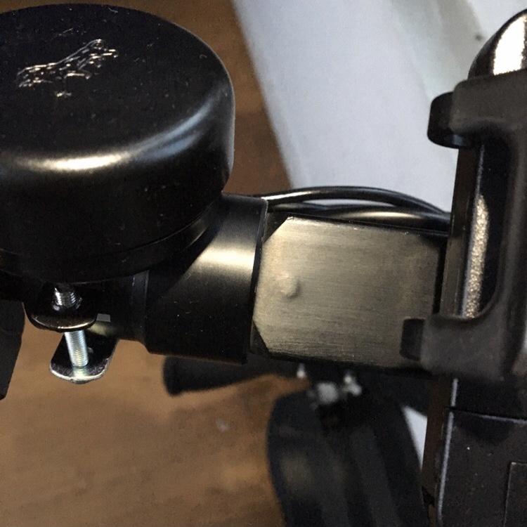

il y a 10 minutes, sonkenn a dit :
@S3RG3I @Christian-91, @Platinor visse jusqu'à ce que la bague puisse s'enclencher, pas plus!! L'autre solution, c'est de mettre la vis plus profond, et de desserrer la vis... ;) jusqu'à ce qu'elle touche le haut du tube carré. En tous cas c'était comme ça sur ma S3. C'est la "tête" de vis (il n'y en a pas en fait) qui vient buter et coincer le tube.
Il faut que je vous retrouve la photo.

il y a 6 minutes, sonkenn a dit :
Il semblerait que j’ai loupé 2 posts!! ?
Je vous mets quand même la photo retrouvée
@Christian-91 je ne comprenais pas pourquoi la vis était en dessous... Rassures-toi (ou pas!) parfois ce sont les câbles moteurs qui sont inversés!! (Oui je radote...)
Voila c'est ça et avec la marque de la vis, donc côté gauche ok, pour la droite il va falloir mettre le guidon dans le bon sens et faire tourner la poignée caoutchouc pour que la partie plate soit du bon côté !
Comme je n'aime pas commencer un bricolage sans le terminer, demi guidon mis dans le bon sens avec un peu de graisse sur les rondelles, rattrapage du jeu, mettre la poignée caoutchouc dans le bon sens, avec le compresseur j'ai tournée la poignée facilement (merci YouTube) , donc là, c'est ok
Merci les garçons  :)  :yaisse:

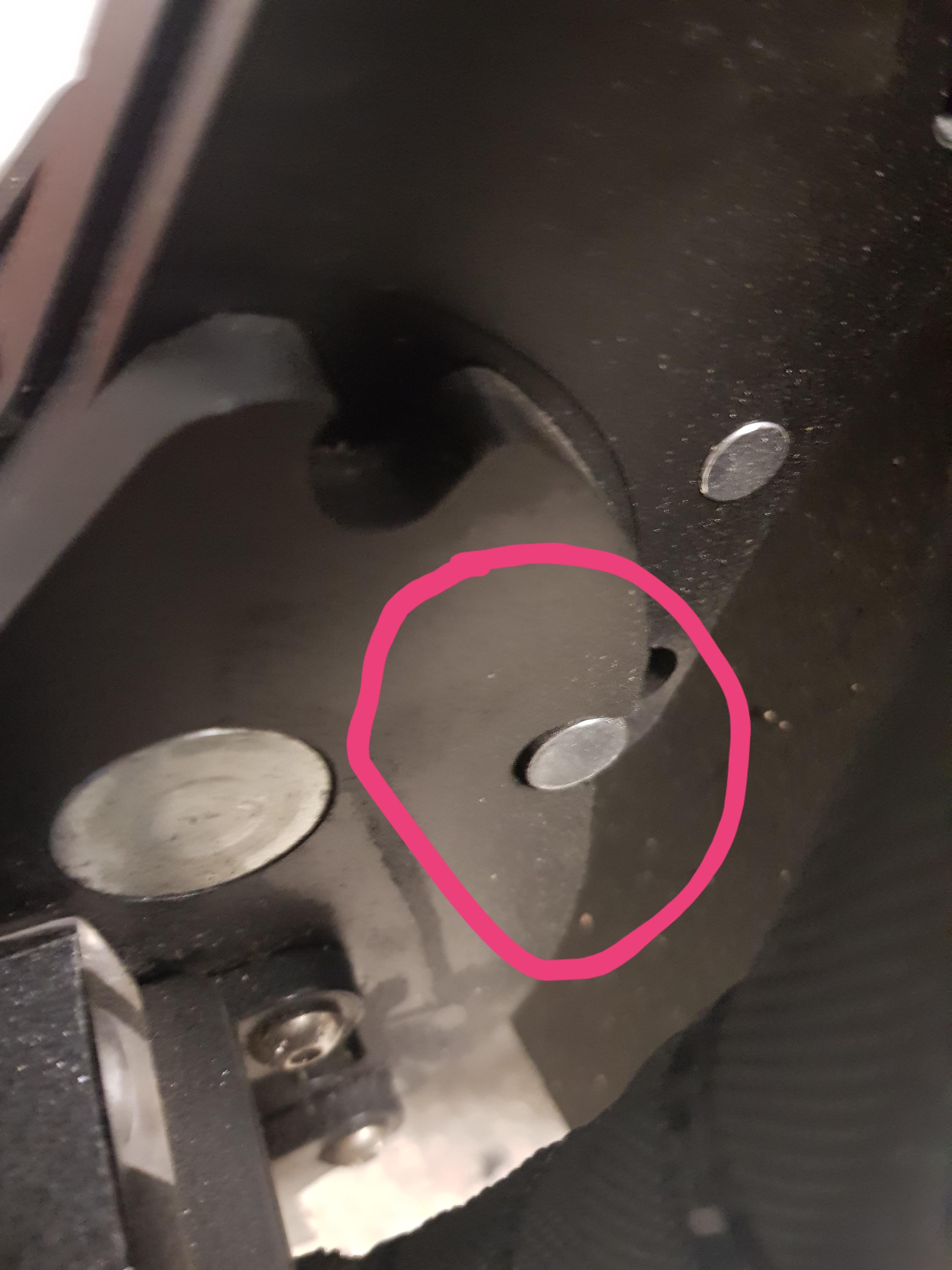

hello, ma colonne de direction prend du jeux au niveau de la banane , savez vous comment je peux corriger cela ?
Modifié par is712
on voit le jeu a partir de 07 seconde sur la vidéo, sa me gène vraiment , car il faut anticiper a chaque coup d’accélération , est ce que je suis le seul dans ce cas ?
Tu es surtout le seul avec ce modèle.
Démontage des axes pour vérifier les jeux et usures puis resserrage général dans un premier temps.
Il y a 14 heures, is712 a dit :
Rien trouvé sur le net pour cette MK KK4S ? Un retour du vendeur ?
ok je vais démonter sa , mais ce sont des axe fixe , avec le système de levier banane, je crois être le seul possesseur de ce modèle sur ce forum ,  peut être que d'autre modèle on ce système ?
C'est au niveau du repliage de la colonne?
Oui cest bien sa la ou j'ai entourer en rouge
Je ne sais pas si tu as le même système que moi mais au cas ou.
Il suffit de serrer ton écrou petit à petit: tu sert un peu - tu test -pour ne pas que ta poignée soit trop dur à bloquer mais quand même assez pour enlever au max le jeu.
