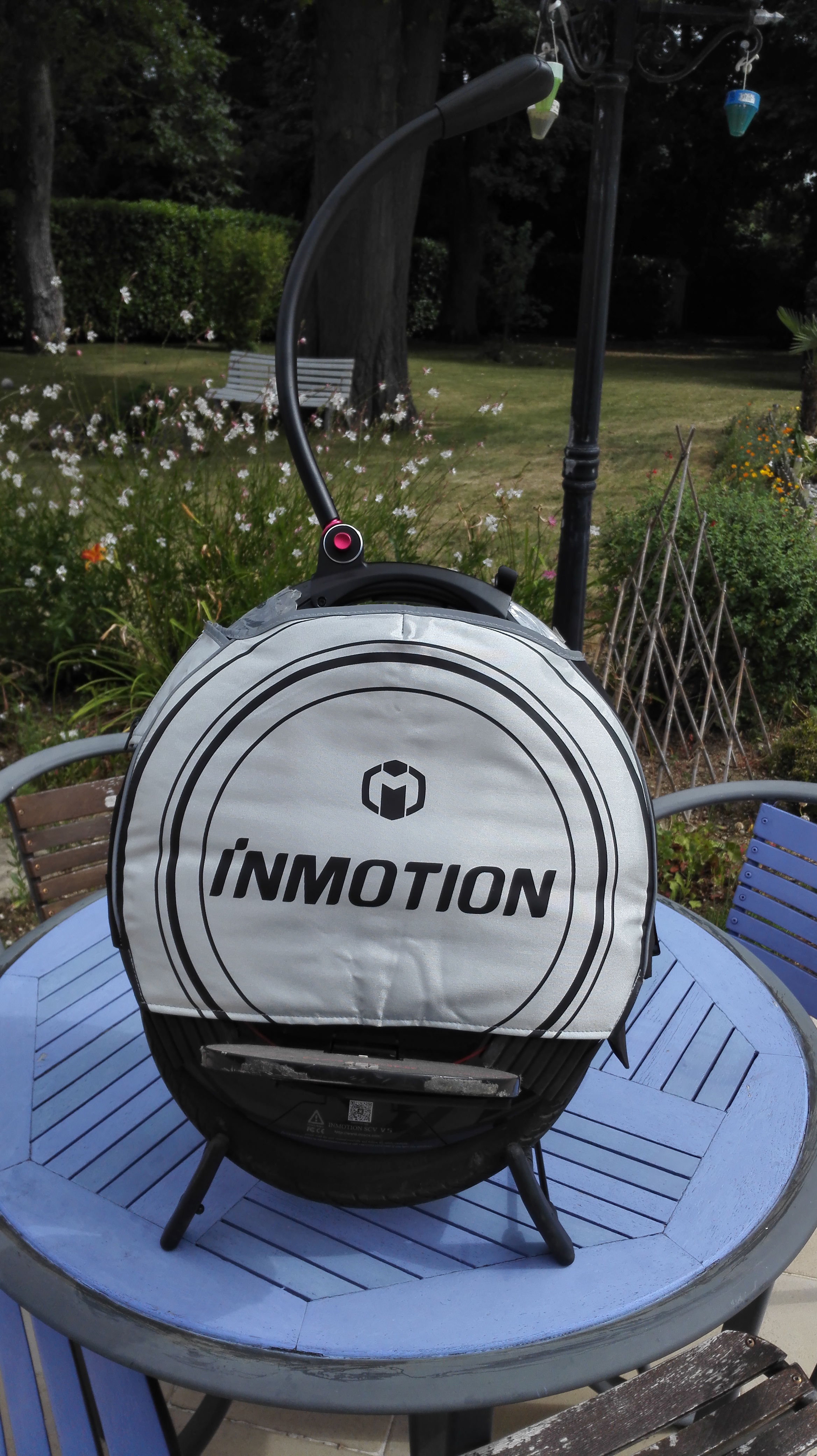

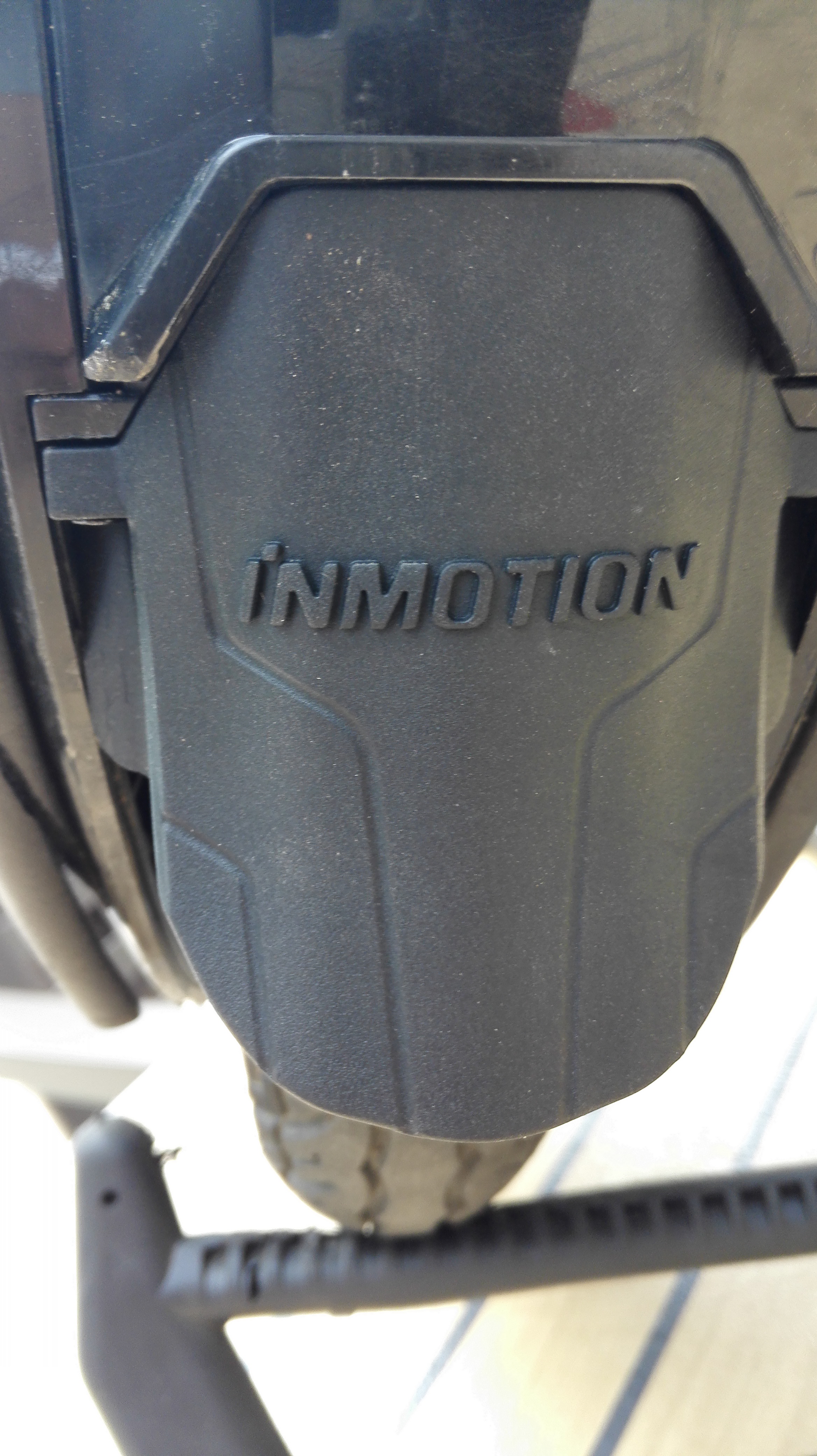

Retour d'expérience après achat sur Aliexpress d'un trolley pour ma V5 + au prix de 53,06 € et de la housse au prix de 22,87 € introuvable en France depuis quelques mois, mais disponible en Chine sous délai de 5 jours. Concernant l'interrogation de certains sur le côté origine de la pièce je réponds oui, sans certification, mais oui car le trolley se monte sans problème et est livré dans une boîte carton Inmotion, cerise sur le gâteau le trolley est livré avec un petit garde boue ciblé Inmotion à visser à l'arrière de la roue.
Attention pour le montage du trolley, il faut être particulièrement précautionneux avec les vis cruciformes de type Philips. Effectivement, les têtes de vis étant très petites si on essaye de les dévisser avec un tournevis cruciforme non adapté on risque de foiré les têtes de vis et après tournevis à frapper pour débloquer la situation. Ma recommandation utiliser un petit tournevis plat de type tournevis opticien pour débloquer les vis.
Voici le lien pour commander la housse : https://fr.aliexpress.com/item/Inmotion-V5-V5-electric-unicycle-Protective-sleeve/32706904405.html?spm=2114.06010108.3.1.eZhF1y&ws_ab_test=searchweb201556_0,searchweb201602_3_10057_10056_10055_10037_10049_10033_10059_10032_10058_10017_10060_10061_10062_10063_412,searchweb201603_6&btsid=036e42e8-082d-459f-b234-18ac5466b9ba
Voici le lien pour commander le trolley :http://fr.aliexpress.com/store/product/Inmotion-v5-help-push-rod-parts/1159159_32652886832.html
Les livraisons sont gratuites par la poste chinoise sous un délai de 2 à 3 semaines, vous pouvez moyennant un forfait de transport de 4,82 € par article être livré par DHL sous un délai réel de 5 à 7 jours ce qui a été mon cas. Le vendeur Electric Bicycle Shop avec lequel vous pouvez tchater est très réactif, qui plus est pour la livraison des 2 articles j'ai payé 4,82 € au lieu de 2 x 4,82 €. Il n'avait pas la housse sur sa boutique je lui ai demandé si il (je dis il mais je crois qu'il s'agit d'une femme dont le prénom est Hu) pouvait la proposer à la vente cela fût fait 24h00 après. Vendeur sérieux et serviable. Quant au suivi de la livraison DHL un seul mot PARFAIT.
Par contre, l'envers du décor lorsque l'on veut être livré rapidement par DHL, il y a une forte probabilité de déclaration des objets en douane. Montant de la punition, la TVA, la taxe douanière pour les marchandises ne provenant pas de l'UE, et commission pour DHL coût total 24,00 € pour ces deux articles.
En conclusion : Tarif en France pour les deux articles : 139,00 € -
Tarif en Chine pour les mêmes articles port gratuit : 75,93 €
Tarif en Chine pour les mêmes articles livraison DHL : 80,75 € + éventuellement 24,00 € de frais de douane : 104,75 € soit le trolley et la housse gratuite pour le prix français, disponibilité en plus.
