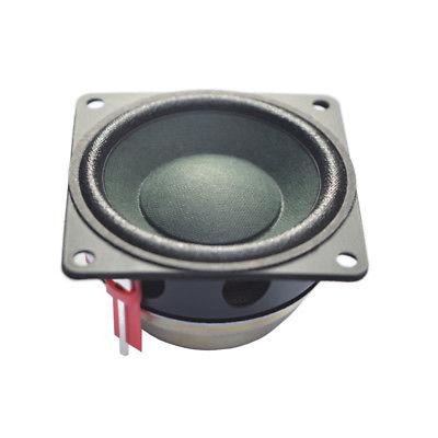

À la recherche d'un haut-parleur de remplacement (car j'avais un petit peu abîmé le mien) , quelle ne fut pas ma surprise de me rendre compte que le haut-parleur d'origine embarqué sur la tesla 2 est le haut-parleur de 2 pouce que l'on retrouve dans les enceintes BOSE C3, C5 et V35... il ne manque que le caisson de grave ??

il y a 46 minutes, Boomec a dit :
Certain que ce soit du bose ? :o Comment se comporte les graves à ce sujet ?
Modifié par Goblin
Si c'est celui contenu dans celles-ci je les ai à la maison elles sont excellente !
Au niveau des graves... Et bien... on ne fait pas de miracle avec un seul haut-parleur de 2" enfermé dans une roue, mais il envoie quand même pas mal...
