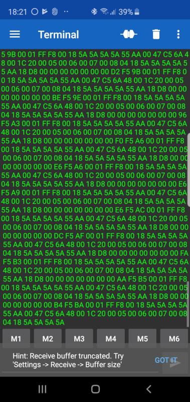

Un exemple de trame...
Je ne suis pas partit de 0: https://forum.electricunicycle.org/topic/870-gotwaykingsong-protocol-reverse-engineering/?do=findComment&comment=9039
Mon projet est d'intégrer l'affichage sur la roue, d'où le moulage du support des prises et bouton de la MS3/MSX pour y intégrer l'écran. afin qu'il soit toujours disponible.
L'affichage sur montre je l'ai déjà avec WheelLog et ma Galaxy Watch mais quand tu as des manches...... et la consommation de la montre....
Même sur des lunettes Recon, mais inconfortables sur une longue durée https://www.espritroue.fr/topic/1812-lunettes-connectées-recon-jet/

Posted (edited)
5 hours ago, Hansolo said:
Ouch ! Ils ont du s'amuser à faire le reverse de ça.
A moins que qqun n'ai déjà mâché le boulot sur inmotion, je vais être bon pour faire une capture longue en même temps qu'un csv avec wheellog et rechercher les patterns.
Edit : tu me diras, pourquoi ne pas simplement regarder les sources de wheellog, il a les interfaces pour décoder ? J'ai tenté cette voie, mais c'est du java, je n'ai rien pané à la structure du prog (qui est sûrement bien structuré en utilisant les conventions courantes en java, et c'est tout mon pb) 😁

WheelLog est aussi une de mes sources...
