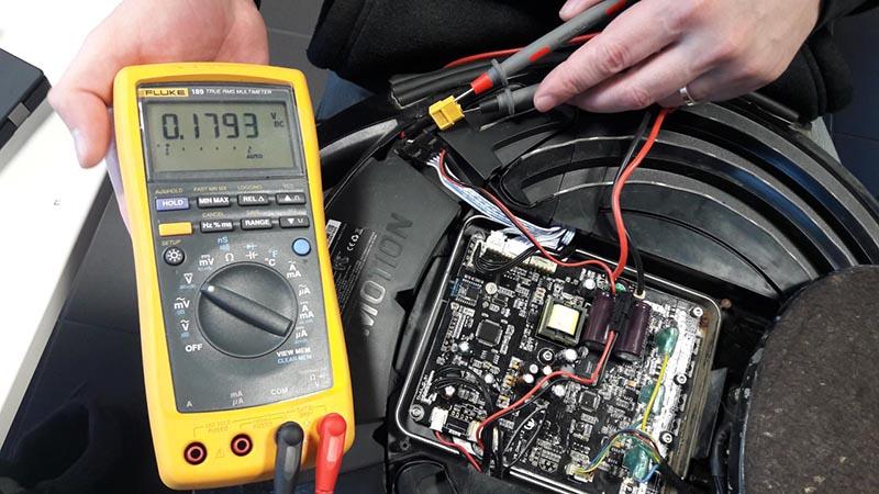

AnneCha Posté(e) le 30 janvier 2020 Partager Posté(e) le 30 janvier 2020 Bonsoir tout le monde, Je recherche de l'aide concernant notre inmotion v8. Après 4 ans (et 6000km) de bons et loyaux services, elle semble rendre l'âme. Il y a une semaine sur une simple piste cyclable, après accélération, la roue s'est mise en titlt back (jusqu'a forcer a descendre) et a avertit avec un 'please repair' en allumant toutes les leds des cotés en rouge (la batterie était à 50% +/-). Elle s'est ensuite coupée toute seule. Après démontage et remontage (batterie et CM) elle a pu re faire qq petits trajets (diagnostique de l'appli ne voit rien d'anormal). Mais ce matin, le problème est revenu (batterie chargée à 100%) après quelques mètres. Après l'avoir rallumée et ré essayée, de nouveau un dernier 'please repair', coupure et puis plus rien. La roue ne s'allume plus du tout. On a donc re-démonté le tout, on voit que la CM a été mise a rude épreuve (oxydée, voir de l'eau qui se serait infiltré par dessous, et oui il pleut souvent en Belgique). On se demande si le problème pourrait venir de la CM ou de la batterie. Sachant qu'on a testé avec un multi-mètre la sortie de la batterie (voir photo, partie jaune entouré) mais que l'on ne trouve que 0.2V??? Par contre si on pique de chaque coté de la batterie, on a bien du 70V. Y aurait-il qq chose qui empêche le courant de passer si la batterie n'est pas connectée à la CM? Ou bien le problème vient bien de la batterie? Si vous avez une idée, on est preneur, même si on pense qu'elle a fait son temps tout simplement. Merci Lien vers le commentaire https://www.espritroue.fr/topic/11575-v8-message-please-repair-et-coupures/ Partager sur d’autres sites More sharing options...
Invité Posté(e) le 30 janvier 2020 Partager Posté(e) le 30 janvier 2020 Salut, L'oxydation de ta carte mère est totalement anormal. Est-ce que tu as un défaut d'étanchéité du à une chute quelconque ou autre ? 70V c'est la tension exacte que tu mesure alors que ta batterie est chargée quasiment à fond ? La tension devrait être aux alentours de 84V... Sur ma V8 de +11 000km il n'y a pas pareil oxydation, il n'y a d'ailleurs aucune trace d'infiltration quelconque, je pense que ton pb peut venir de la carte mère ou peut être de ta batterie elle même. Ce n'est pas normal qu'il y ait ce pb après 6000km.. Bon courage Lien vers le commentaire https://www.espritroue.fr/topic/11575-v8-message-please-repair-et-coupures/#findComment-227734 Partager sur d’autres sites More sharing options...
AnneCha Posté(e) le 30 janvier 2020 Auteur Partager Posté(e) le 30 janvier 2020 il y a 10 minutes, tiny a dit : Salut, L'oxydation de ta carte mère est totalement anormal. Est-ce que tu as un défaut d'étanchéité du à une chute quelconque ou autre ? 70V c'est la tension exacte que tu mesure alors que ta batterie est chargée quasiment à fond ? La tension devrait être aux alentours de 84V... Sur ma V8 de +11 000km il n'y a pas pareil oxydation, il n'y a d'ailleurs aucune trace d'infiltration quelconque, je pense que ton pb peut venir de la carte mère ou peut être de ta batterie elle même. Ce n'est pas normal qu'il y ait ce pb après 6000km.. Bon courage Bonsoir, merci pour la réaction rapide et le retour d'expérience. Non pas de chute ... par contre le joint de la coque de protection de la carte mère était fort enfoncé lorsque nous avons ouvert la roue... du coup ça peut effectivement être dû à un souci d'étanchéïté ... peut être mal remontée lors du dernier changement de chambre à air ... Lien vers le commentaire https://www.espritroue.fr/topic/11575-v8-message-please-repair-et-coupures/#findComment-227738 Partager sur d’autres sites More sharing options...

AnneCha Posté(e) le 31 janvier 2020 Auteur Partager Posté(e) le 31 janvier 2020 (modifié) Concerant la suite de l'histoire, que je viens de découvrir ... (oui oui, Monsieur chipote sur sa roue au boulot, c'est tellement plus facile) Ils ont rebanché la roue ce matin au chargeur et après qq secondes, elle s'est rallumée. Re-test de la batterie (84v pardon pour l'erreur), on a tjs 0.2V en sortie via le cable mais une fois branchée avec la CM, on obtient bien du 84V (donc il doit bien avoir qq chose pour sécuriser la sortie quand elle n'est pas branchée). Du coup, on a commandé une nouvelle CM et si cela fonctionne on fera correctement des joints, en attendant d'investir dans une V8F. A y réfléchir, le problème d'humidité doit être entièrement de notre faute, sachant que la roue sert essentiellement aux trajets travail-maison en passant par le train. La roue est déposée, couchée en dessous des sièges. Du coup il ne serait pas surprenant après 4 ans sous la météo parfois (souvent) pluvieuse et neigeuse que le reste d'eau se soit écoulé sur les cotés. On fera plus attention dans le futur. On vous tient au courant de l'issue finale. Belle journée aux wheeleurs. Modifié le 31 janvier 2020 par AnneCha 1 Lien vers le commentaire https://www.espritroue.fr/topic/11575-v8-message-please-repair-et-coupures/#findComment-227857 Partager sur d’autres sites More sharing options...
touthmosis Posté(e) le 31 janvier 2020 Partager Posté(e) le 31 janvier 2020 Dans cette mesure la carte mère est débranchée, donc on ne mesure que la tension batterie à vide. Pour moi la batterie est en défaut et pas la CM. remplacer le BMS devrait régler le soucis. Lien vers le commentaire https://www.espritroue.fr/topic/11575-v8-message-please-repair-et-coupures/#findComment-227871 Partager sur d’autres sites More sharing options...

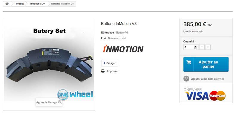

AnneCha Posté(e) le 2 février 2020 Auteur Partager Posté(e) le 2 février 2020 (modifié) Bonjouuuuur, Juste une dernière question, si on rachète le pack de batterie, ça règlera le soucis de BMS (pas sûr de comprendre ce que c'est ni ou ça se trouve)? On trouve la batterie à 385€ + carte mère à 125€ = 510€ contre 890 pour une nouvelle. Ou y aurait-il encore un risque que ça vienne d’ailleurs et que ça ne fonctionne tjs pas ? Modifié le 2 février 2020 par AnneCha Lien vers le commentaire https://www.espritroue.fr/topic/11575-v8-message-please-repair-et-coupures/#findComment-228123 Partager sur d’autres sites More sharing options...
edae Posté(e) le 2 février 2020 Partager Posté(e) le 2 février 2020 Le plus probable est que ce soit uniquement la carte mère qui soit défectueuse. Le BMS voit que la carte mère est défectueuse et déconnecte la batterie pour la protéger. 1 1 Lien vers le commentaire https://www.espritroue.fr/topic/11575-v8-message-please-repair-et-coupures/#findComment-228124 Partager sur d’autres sites More sharing options...
Matoone Posté(e) le 2 février 2020 Partager Posté(e) le 2 février 2020 (modifié) Effectivement il y a de grandes chances que ce soit ça. Mais ta batterie a 4 ans tu disais, donc elle ne tiendra vraisemblablement plus très longtemps, et du coup il faudra sans doute la changer d'ici quelque temps. Et là la facture commence à monter... edit: Effectivement j'avais pas vu ton calcul. Les pièces détachées ont l'air d'être à un prix raisonnable ça peut être okay du coup. Modifié le 2 février 2020 par Matoone 1 Lien vers le commentaire https://www.espritroue.fr/topic/11575-v8-message-please-repair-et-coupures/#findComment-228138 Partager sur d’autres sites More sharing options...

uko Posté(e) le 2 février 2020 Partager Posté(e) le 2 février 2020 Il y a 8 heures, AnneCha a dit : Bonjouuuuur, Juste une dernière question, si on rachète le pack de batterie, ça règlera le soucis de BMS (pas sûr de comprendre ce que c'est ni ou ça se trouve)? On trouve la batterie à 385€ + carte mère à 125€ = 510€ contre 890 pour une nouvelle. Ou y aurait-il encore un risque que ça vienne d’ailleurs et que ça ne fonctionne tjs pas ? Vu le prix, je regarderais plutôt sur leboncoin... pour 500€ tu pourrais trouver une V8 d'occasion et fonctionnelle. Lien vers le commentaire https://www.espritroue.fr/topic/11575-v8-message-please-repair-et-coupures/#findComment-228199 Partager sur d’autres sites More sharing options...
Cormo Posté(e) le 3 février 2020 Partager Posté(e) le 3 février 2020 C'est normal de mesurer 0,2V en sortie de la batterie lorsque la roue n'est pas en marche. A l'arrêt (plus exactement en veille) la CM est alimentée par le câble à 7 (ou 9 ?) points en provenance de la batterie. Ce n'est que lorsqu'on allume la roue que le 84V est présent sur le connecteur XT60. Lien vers le commentaire https://www.espritroue.fr/topic/11575-v8-message-please-repair-et-coupures/#findComment-228404 Partager sur d’autres sites More sharing options...
