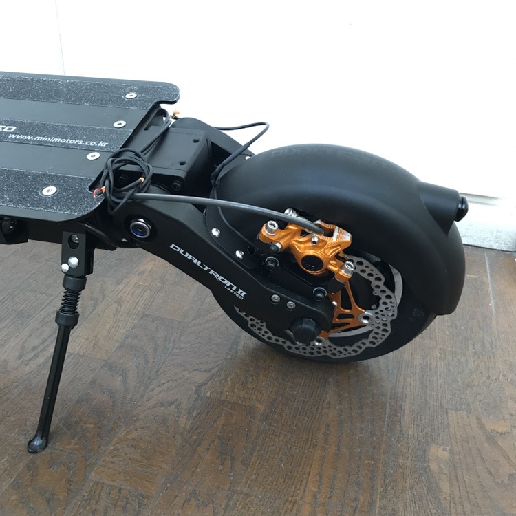

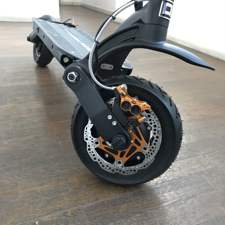

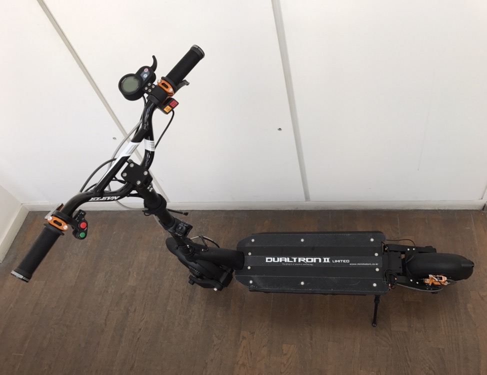

Encore un peu de boulot notamment en électricité, mais tout est cablé. Il y a encore moins de place dans le deck que sur ma DT1!
Clignotants et phare à poser.
Notez: je me suis planté en commandant mon étrier arrière, d'ou le passage de durite un peu strange.
commodo clignotant à gauche, turbo/dual à droite.
Modifié par sonkenn

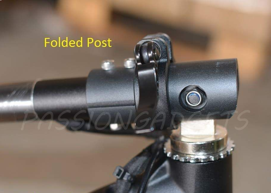

Folding V2:
"Folding 2017" (appellation Kylin) - folding "V2+" (ou "V3", en fonction de vos...dispositions vis-à-vis de cette dernière génération :D)

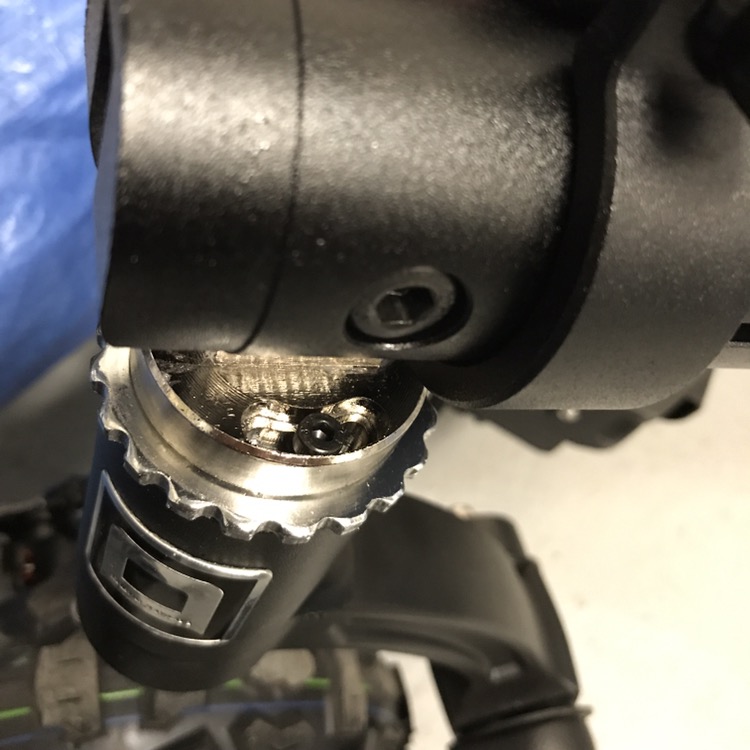

Avant d'avancer j'attire l'attention sur le fait qu'il est possible de rajouter 2 vis supplémentaires aux 2 vis usuellement installées du dernier système de pliage folding 2017. Cela, grâce aux multiples trous que comporte l'écrou cranté du mécanisme de pliage folding 2017 et du fait de la taille des feintes creuses permettant aux vis M4 de se visser sur l’écrou cranté:
Photos credits: @mistershaka :)
Mais! Ces deux vis supplémentaires ne viennent pas d'usine, il faut les installer soit même.
De plus, comme sur le cas de @mistershaka ci-dessus, parfois le montage de la fourche et de l'écrou cranté est réalisé dans une séquence telle que la position finale permet de rajouter deux vis supplementaires sans devoir toucher à quoi que ce soit. Qu'elle est tranquille la vie, parfois... B|
Mais pas toujours ! o.O Pour certaines autres "séquences" de montage - en fonction de comment/combien l'écrou est vissé sur les pas filetés de la partie haute du tube de la fourche - il se peut qu'un démontage et re-montage intégral dans une nouvelle "séquence" soit nécessaire afin de pouvoir rajouter 2 vis supplémentaires.
Par exemple dans ces cas-là:
(left photo credit: @sonkenn
right photo credit: Kylin - KWK SMART LIFE)
Petite idée du moment: du moment d’où l'on se met à changer la vis M10 avec une vis en titane M10, autant changer les petits vis en M4 avec des vis en titane M4 aussi ;)
La pièce modifiée en question est la même pièce sur laquelle se visse la vis principale M10 (de bas en haut). Afin de pouvoir accueillir les deux (ou quatre) nouvelles plus petites vis M4 supplémentaires du dernier système folding 2017, la partie centrale de la pièce basse du mécanisme folding (de forme circulaire) comporte deux nouvelles "feintes", une de chaque coté gauche et droite de la pièce.
Ces "feintes" permettent aux vis M4 de passer à travers cette pièce et atteindre l'écrou cranté afin de viser dedans (l'écrou comporte dorénavant 8 trous filetés faits-pour l’accueil de ces petites vis):

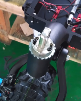

J'ai pu faire l'agréable connaissance d'une Ultra montée d'usine dans LA bonne séquence au niveau de l'écrou cranté et permettant de rajouter deux vis supplémentaires (il faut lui trouver un nom à ce séquence :D). Deux autres Ultras, pas du tout. J'aurai du jouer au loto ce jour là ^_^
Comme tu nous le fait remarquer @mistershaka, l’écrou cranté est monté à la visseuse à percussions (type visseuse à chocs, mais avec mandrin), cela doit être vraiment aléatoire/très rare que la personne qui monte la Dualtron finisse par "tomber" sur la bonne séquence donnant accès à quatre trous dans les feintes plutôt que deux!
Cela dit, je remarque que bizaremment sur la vidéo de Kylin ci-dessous que le mister sur la chaine de montage rajoute bien d'origine quatre petites vis et non pas deux (avancer à @1:57):
C'est assez particulier car cela est possible uniquement si la personne ayant précédemment monté l'écrou cranté (1ère vidéo) est tombé (ou cherché à tomber) sur LA bonne séquence... Est-ce variable en fonction du mood de la dextérité/expérience de travail collective des personnes qui interviennent/montent chaque lot de Dualtron ?
Ce sont les petits détails qui comptent mais il semblerait que ce n'est pas une guideline spécifique aux équipes de montage sachant que plusieurs nouvelles DT2 et DTU portant le système folding V2.1 ont deux - et non pas quatre - petites vis.
