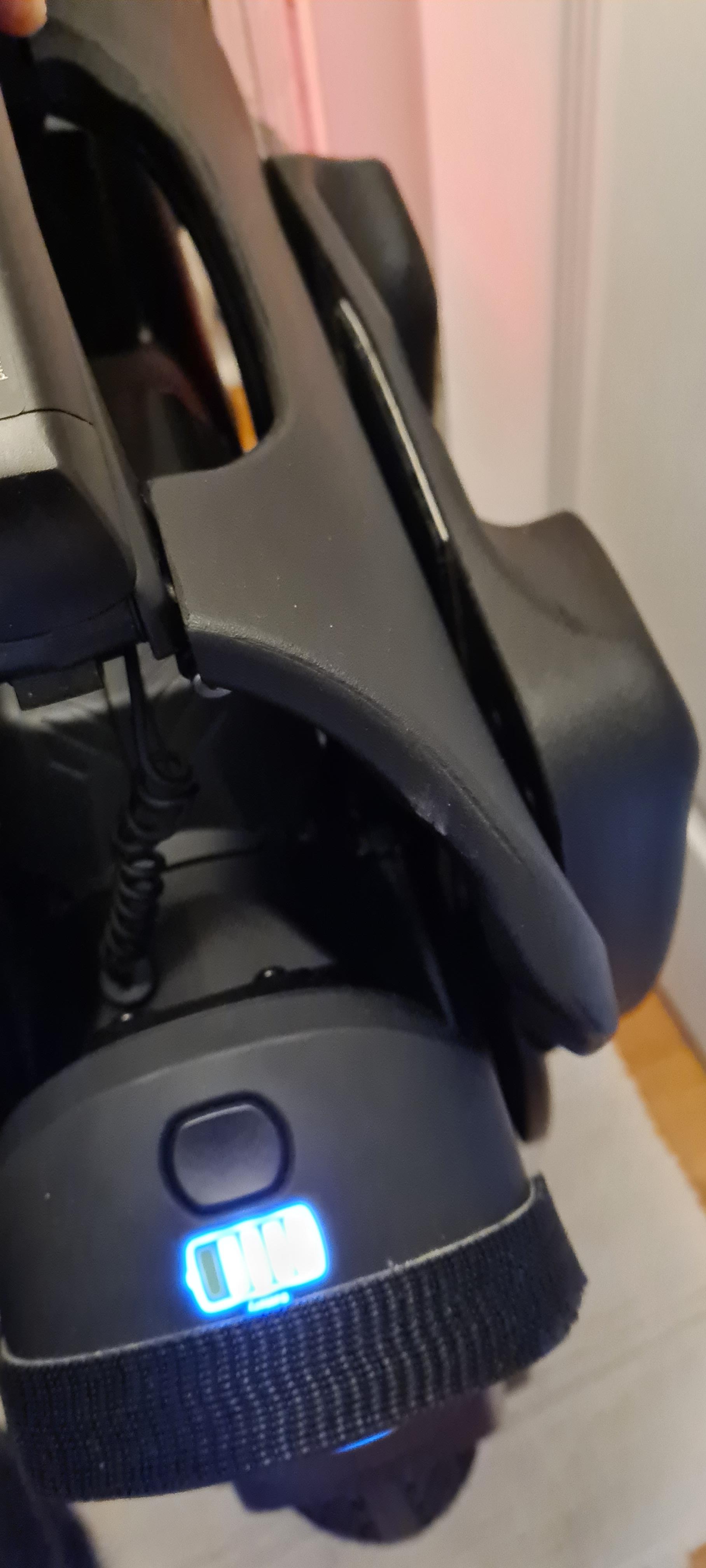

je les ai repositionné, pour que ça épouse parfaitement mon tibia.
on verra demain .
