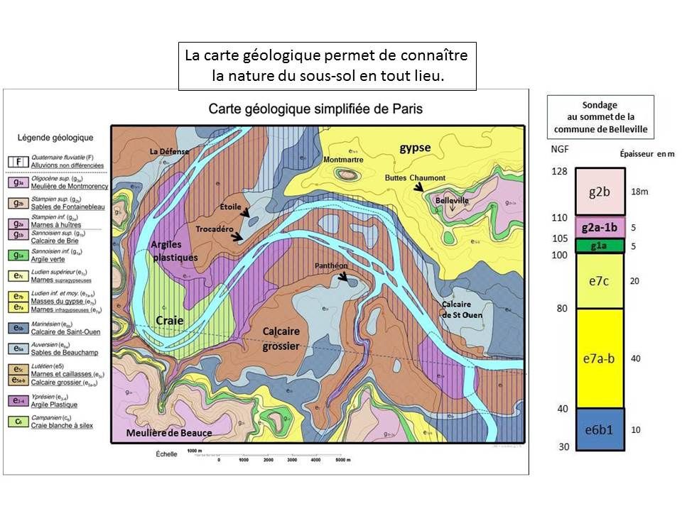

En fait je crois que ça dépend de la taille de nos grains à tous... ^_^
Je parle bien sûr de celle des particules de sable que notre wheel foule. Lorsque je fais du tout-chemin je vais dans les bois de Meudon, or il y a là-bas...,là-haut plutôt, un sable très fin appelé Sable de Fontainebleau (Stampien supérieur) et qui est si fin qu'il est utilisé pour les carrières à chevaux. Il occupe le sommet des plateaux de Meudon et Saclay entre 128 et 110 m d'altitude NGF, sous une épaisseur de Meulière de Beauce.
Il suffit dès lors qu'il ait pas mal plu puis de ensuite rouler dans des flaques de boue pour que les supports d'amortisseur en tartine le joint du roulement et que des grains de sable de taille infinitésimale s'introduisent dans le roulement. Et vous savez ce que disent les engrenages des grains de sables : "Ce n'est pas la taille qui compte!" xD
Mais là, en l'occurence...si. :$
D'où l'intérêt d'interposer un cache entre le roulement et ses agresseurs microscopiques, pour être tranquille. ;)
Ou bien alors de ne rouler que sur des sables grossiers... 🤔

Je proteste, faut pas déconner :cartonrouge:. Non, le sable de Fontainebleau n'est pas fondamentalement destiné à recevoir des monceaux de crottins. C'est une silice extra pure (97 à 99%) servant à réaliser des verres de haute qualité.
