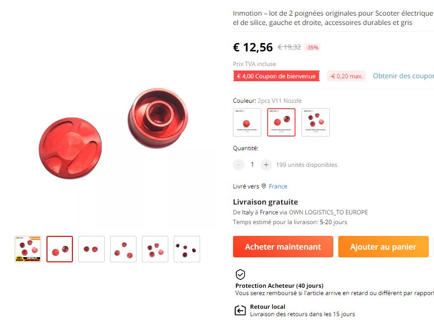

Est ce que tu as eu les bouchons pour les amortisseurs avec ta roue ? La mienne n'en avait pas et évidemment, un caillou s'est logé dedans après une petite chute et m'a ruiné la valve. Résultat, je dois commander un nouveau amortisseur à cause de leur oubli ...
oui j’avais les bouchons rouge en alu

Il n'est pas normal que tu n'aies pas les bouchons alu.
Ils les mettent depuis très longtemps (j'ai la mienne depuis plus d'1 an).
J'ai perdu les miens.  On en rachète ou?

Merci bcp !
J’en ai d’avance, je peux t’en passer à la prochaine #GoodWheelNight

Merci.
Mai, je viens d'en commander.

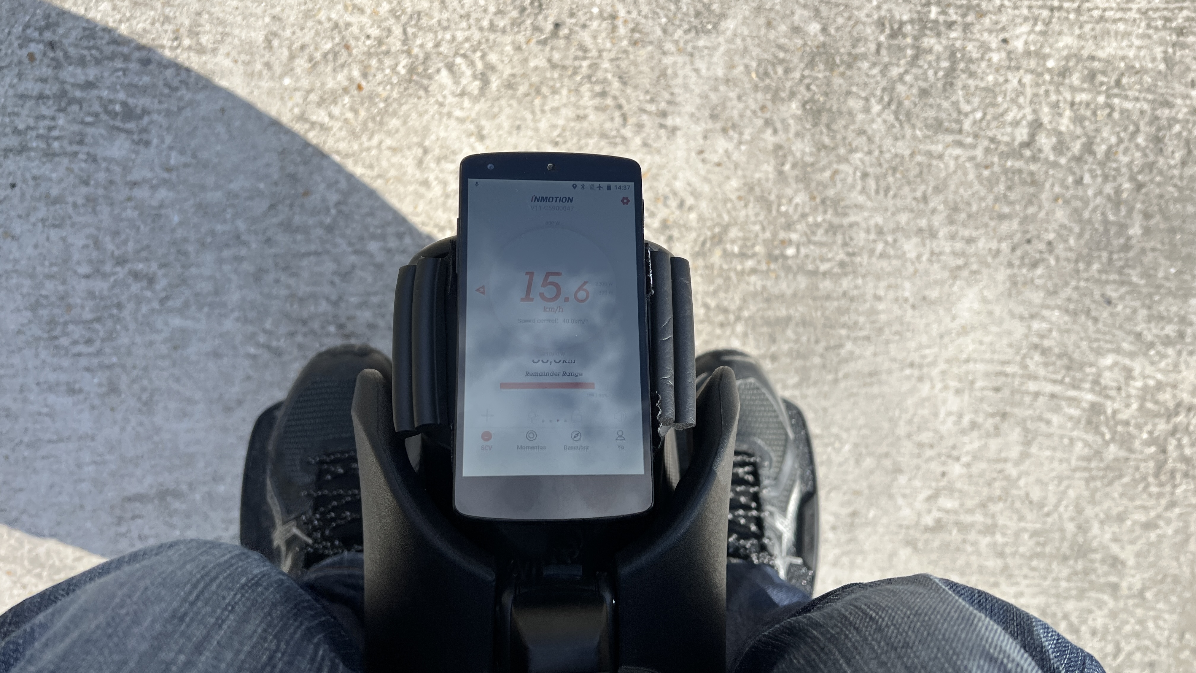

En attendant que ma nouvelle montre Rock fonctionne avec la V11, j'ai sorti d'un tiroir un vieux Nexus, et avec un peu de velcro... FotoV11.thumb.jpg.d16d6a42f7fca53ebf0fc57674e22ec9.jpg
