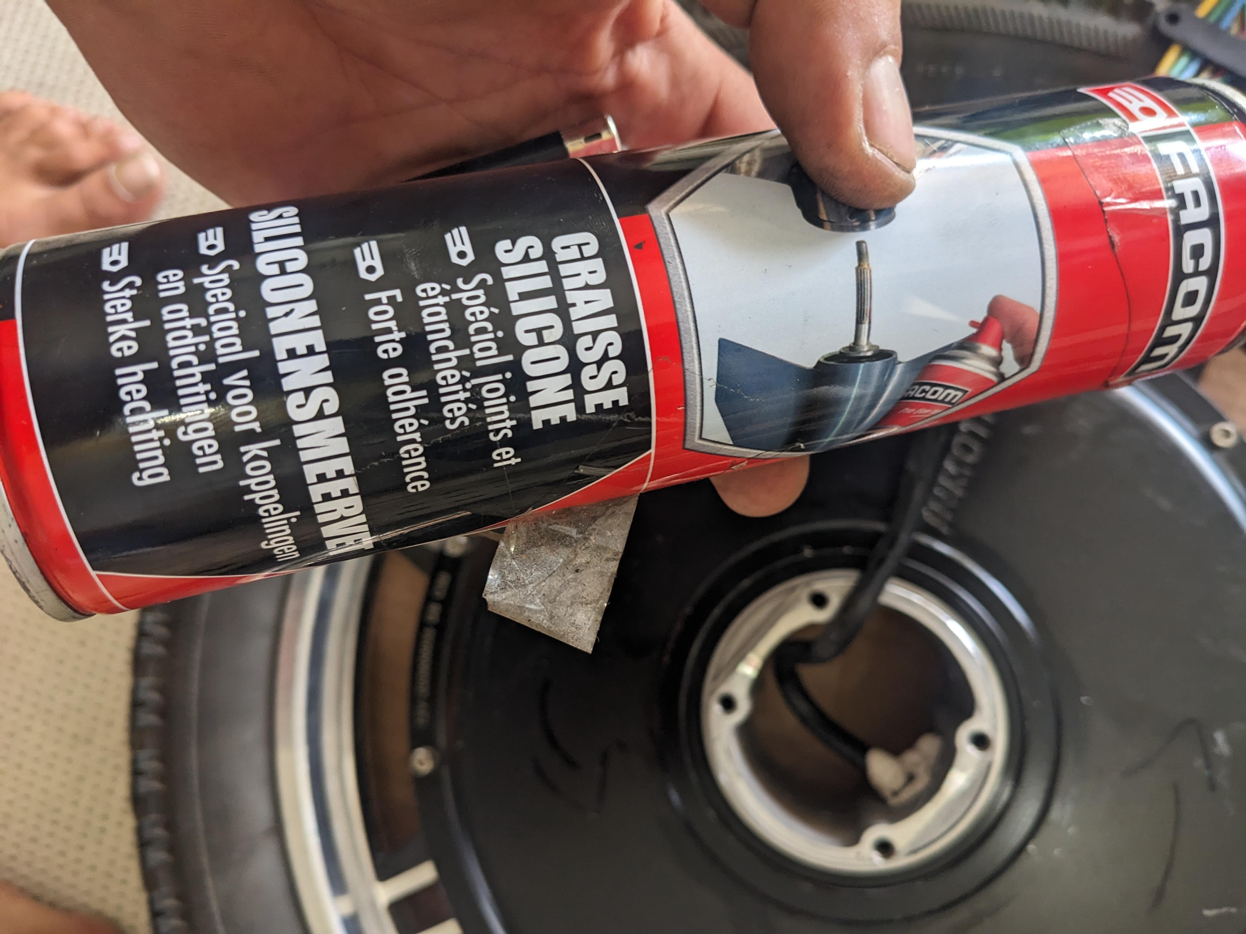

v5f06 Posté(e) le 21 septembre 2023 Partager Posté(e) le 21 septembre 2023 (modifié) Le 21/09/2023 à 11:54, Motard34 a dit : C'était quand même vachement sale au démontage... Tu roules bcp en off-road ? Sous la pluie ? Perso je n'ai rien mis sur les roulements mais je ne roule que sur route (sèche) ou piste cyclable... A mon avis la graisse n'est pas forcément une bonne idée car elle va "coller" la saleté... Peut-être un spray PTFE qui lubrifie à sec et empêche de coller les saletés... Mais peut être que des membres plus spécialistes que moi pourront confirmer ou non... voire te conseiller mieux... La roue a 2700km et date de novembre 2020(en fait elle est activé au 11/2020).Je pense que le moteur a ete changer,mais pas moyen d en etre sur... Ma tehorie c est ca deja etait change ou pas mais que la salete incrusté,fait étanchéité . Je vais mettre de la graisse sillicone vu que c est fait pour le joint,qu il y est de la crasse devant le joint,je m en tamponne,ca toujours etait comme ca avant les hollow motor. Modifié le 22 novembre 2023 par v5f06 Lien vers le commentaire https://www.espritroue.fr/topic/12114-inmotion-v11/page/251/#findComment-383234 Partager sur d’autres sites More sharing options...

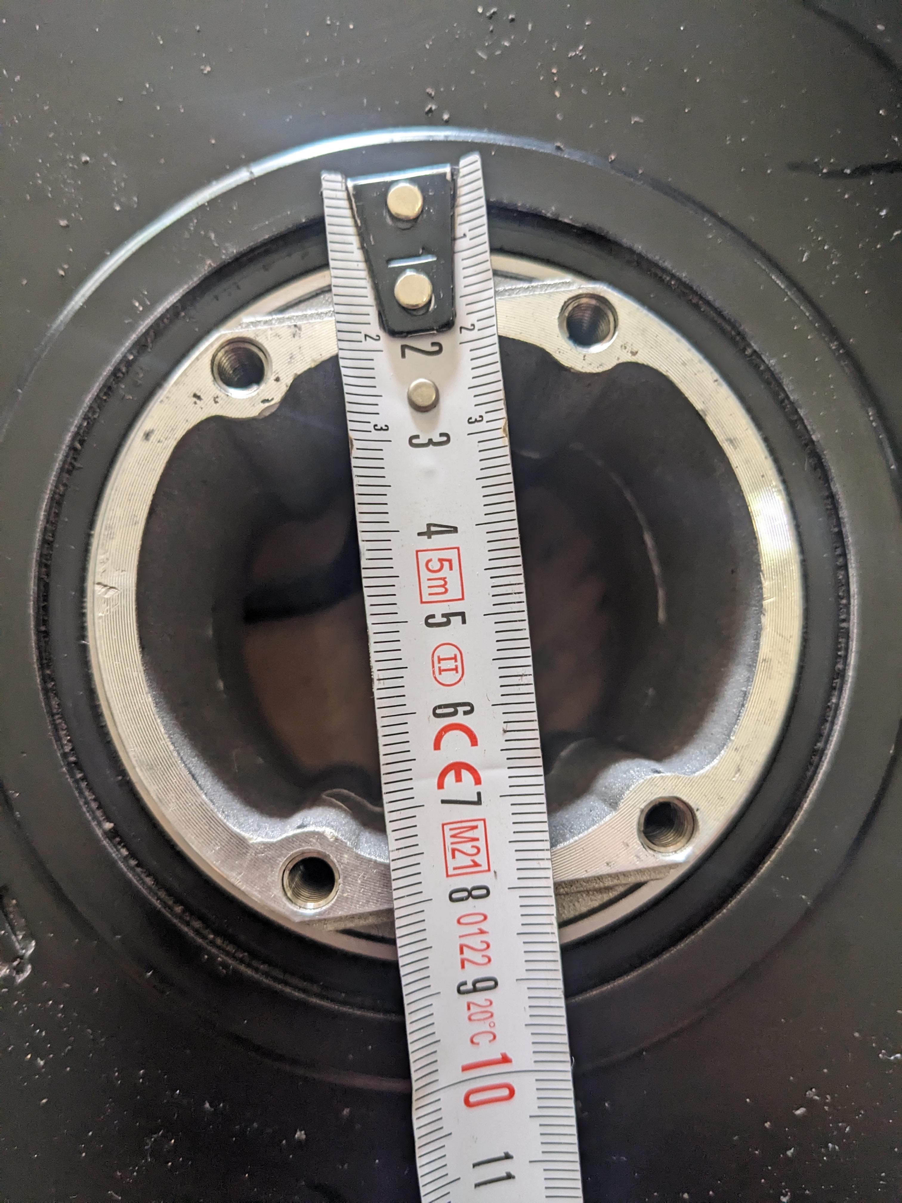

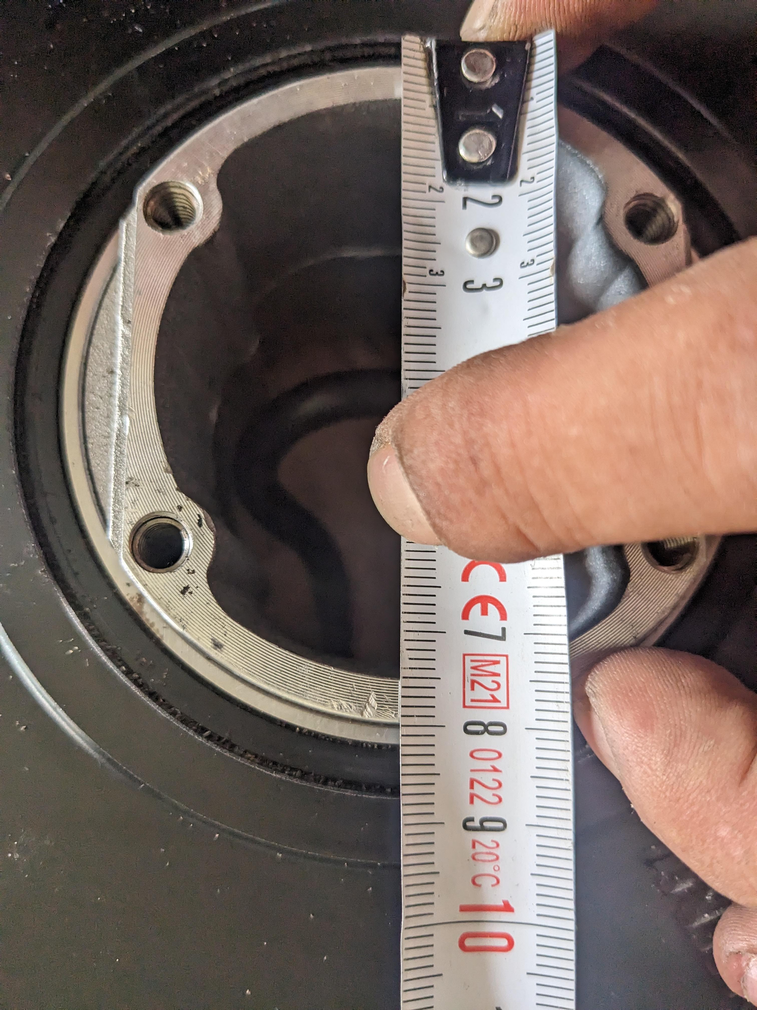

King Size Posté(e) le 21 septembre 2023 Partager Posté(e) le 21 septembre 2023 (modifié) Il y a 1 heure, v5f06 a dit : La roue a 3000km et date de novembre 2020(en fait elle est activé au 11/2020).Je pense que le moteur a ete changer,mais pas moyen d en etre sur... Tout dépend si elle a des roulements en 100 mm de diamètre (6816 2RS) qui est la première mouture de moteur, ou en 110 mm (6916 2RS). Cela doit pouvoir se mesurer de l'extérieur, au recouvrement du cerclage extérieur du roulement par le flasque près... Pour les roulements, ils ne sont pas plus fragiles que ça... Ils sont juste plus exposés à la boue à cause de la proximité de la face plate des supports d'amortisseurs qui fait office de spatule à rejointoyer. Un couvre-joint de protection du roulement est donc indispensable...à mon humble avis. PS : Ma V11 a eu moteur et CM changés à 8700 km... Et depuis elle a encore engrangé 8500 km sans la moindre fausse note... Ça fait en tout 17 000 km, bande de p'tits joueurs!!! Modifié le 21 septembre 2023 par King Size Lien vers le commentaire https://www.espritroue.fr/topic/12114-inmotion-v11/page/251/#findComment-383254 Partager sur d’autres sites More sharing options...

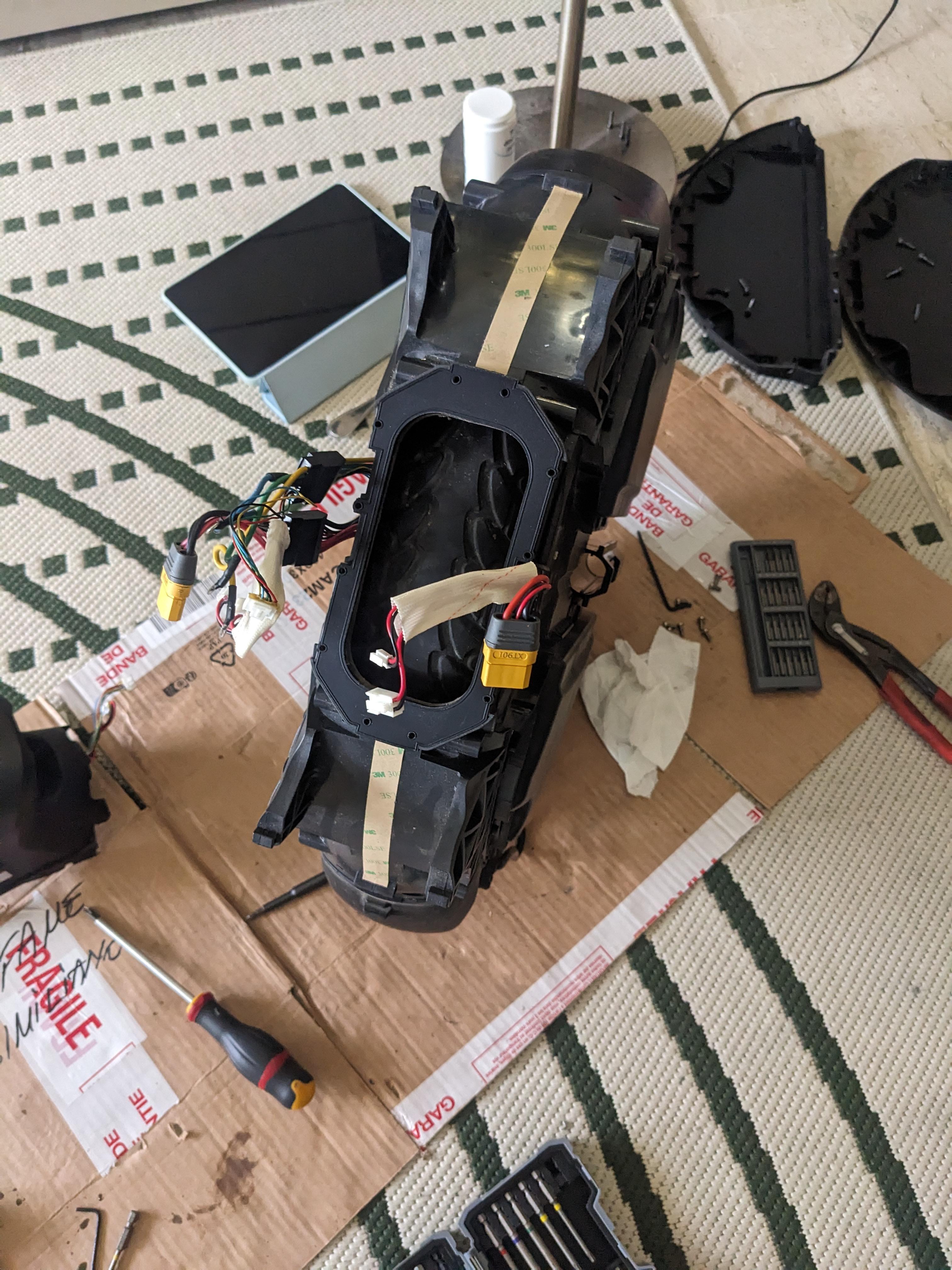

v5f06 Posté(e) le 21 septembre 2023 Partager Posté(e) le 21 septembre 2023 Voila les dimensions que j ai pris.Je pense c est batch 3 vu que j ai aucune info sur moteur batch 2 . J ai quasi demonter toute la roue pour faire 3 bricole... Au final c est long mais ca peut aller plus vite la deuxième fois . Et mise a part qu il y ai beaucoup de vis y a pas de galere d ajustements,tout s emboite nikel. Il y a beaucoup de vis inutile...8 vis par phare alors que le truc est difficile a déclipser sans les vis... J avais changé la carte driver par une 2.0 et la j ai changé la carte mère,j aimais pas trop voir un condensateur bombé,au oaassage aussi une 2.1,donc toutes l électronique est neuve et a jour. Petit test apres le remontage tout est nikel! Lien vers le commentaire https://www.espritroue.fr/topic/12114-inmotion-v11/page/251/#findComment-383280 Partager sur d’autres sites More sharing options...
v5f06 Posté(e) le 21 septembre 2023 Partager Posté(e) le 21 septembre 2023 Il y a 4 heures, King Size a dit : Tout dépend si elle a des roulements en 100 mm de diamètre (6816 2RS) qui est la première mouture de moteur, ou en 110 mm (6916 2RS). Cela doit pouvoir se mesurer de l'extérieur, au recouvrement du cerclage extérieur du roulement par le flasque près... Pour les roulements, ils ne sont pas plus fragiles que ça... Ils sont juste plus exposés à la boue à cause de la proximité de la face plate des supports d'amortisseurs qui fait office de spatule à rejointoyer. Un couvre-joint de protection du roulement est donc indispensable...à mon humble avis. PS : Ma V11 a eu moteur et CM changés à 8700 km... Et depuis elle a encore engrangé 8500 km sans la moindre fausse note... Ça fait en tout 17 000 km, bande de p'tits joueurs!!! Ta eu quoi au moteur et a la carte driver pour devoir changer ?Moi j ai eu un échange de l'usine de la carte driver a cause de tension incohérente et calibrage ne marchait pas . Lien vers le commentaire https://www.espritroue.fr/topic/12114-inmotion-v11/page/251/#findComment-383281 Partager sur d’autres sites More sharing options...
