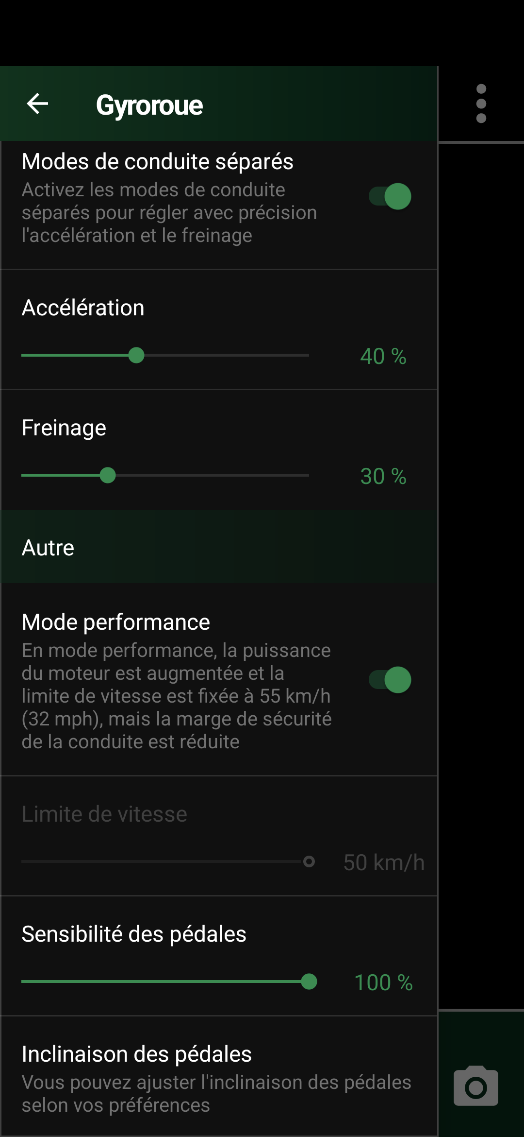

Je sais pas si c est les réglages que j ai touché ou le fait d avoir utilisé pas mal la 18xl,ma v8f et la v5f la semaine dernière mais j ai l impression que je galere encore plus que quand je l ai eu....
Tu devrais régler la sensibilité à 80% .
