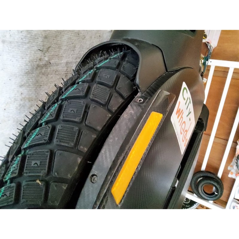

Je suis tombé sur ce message:
Pneu tubeless que City-Wheels a monté pour 135Eur sur une V11.
 Heidenau K66 80/80 -14M/C  - gonflé à 2.5 bar  et avec chambre a air.
Avis :. (ce n'est pas mon avis mais un avis réel d'une personne contente de son changement)
"Il y a vraiment une grande différence  -pied collé a la pédale et la roue est plus reactive  et plus  confortable"
+ ça ne frotte pas + meilleure tenue de route.

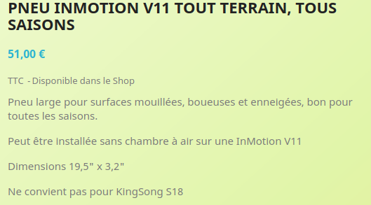

pas forcément city-wheel indique effectivement bien que le pneu cité ci dessus n'est pas compatible avec la S18 (dernière ligne)
https://www.city-wheels.be/fr/18-inch/146-band-inmotion-v11-alle-terrein-elk-seizoen.html
la place dispo dans les deux n'étant pas pas forcément la même et l’anatomie des roues non plus du coup même si effectivement un pneu pourrait aller physiquement aux deux, un modele sera peu être super sur une et pas terrible sur l'autre.

Il y a 2 heures, elric a dit :
Là par contre pas d'accord. Ce pneu est tubeless et le montage proposé par City wheel est en tubeless.
Sinon très bonne idée ce post. Vu que visiblement le CST C1488 qui équipe de base les V11, S18 et MSuperX ne convainc pas vraiment il faut lui trouver des remplaçants dare-dare 🙂
Ca dépend la S18 était pas livrée avec un C1488, j'ai justement changé le pneu pour un 1488, et j'en suis assez satisfait...
Le 20/05/2021 à 13:29, Ibaloo a dit :
Et pourtant le montage de ce pneu a été réalisé chez un utilisateur  V11 avec chambre a air chez City wheel - j'en ai eu la confirmation de sa part.
De plus - si tu relis la proposition commerciale de City Wheel : il est bien précisé que ce pneu peut être monté en tubeless  ( et non pas DOIT ) sur la V11 donc traduction: ce pneu peut aussi être monté avec chambre a air CQFD.

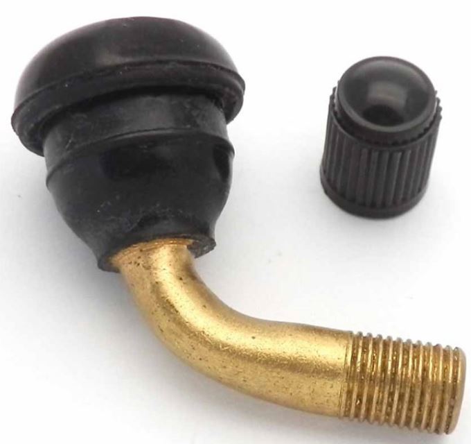

Bon, j'ai acheté et installé le Heidenau K66 80/80 -14M/C sur ma V11, car celui d'origine, pour du tout terrain, dès qu'il y a un peu de sol meuble type boue légère ou sable, ca va pas.
je passe sur le démontage de la roue, faut clairement pas creuver en ballade...
Par contre, la mise en place du nouveau pneu : galère;
Le pneu est ultra rigide par rapport à celui d'origine, donc une fois la première moitié en place, pour glisser la chambre à air, et aligner la valve avec le trou de la jante c'est très difficile à faire car difficile de passer ses doigts.
Résultat, en forçant, j'ai cassé la valve !!! eh oui.
Je suis bon pour une trentaine d'euros pour changer la chambre (je ne la trouve nul part ailleurs que sur le site inmotion... en tout cas en version valve coudée)., et surtout plus d'une semaine de délai :(
 Bref : aux aventuriers du pneu qui voudront faire pareil, faites attention à la valve de la chambre, c'est très fragile cette chose.
