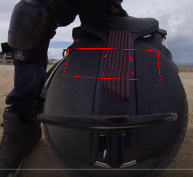

Pour Chooch Tech on peut mettre des pads pour les sauts :
Il a l'air d'aimer faire décoller la V11 mais à mon avis il n'est pas prêt de prendre son envol avec elle : Trop lourde! xD

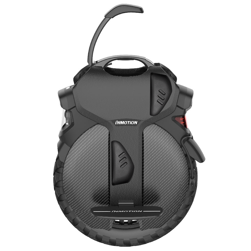

Et évidemment, Igor a gonflé, mais trop... un sag de 30% suffit. A priori, contrairement à la s18 les pédales ne sont pas ajustables en hauteur, c'est dommage car on peut avoir envie d'une suspension dure sans être collé au plafond.
Les pieds au niveau de l'axe, c'est trop haut pour un usage routier, et cela favorise la tendance au wobble.
Mécaniquement, il semble difficile de descendre les pédales :
Le porte pédale est vissé en bas de la glissière, a priori par 4 vis.

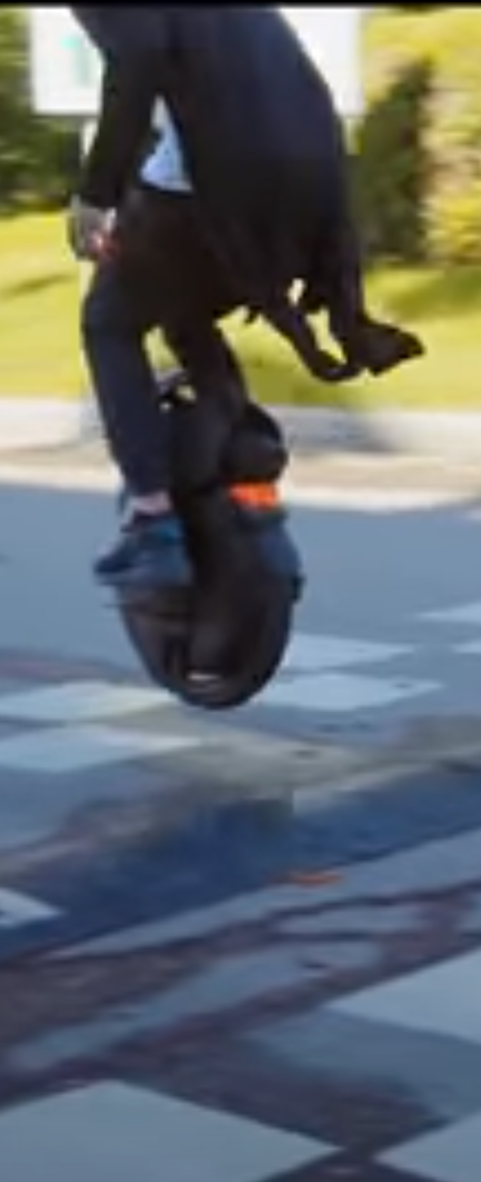

J'en profite pour revenir sur la vidéo d'Ecodrift, et le réglage particulièrement "dur" de sa suspension. Regardez à 6:23
C'est tout à fait anormal que ses pieds décollent autant des pédales sur un obstacle aussi faible. Même avec une vitesse importante. Pour moi il est clair que sa suspension est largement surgonflée. Au contraire de son pneu.

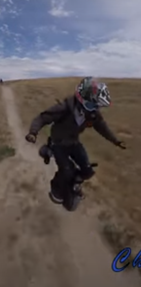

A comparer avec la vidéo de Chooch Tech qui saute des bosses autrement plus impressionnantes et décolle à peine les talons - ici à 1:48
Chooch Tech est très performant sur chemin chaotique, il garde souvent les jambes très pliées, cela lui donne son style caractéristique, et arrive a maintenir le rythme même avec une roue rigide. Là, avec la v11, il s'amuse, il ne subit pas les bosses, il les exploite en impulsant des sauts.
Ses semelles restent contact, c'est dû à son expertise, et aussi à la présence de "Kuji-pads" :
Comparer avec la vidéo Ecodrift n'est pas franchement pertinent.
Comme d'hab, la vidéo de Chooch Tech est intéressante, elle montre que la v11 arrive "un peu" à être une roue joueuse, mais c'est un spécialiste des bosses, presque impossible à égaler (pour un vieux chnock ou un jeune bizut ;)). Sur ce genre d'exercice, la v11 ne peut pas lutter contre la s18, plus légère et mieux suspendue, mais elle s'en tire plutôt bien, non ?.

j'aimerais savoir si on peu sauter un trottoir de 20cm avec la V11.. tu roules sur du plat, tu comprimes et tu emmènes la roue avec les kujipads pour sauter le gros trottoir
c'est possible ça ?
Ensuite, je me demande si on ne pourrait pas visser une platine avec entretoises pour y poser des pads,
Ce serait intéressant pour une version V2 plus aboutie)
il y a 1 minute, Scoulp a dit :
c'est possible ça ?
Visser... carrément :)
Double scotch / scratch velcro genre comme ici
Je me demande si je ne vais pas modifier ma future pour lui mettre mes pads achetés récemment à la sauce Chooch Tech :
Certe, les pédales ne se rabattront plus complètement mais qui cela peut-il gêner?
Inutile de répondre à ça, c'est MA roue! xD

J'ai une bonne nouvelle, Liams vient de confirmer que le roulement à bille est de type 2RS (flasques en caoutchouc)à la place du 2Z (flasques en métal) pour le second batch et les suivantes ! On ne peut que saluer Inmotion pour cette réaction rapide.
