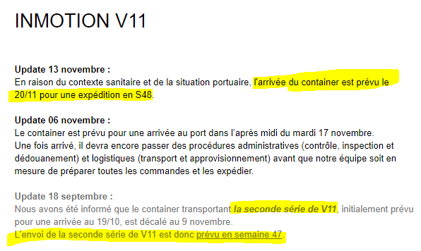

Il y a 5 heures, Yotraxx a dit :
Salut tout le monde,
Qui a des nouvelles fraîches du batch de Novembre venant d'inmotion France/New-Walking ?
Sur leur page dédiée, il est indiqué une "livraison prévue semaine 48"... Nous y sommes :(
https://www.inmotion-france.fr/content/34-information-de-livraisons-pour-les-precommandes
Je piaffe d'impatience !
Ca m'étonnerait que ca soit des nouvelles versions. En bateau ca met deux mois à arriver donc un envoi courant septembre. Donc pas de nouvelle version que celle déjà parlée
https://www.espritroue.fr/topic/12114-inmotion-v11/page/93/#findComment-274194

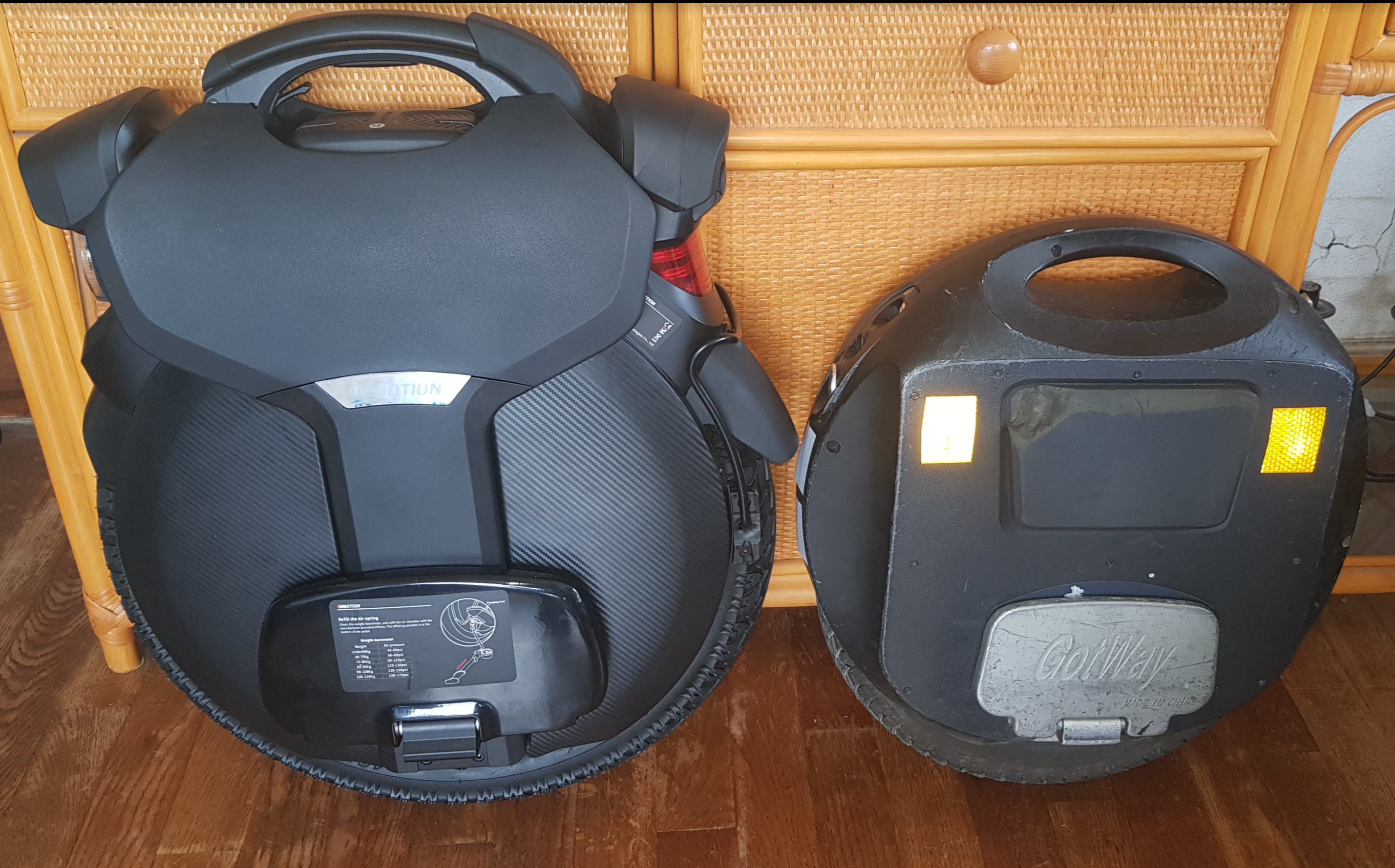

Non. Autant dans un véritable hypermarché il n'y a pas de souci, autant dans une petite supérette je suis vraiment un éléphant dans un magasin de porcelaine. Il faut bien comprendre que la roue est GRANDE. Une KS16S c'est à peu de chose près la taille d'une ACM16 :
Et pour rappel je remets la photo de mon ACM16 à côté de ma V11. Là on visualise facilement le problème. Il faut savoir qu'au moment de la photo la suspension était dégonflée. Actuellement le bas des pédales de la V11 est au niveau du haut des pédales repliées de l'ACM16
Le 24/11/2020 à 19:29, tokumeino a dit :
😉 Qu'est ce qui fait que la V11 ne tient pas ?
La roue est très haute et la béquille est complètement instable. Il suffit qu'un client l'effleure pour que la V11 aille au tapis. Et si le client en question est un gamin de 5 ans ou une femme de 80 ans et qu'il se ramasse les 27 kg... Donc la laisser simplement sur sa béquille dans un rayon c'est trop risqué. Reste à trouver un endroit dans le magasin où pouvoir l'appuyer. Sachant que contre un rayon c'est difficile à cause du risque de faire tomber le contenu du rayon.

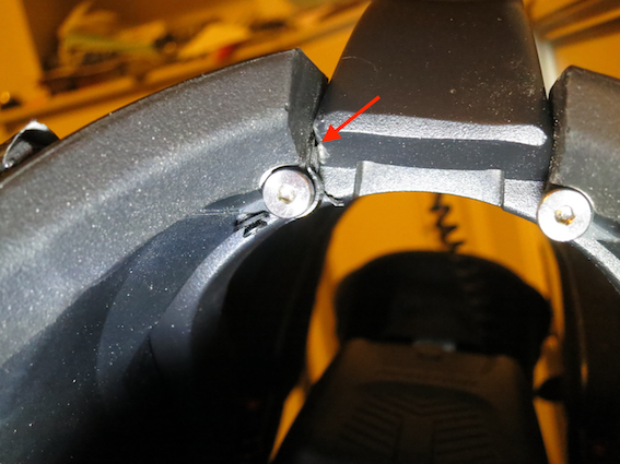

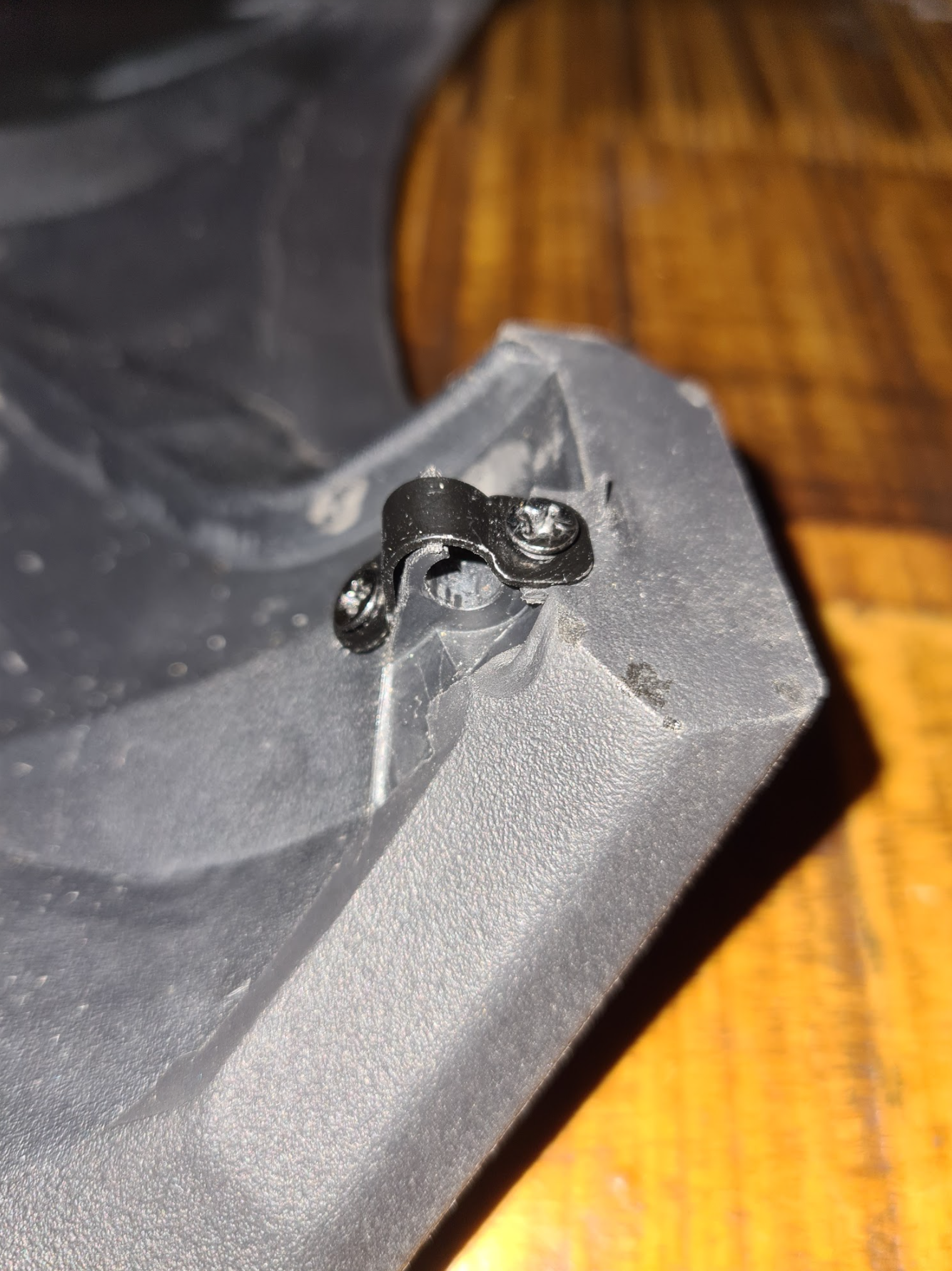

il y a 1 minute, Karim a dit :
Bonjour à tous,
 Avez-vous trouvé une solution pour les attaches (saddle) cassées ?
 J’ai fait un tour chez leroy merlin mais je n’ai rien trouvé qui peut s’adapter.
 Merci pour votre aide.
Une photo du souci, peut-être...?
https://www.espritroue.fr/topic/12114-inmotion-v11/page/93/#findComment-274744
Salut @Karim.
il y a une heure, Karim a dit :
Bonjour à tous,
Tu préviens le vendeur que tes attaches ont cassé durant la période de garantie et il va t'envoyer un set d'attaches en métal (avec leurs vis) à visser toi-même dans le plastique. Là tu lui réponds que son renfort ne va servir à rien puisque les attaches cassées ont disparu dans la nature et il va te répondre que les "saddles" seront bientôt disponibles en pièces de rechange et que tu pourras en racheter si tu le désires... C'est ce que New Walkings m'a répondu à la même demande... :/ Vive le SAV à la française! xD

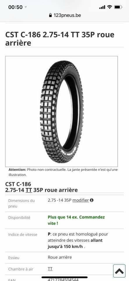

Vu sur le groupe facebook Inmotion  SCV  : pneu 100 pour cent compatible avec la V11 et amelioration du comportement "spectaculaire" et pneu de qualité   dixit son utilisateur enchanté.
Modèle :  CST 186 2.75-14 35p
lien:
https://www.ebay.de/itm/Reifen-CST-Cheng-Shin-2-75-14-35P-TT-C-186-Enduro-72630851/273650747933?pageci=7d5d4171-0302-4504-89fe-67c85c94397c
Livraison en Europe en 7 jours.
Le commentaire de son auteur Jesus Parilla  Casado
"dans les virages et dans la traction il a tout, sur le mouillé, sur le sec et avec des obstacles, spécifiquement avec le v11, je l'avais aussi dans le msx et c'était phénoménal, la seule chose est qu'il peut dépenser 5 % batterie en plus pour l'effort"
" in the turns and in the traction it has everything, in the wet, in the dry and with obstacles, specifically with the v11, I also had it in the msx and it was phenomenal, the only thing is that it can spend an extra 5% battery for  the effort"
En plus , ce pneu d'avantage cross n'est pas tres bruyant sur route  - il y a une vidéo  mais je ne sais pas l'importer sur esprit roue.
Ca lui a pris 3 heures pour changer son pneu car il n'avait pas l'habitude de demonter sa roue.

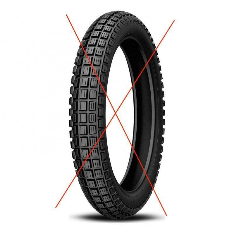

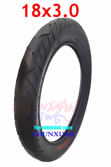

Il y a 5 heures, elric a dit :
Salut @elric,
Doit-on en déduire que le Kenda K262 3"x18" ne passe pas?
Ce serait dommage... :/
Sinon j'en ai un autre à proposer à la sagacité de tous sur le forum. Le Chunxuaji (alias CST 1593) ci-dessous toujours en 18"x3" :
J'aime assez son côté "slick", moi qui roule assez longtemps avec un pneu pour qu'il perde tous ses reliefs... xD
EDIT :
My bad! Je ne l'ai pas trouvé le K262 pour diamètre 14"... :$ Merci @Aldor65du44 pour ton intervention. ;)
Modifié par King Size

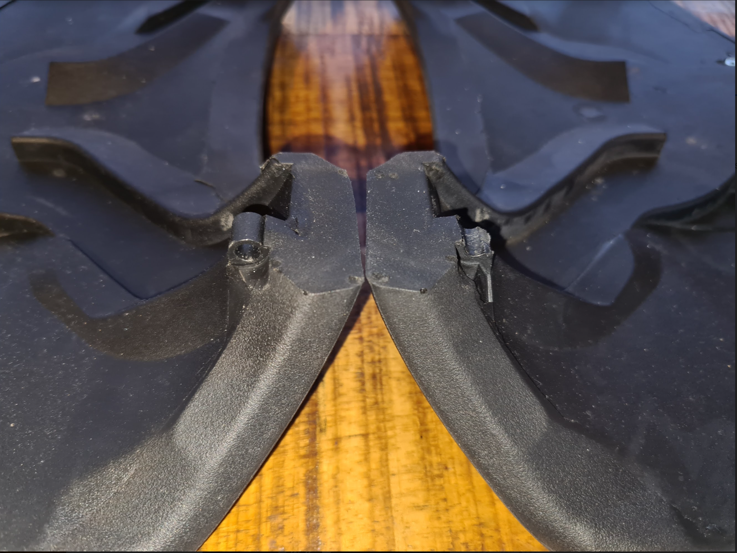

Le 28/11/2020 à 14:28, sbouju a dit :
Ahhhh le SADDLEGATE, ça faisait longtemps qu nous n'en n'avions pas parlé. Je vais en mettre des photos puisque qu'Inmotion France - que je remercie au passage pour son suivi et son sérieux - nous a envoyé les renforts métalliques ainsi que les bouchons de suspension 'non saillants' rouge métallisé du plus bel effet pour la valve de la chambre de suspension basse. S'ils se vissent toujours sur la valve, ils sont désormais affleurants et impossible de les accrocher par mégarde ou même en le faisant exprès.
Mais revenons à nos saddles et à leurs attaches plus fragiles que le coeur d'une adolescente :
A ma gauche un saddle avec une attache en bon état et à ma droite un sadde avec une attache cassée. Il faut savoir que le simple fait pour la roue de tomber à l'arrêt suffit bien souvent à casser cette attache.
La solution m'a donc été envoyée par courrier par Inmotion France au titre du suivi constructeur, des renforts métalliques qui permettent de reconstituer les attaches cassées et de renforcer celles qui ne le sont pas :
Voilà, en ce qui me concerne le SADDLEGATE est résolu.
Par contre je vous conseille vivement de forer avec une mèche de 2 avant de visser le renfort , sinon vous n'avez pas idée comme vous allez galérer.
Modifié par Ibaloo

Il y a 3 heures, King Size a dit :
Pareil, j'ai ce Kenda K262 en 3x18 qui me tape violemment dans l'oeil. Si j'ai la confirmation qu'il peut se monter sur la V11 je ne mettrais pas trop de temps avant de changer.
Sinon en pneu mixte j'ai lu qu'un britannique  a monté sur sa V11 un Michelin Pilot Street en 2,75x18. Ca m'interesse aussi beaucoup : https://www.michelin.fr/motorbike/tyres/michelin-pilot-street
https://www.espritroue.fr/topic/12114-inmotion-v11/page/93/#findComment-274874
il y a une heure, Ibaloo a dit :
Et à moitié pour moi... :$
J'avais une des deux selles intacte et l'autre avec ses attaches cassées. J'ai donc mis ces renforts sur celle en parfait état (...la selle. Enfin.. icelle! M'enfin, vous m'avez compris!!!). Avec un tournevis cruciforme (de la taille adéquate, je précise...), vous pouvez oublier... :( Avec une visseuse "éclectique" : C'est un jeu d'enfant! :D
Mais il y avait une facétie IM que je n'avais pas prévue... L'épaisseur du renfort et de sa vis est trop important pour que ça passe du côté poignée (par opposition au côté articulation de la poignée... Vous suivez toujours?) et le collier se trouve donc désaxé par rapport au pas de vis sur le support. Il est donc impossible de refixer cette selle sans modification : J'ai dû limer à la fois la tête de "vice" et le barreau qui me bloquait pour me sortir de cette...galère! 😡
Saddlevice.png.87f7e8bb9d433b062a37c518d6d170ef.png   unnamed.jpg.32e6ec3b40f159bc0b712945c45bfb2b.jpg
Alors merci IM mais NON MERCI!!! Je vais attendre que les modèles renforcés d'usine arrivent en France pour remplacer l'autre côté! ...NAN MAIS!!! xD

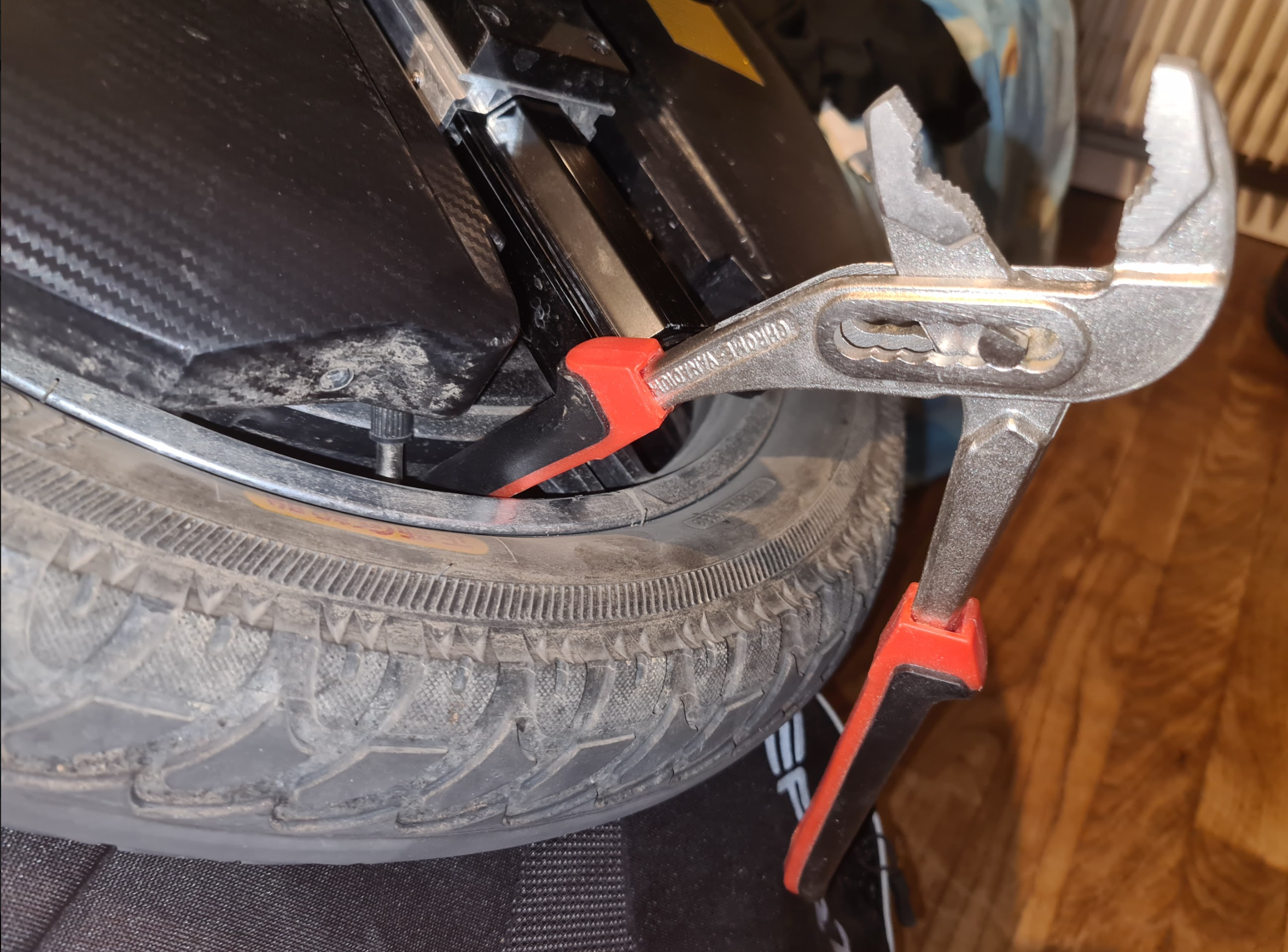

Le 28/11/2020 à 14:35, elric a dit :
baloo, est-il possible d'attacher la V11 avec une chaîne que l'on passerait entre 2 rayons de la roue ?
Faisable mais il ne faut pas qu'elle fasse plus de 2 doigts d'épaisseur. Idem pour un U standard : ça doit passer. Je n'ai pas de U sous la main alors je mets une photo avec une pince standard pour donner un ordre d'idée :

il y a 59 minutes, Ibaloo a dit :
Il fait faire attention aux dimensions des pneus de moto. J'en ai fait les frais en achetant un pneu pour ma KS16S : j'ai acheté un pneu de 2.75-16 sur un site de moto et j'ai reçu un pneu pour jante de 16 pouces. Normal me direz vous ? Et bien non :  les roues électriques ont des dimensions de roues de l'extérieur du pneu. En fait, il faut un pneu de 12 pouces moto pour une KS16S. Et pour une roue électrique de 18 pouces, il faut un pneu de 14 pouces moto.
  • Merci 2
