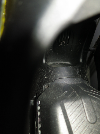

Mais toujours est-il que j'ai constaté le caractère non totalement opérationnel du garde-boue. Non seulement le pneu renvoie l'eau par au-dessus mais aux vitesses où j'évolue de 30 à 40 km... Oh pardon! ...de 24,5 à 25 km/h, mon sac à dos étanche était maculé de saletés soulevées par la roue!!! PAS GLOP, PAS GLOP!!! Et pire encore que cela, le dessus du phare arrière était couvert d'eau et la petite cuvette que j'avais d'abord prise pour un porte-gobelet à café mal fichu était à moitié remplie d'eau :
Alors de deux choses l'une, soit IM modifie son porte-gobelet en porte-canette (sodas, bières, pinards de la CE en canette...) et j'arrête de rouler par temps humide, soit je vais devoir trouver comment  réaliser une extension "horizontale" de ce garde-boue pour dépasser la verticale du pneu. :D

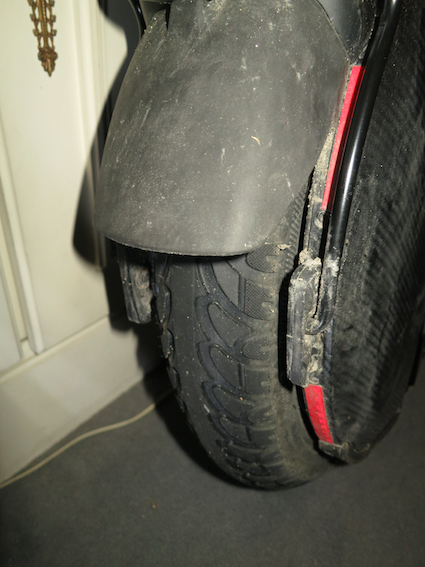

Je confirme - et depuis ma première sortie - que le garde-boue est presque aussi symbolique que la béquille. J'avais d'ailleurs posté une photo de ma première ou deuxième sortie en bord de canal, un lendemain de pluie, sur une terre un peu grasse qui n'était pas équivoque :
_090Kk_LR3C7Vgyz9HuItA?viewBox=931%2C1915&ownerId=A1FRJ9ZZH0NNUJ
Par contre pour avoir roulé souvent et longuement sous la pluie ( 1h30 ), je n'ai eu aucun cut-off ou senti de problème ( comportement anormal du moteur, phare dont la lumière faiblirait ) qui trahirait un problème d'étanchéité. Donc pour l'instant j'ai pleinement confiance en la roue sur ce sujet, mais beaucoup moins en son pneu qui calmera rapidement les plus téméraires sur chaussée glissante.
