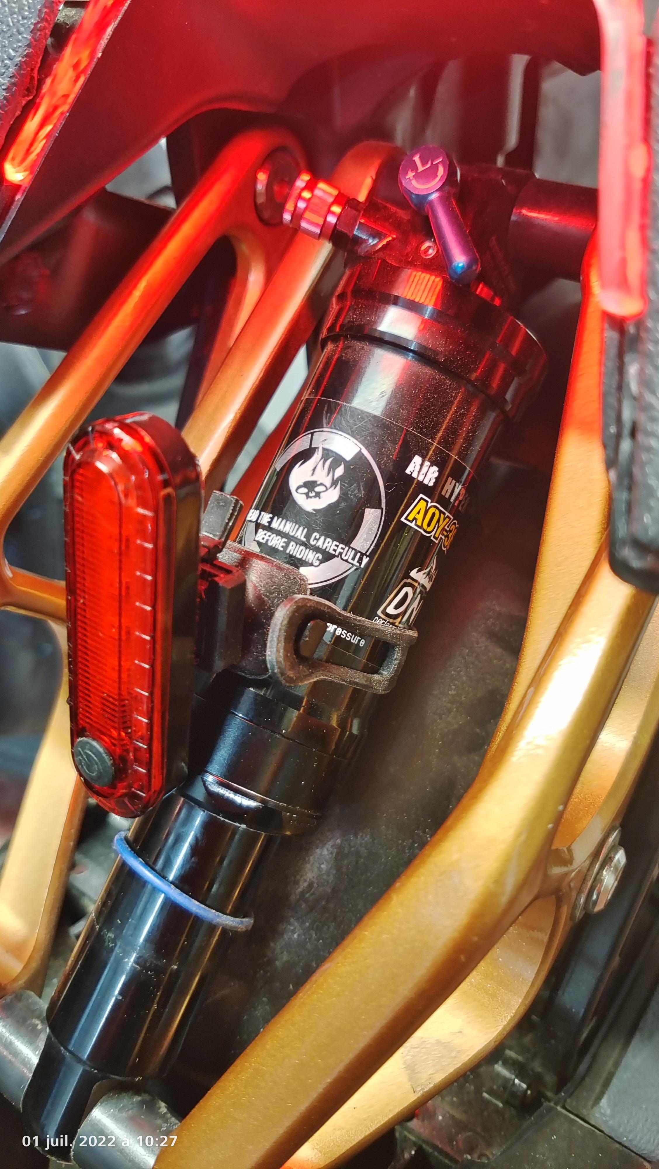

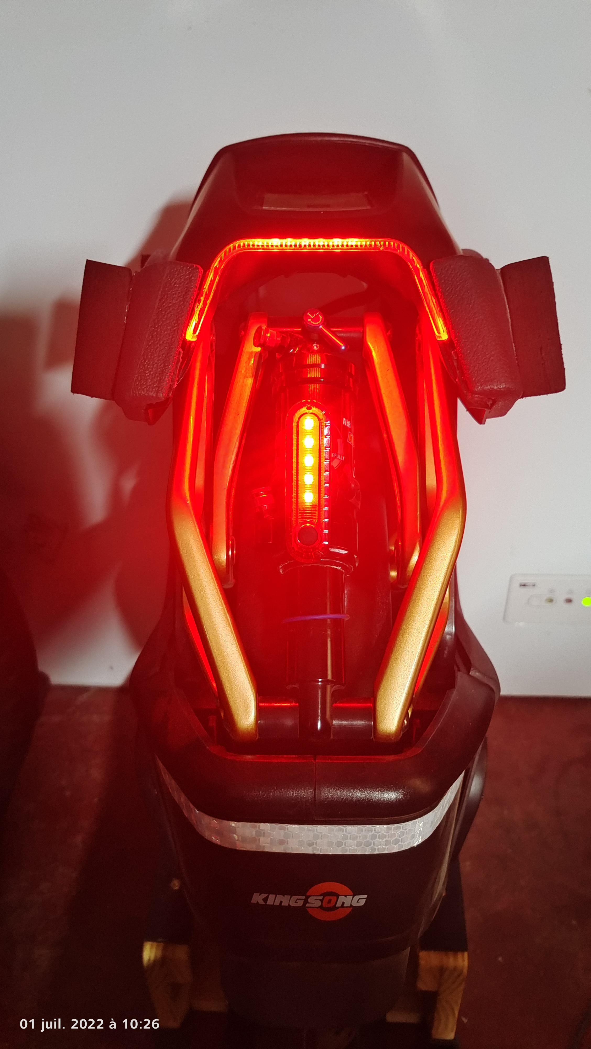

Hello,
Si comme moi vous trouvez la visibilité arrière de la S18 très médiocre , vous pouvez facilement ajouter ceci :
Feux Arriere Vélo
Très simple à attacher sur la S18 , @+
Modifié par dro77
