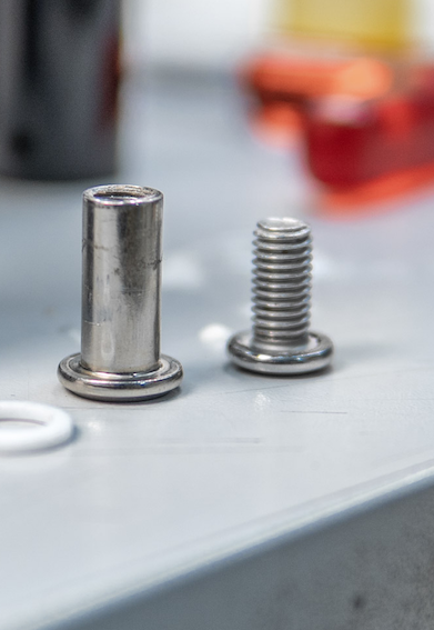

Vis.png.546736e201f1be3d1959f15b1e24c1cf.png   282353720_VisS18.png.ce0d7313a1c57d220a88bd04c1d22049.png
La vis serait une M6*15 et le corps allongé de l'écrou-vis (déjà!) ferait une vingtaine de millimètres sur 10 de diamètre (À confirmer). Pour que la vis vienne en butée de la face de l'écrou-vis cela semble à la fois trop large pour les liaisons B et C et pas assez pour la liaison A/D (à moins qu'il y ait une autre longueur sur celle-ci.)
Il me semble que l’on devrait s’intéresser à tout ce que chaque écrou-vis pince. Référencer en quelque sorte chaque assemblage afin de connaître les épaisseurs de chaque élément (y compris les talons de blocage des triangles en alu) et voir ensuite dans l’espace restant par quoi remplacer les rondelles Grower ou spring washer (« rondelle ressort » ou « machine à laver de printemps » selon votre humeur du moment) observées ça et là.
-   Sur Top et Bottom pas de rotation : La vis M6*15 de chaque côté peut être coinçée avec les Grower prévues à cet effet (Des rondelles éventails ne seraient-elles pas aussi efficaces?).
-   Sur B l'axe traverse la jouée du support de carte-mère, le talon du triangle extérieur et un roulement à bille : L'axe n'a pas besoin de tourner côté "CM" puisque la rotule se fait au niveau du triangle. Il me paraît juste qu'il faut interposer une rondelle permettant la rotation sans frottement du triangle (du genre rondelle en Téflon ou en nylon) et compléter l'espace restant par des rondelles à l'extérieur afin que l'écrou-vis soit bloqué fort sur sa vis (avec frein filet déployé) mais sans forcer plus que ça sur les pièces bougeant à l'intérieur...
https://www.ebay.com/itm/392789577456
- Sur C c'est identique : Anneau du coulisseau, talon du triangle intérieur et 2 roulements à bille (donc 10 mm)... J'appliquerais la même méthode à la différence que s'il y a 2 bearings de 5 mm c'est que les efforts "bizarres" sont plus forts et risquent d'endommager les roulements. Ne serait-il pas dès lors envisageable de renforcer ces roulements en en mettant qu'un...mais de 7 mm de large?
https://fr.aliexpress.com/item/1276707268.html?spm=a2g0o.productlist.0.0.618f5cdfFNeHxZ&algo_pvid=ff1e85d3-0036-42c5-bec2-46373786fa16&algo_expid=ff1e85d3-0036-42c5-bec2-46373786fa16-1&btsid=0b0a182b16019073419258372edac7&ws_ab_test=searchweb0_0,searchweb201602_,searchweb201603_
- Sur A/D c'est 2 bearings, talon du triangle extérieur, rondelle d'écartement, talon du triangle intérieur et 2 bearings à nouveau : Largement plus de 20 mm... Sur EUC Forum Feynman a eu l'idée de remplacer le "boulon" KS par 2 vis M6*xx et par un coupleur de 25 mm x 10 mm de diamètre :
https://www.amazon.com/Coupling-Connector-Threaded-Adapter-Stainless/dp/B07X9W4DS1/ref=sr_1_1?dchild=1&keywords=m6+x+25+coupling&qid=1600211214&s=industrial&sr=1-1
Sinon il y a encore la possibilité des remplacer les fragiles quatre 10*19*5 par deux 10*19*7 et revenir ainsi à une largeur compatible.
Voilà l'état de mes réflexions... Peut-être ne valent-elles rien mais au moins avez-vous de quoi faire bouillir la marmite pour faire cuire à votre convenance ces curieux écrou-vis. ;)

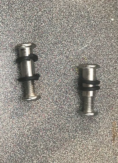

Pendant longtemps (2 ans déjà !) la suspension de ma S18 a parfaitement fonctionné, cela sans jamais y toucher, sans la nettoyer, sans la lubrifier, etc...
Je ne me suis donc pas vraiment intéressé à ce potentiel problème.
Mais voilà que tout d'un coup ce weekend, la suspension a décidé faire grève..
Alors j'ai tout démonté pour voir.
Horreur et putréfaction ! Autant la cinématique est bien pensée, autant l'assemblage est un non-sens mécanique inimaginable, du grand n'importe quoi. Le gars qui a conçu ça ne doit même pas savoir à quoi sert un roulement à billes.
Des rondelles grower qui appuient sur les flasques des roulements, des serrages inopérants sur les cages, pour paraphraser Philippe Etchebest " Je n'ai jamais vu ça" (j'en déduis que Philippe Estchebest ne regarde pas ses propres émissions)
Bref, tout est à repenser. Heureusement que je dispose d'un tour.
Mais ça risque de prendre un peu de temps.
