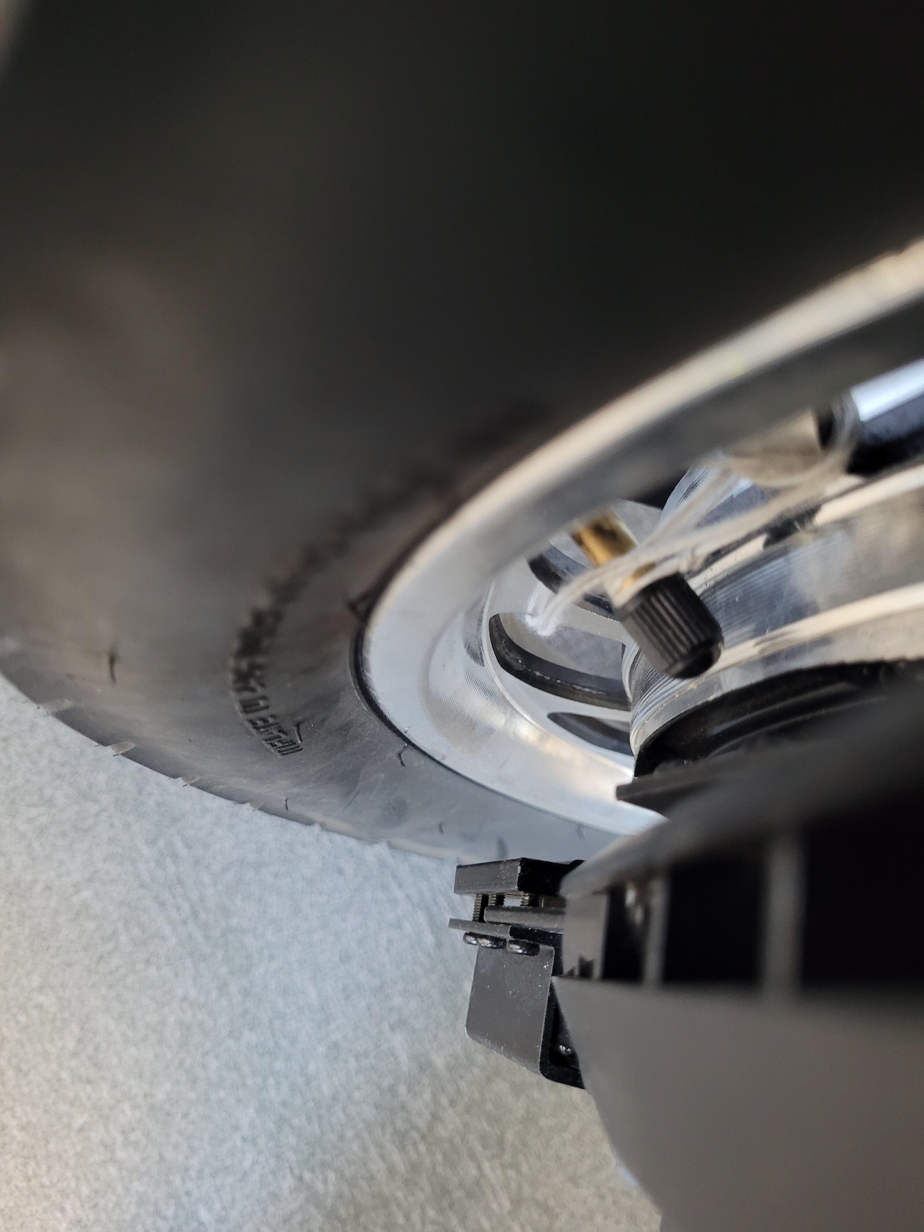

Je suis propriétaire depuis 2 mois de la S18 que je trouve formidable (j'avais une ninebot E+... oui je suis fidèle 😀).
Mais depuis 1 semaine j'ai un bruit lorsque que je roule.
un klong (pas un grincement comme pour un pb de roulement) PRESQUE à chaque tour de roue comme si quelque chose tapait la coque. (Ou ailleurs).
Ce qui est étrange c'est que ce bruit se produit uniquement quand je roule.
Si je la pousse avec le trolley ... pas de bruit
j'ai tenté de remettre de la pression au niveau de l'amortisseur et bien gonflé la roue (pour voir si ça déplaçait ce qui semble taper)  mais le bruit et toujours là.
Si quelqu'un a déjà eu le pb ou sait si la réponse est ailleurs (comme dirait Mulder…xfiles) dans ce forum merci d'avance.
PS: Désolé si la question a déjà été posé
Hello.
Juste au cas où et parce que cela m'était arrivé sur une ks16-b.
Regarde si ce n'est pas la valve qui tape contre la coque à chaque tour.
Cdt.
Eric
J'y ai pensé et c'est pour ça que j'ai regonflé le pneu et ajouté de la pression à l'amortisseur.
Mais du coup tu as fait quoi dans ton cas?
J'ai forcé pour remettre la valve contre la jante... Pour la tordre un peu. Ça fonctionne mais j'avais juste à peine 1 mm et ça suffisait à faire du bruit.
Cela dit ce n'est peut-être pas ton problème. C'était juste un point de vérification que  je te suggérais.
Cdt
Hello.
Cdt.
Eric
J'ai aussi eu ce "problème" sur ma s18 et il s'agissait effectivement de la valve qui débordait un peu.
Comme @Corethan j'ai légèrement forcé le pliage et tout est rentré dans l'ordre.
Ce que j'ai fait: dégonfler totalement la chambre et redresser la valve vers l'intérieur une fois dégonflée.

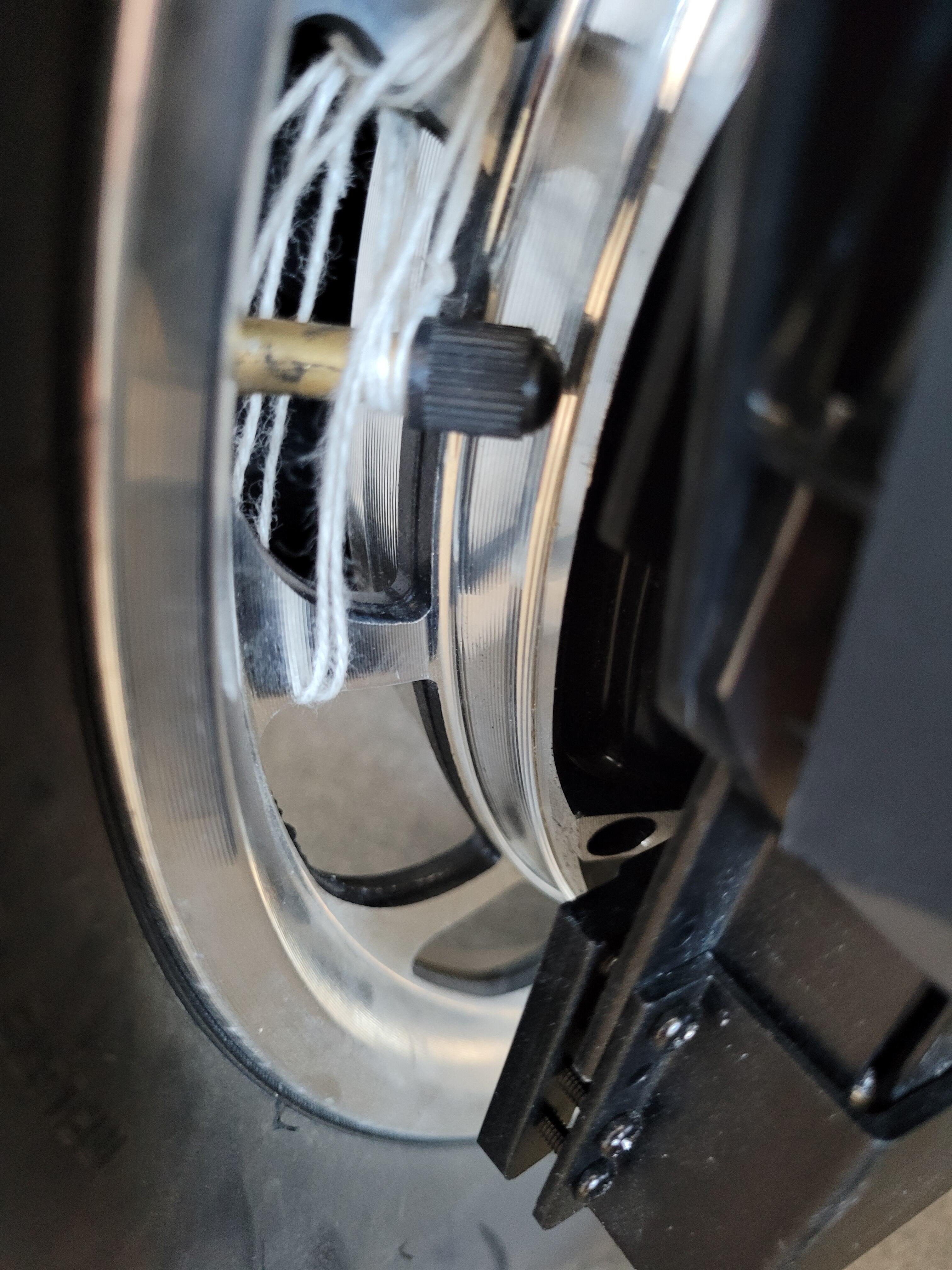

Alors, j'ai essayé de la fixer avec du fil mais j'ai toujours le "Tap! Tap! Tap! Tap! Tap! Tap!" quand je roule.
J'ai peur de caser la valve en forçant le pliage.
D'après vous la valve sort trop sur les photos???
il y a 12 minutes, Sfzappeur a dit :
Il y a une façon simple de le savoir : Tu couches la roue avec la valve en l'air et bien apparente, tu glisses un réglet  plat métallique qui repose de part et d'autre sur le pneu en passant au-dessus de la valve. Si elle le touche, le bruit peut venir de là ; sinon le tap-tap-tap-tapotement vient d'ailleurs. ;)
