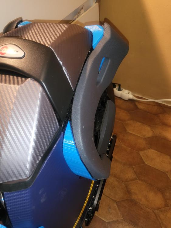

    et voilà
il y a 20 minutes, thierry365 a dit :
Et pour le freinage, c'est mieux ? Ou ça ne change rien.
Pour le freinage c'est nettement mieux. Et je trouve que c'est le plus important
C'est vraiment mon poids léger qui fait que j'en ai besoin à l'avant.

Salut, je fais à peu près le même poids que toi, j'ai eu ce soucis aussi au début.
Voici ce que j'ai imprimé pour pouvoir compenser.

Il y a 1 heure, Bouneusse a dit :
Ah je vais sûrement penser à ça. Tu as viré l'ancien et posé celui là à la place ?
