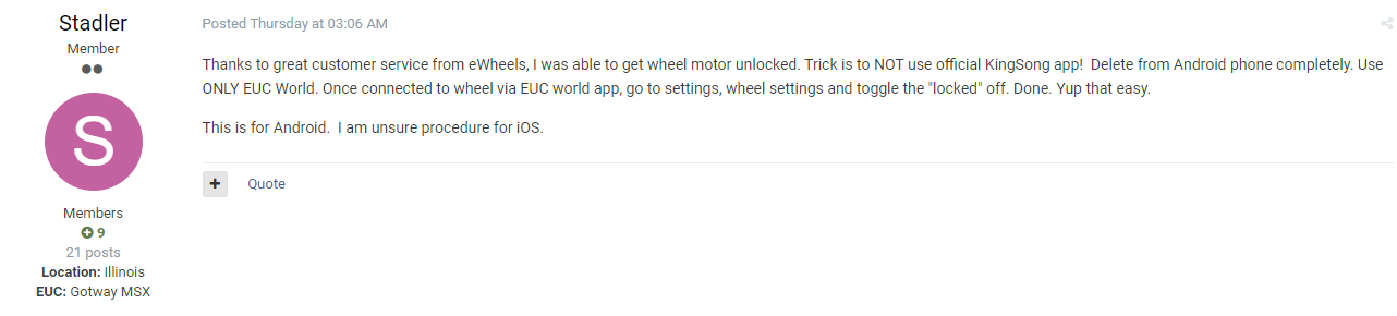

chrismaz Posté(e) le 14 septembre 2020 Partager Posté(e) le 14 septembre 2020 il y a 2 minutes, Dote a dit : j'ai un message quand le roue se connecte sur l'appli : "Le systeme a detecté une nouvelle version du microprogramme, confirmez-vous la mise a jour du microporagramme" vous avez eu ça ? Fait cette mise à jour, surement la raison. Lien vers le commentaire https://www.espritroue.fr/topic/12149-nouvelle-kingsong-2020-la-s18/page/97/#findComment-264204 Partager sur d’autres sites More sharing options...
Dote Posté(e) le 14 septembre 2020 Partager Posté(e) le 14 septembre 2020 ^c'est la MAJ du firmware 2.04 vers 2.05 on va voir... Lien vers le commentaire https://www.espritroue.fr/topic/12149-nouvelle-kingsong-2020-la-s18/page/97/#findComment-264205 Partager sur d’autres sites More sharing options...
Wheel Smith Posté(e) le 14 septembre 2020 Partager Posté(e) le 14 septembre 2020 Pour la deuxième édition. Si la manipulation a échoué avec ton portable cela ne fonctionnera plus jamais. Même si tu effaces et réinstalles l'application Kingsong. Prends un nouveau smarthphone, installes dessus Kingsong, autorises GPS et bluetooth. Lien vers le commentaire https://www.espritroue.fr/topic/12149-nouvelle-kingsong-2020-la-s18/page/97/#findComment-264206 Partager sur d’autres sites More sharing options...
Dote Posté(e) le 14 septembre 2020 Partager Posté(e) le 14 septembre 2020 il y a 6 minutes, Christophe Chris a dit : Pour la deuxième édition. Si la manipulation a échoué avec ton portable cela ne fonctionnera plus jamais. Même si tu effaces et réinstalles l'application Kingsong. Prends un nouveau smarthphone, installes dessus Kingsong, autorises GPS et bluetooth. La connexion a été faite, c'est "juste" que la roue de se maintien pas en équilibre...j'ai lancé la maj du firmware, si ça coince je switch de Tel...j'espère ne pas avoir fait une bétise... Lien vers le commentaire https://www.espritroue.fr/topic/12149-nouvelle-kingsong-2020-la-s18/page/97/#findComment-264207 Partager sur d’autres sites More sharing options...
chrismaz Posté(e) le 14 septembre 2020 Partager Posté(e) le 14 septembre 2020 il y a 10 minutes, Dote a dit : La connexion a été faite, c'est "juste" que la roue de se maintien pas en équilibre...j'ai lancé la maj du firmware, si ça coince je switch de Tel...j'espère ne pas avoir fait une bétise... Y'a pas de raison. Sinon vire l'app KS et essaie a present avec EUC World Lien vers le commentaire https://www.espritroue.fr/topic/12149-nouvelle-kingsong-2020-la-s18/page/97/#findComment-264209 Partager sur d’autres sites More sharing options...
Dote Posté(e) le 14 septembre 2020 Partager Posté(e) le 14 septembre 2020 Merci pour le tuyau EUC World j'ai pu désactiver le blocage moteur... Quelle plaie l'appli KS ! Bon rassuré déjà le moteur n'est plus bloqué, merci les mecs, et merci a Chris du coup de fil 1 1 Lien vers le commentaire https://www.espritroue.fr/topic/12149-nouvelle-kingsong-2020-la-s18/page/97/#findComment-264211 Partager sur d’autres sites More sharing options...
SpaceRider Posté(e) le 14 septembre 2020 Partager Posté(e) le 14 septembre 2020 il y a 56 minutes, Dote a dit : "Le systeme a detecté une nouvelle version du microprogramme, confirmez-vous la mise a jour du microporagramme" oui, j'ai dû mettre à jour le firmware. Pour déverrouiller la roue, j'ai dû la verrouiller, puis la redéverouiller (icône cadenas) 1 Lien vers le commentaire https://www.espritroue.fr/topic/12149-nouvelle-kingsong-2020-la-s18/page/97/#findComment-264214 Partager sur d’autres sites More sharing options...
Dote Posté(e) le 14 septembre 2020 Partager Posté(e) le 14 septembre 2020 il y a 1 minute, SpaceRider a dit : oui, j'ai dû mettre à jour le firmware. Pour déverrouiller la roue, j'ai dû la verrouiller, puis la redéverouiller (icône cadenas) Je n'ai même pas pensé a faire ça...je pensais que c'était une sorte de lock antivol...du coup c'est peut-être le truc que je n'ai pas fait qui manquait. Lien vers le commentaire https://www.espritroue.fr/topic/12149-nouvelle-kingsong-2020-la-s18/page/97/#findComment-264216 Partager sur d’autres sites More sharing options...
Dote Posté(e) le 14 septembre 2020 Partager Posté(e) le 14 septembre 2020 Bon aller now, je remonte les page du topic pour voir tous les prérequis avant utilisation ! (cale a enlever, pression de la suspension etc...) Lien vers le commentaire https://www.espritroue.fr/topic/12149-nouvelle-kingsong-2020-la-s18/page/97/#findComment-264217 Partager sur d’autres sites More sharing options...
chrismaz Posté(e) le 14 septembre 2020 Partager Posté(e) le 14 septembre 2020 il y a 21 minutes, Dote a dit : Merci pour le tuyau EUC World j'ai pu désactiver le blocage moteur... Quelle plaie l'appli KS ! Bon rassuré déjà le moteur n'est plus bloqué, merci les mecs, et merci a Chris du coup de fil Génial. Content que ça fonctionne. Si tu as 5 min pour les copains, ce serait sympa de faire un résumé à ce sujet, pour éviter les erreurs !! Lien vers le commentaire https://www.espritroue.fr/topic/12149-nouvelle-kingsong-2020-la-s18/page/97/#findComment-264222 Partager sur d’autres sites More sharing options...
