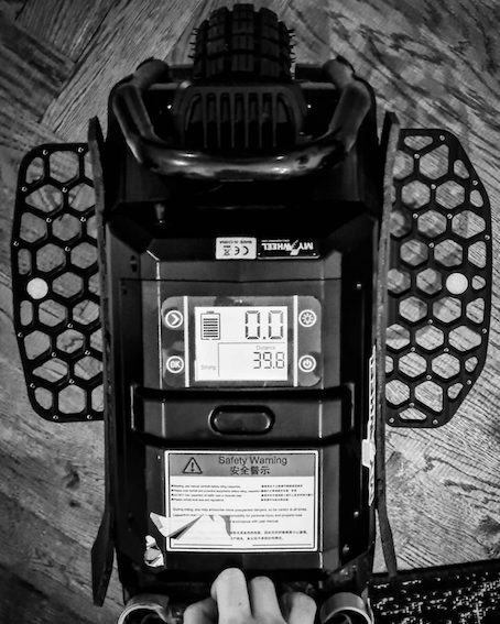

29 minutes ago, Stephane Roger said:
Je le vois quand je roule, le pneu est voilé
Le pneu c'est pas grave, c'est toujours possible de le centrer, et on est pas a deux mm prêt. Beaucoup de personnes ont eut des pneus mal alignes sur la Sherman, moi inclus. Si c'est un mauvais pneu (extrêmement rare) il se remplace, pas grave.
Si c'est la jante qui est voilée, alors c'est plus difficile, il faudra tordre l'alu ou le remplacer..
C'est pour ca que je propose de vérifier la jante pour voir si elle est vraiment voilée, ou si c'est juste le pneu qui est mal aligné..
Je pense qu'on se comprends sur la méthode, mais pour etre sur, voici ma jante qui n'est pas voilée, ou alors d'un mm:
(edit: si le moteur n'est pas centré ca n'a pas d'incidence sur la conduite, au pire ca frotte d'un coté.)
Modifié par misc
Okay. Check quand même le parallélisme de la ligne par rapport à la jante et le centrage du moteur, mais bon ça m'étonne pas du tout que tu sentes des droite gauche avec si peu d'expérience. Elle est très lourde la Sherman, à mon avis ce que tu ressens c'est ce qu'on appelle du wobble et c'est parfaitement normal. Ca disparaitra au fur et à mesure que tu te détendras sur la wheel.
C'est possible aussi, mais j'ai eu du wobble au début avec ma v8, puis je me suis détendu avec le temps et c'était ok. Mais là, ça n'est pas la même sensation : ça n'est pas la roue tout entière qui fait du droite gauche, la coque reste bien droite, c'est le pneu qui a un effet de balancier. Typiquement le même syndrome quand tu as une roue voilée sur un vélo.
Il y a sans doute encore un peu de crispation, mais à mon avis pas que
Après honnêtement une jante voilée sur une roue neuve, à moins que tu aies eu un gros choc sur la jante au point de la déformer (tu t'en souviendrais !!) ça arrive jamais en tous cas jamais vu...
Je pense que c'est juste ton corps qui a besoin d'un peu plus de temps pour s'adapter à la roue. C'est un grand classique quand on débute, tout le monde en passe par là, et en plus la Sherman  est particulièrement lourde et donc sensible au phénomène donc bon...
Modifié par Matoone
Très intéressant ce test, je vais m'empresser demain de faire la même chose, je posterai la vidéo. Effectivement, ça permet de voir le centrage de la jante
Tu as sans doute raison. Le fait de ne pas l'avoir eu clé en main, d'avoir été obligé de la démonter... J'ai toujours la crainte d'avoir fait un truc qui ne fallait pas, d'avoir créé un problème. Et je ne suis pas à l'aise sur le bricolage, loin de là. Je psychose peut-être un peu
En réalité j'avsqi bien tonché ma jante et elle étaitt carrément de travers sur une GT16, ça m'a jamais empêché de luiu mettre 10 000 bornes dans cet état... Effectivement ce serait plus facile sur une roue bien doite mais bon en pratique si tu t'entraines et que tu roules, quel que soit son état ça disparaitra. Apprends a faire du 1 pied de chaque coté et dejà ça ira bien mieux.
