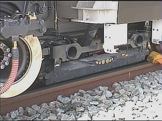

Frein electromagnétique, qui n'a rien à voir avec un moteur!!!!
C'est une "simple" bobine...
FEM camion.htm
