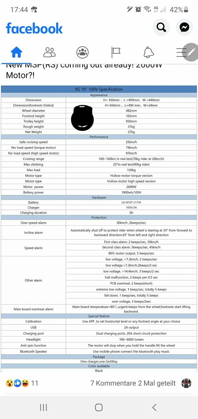

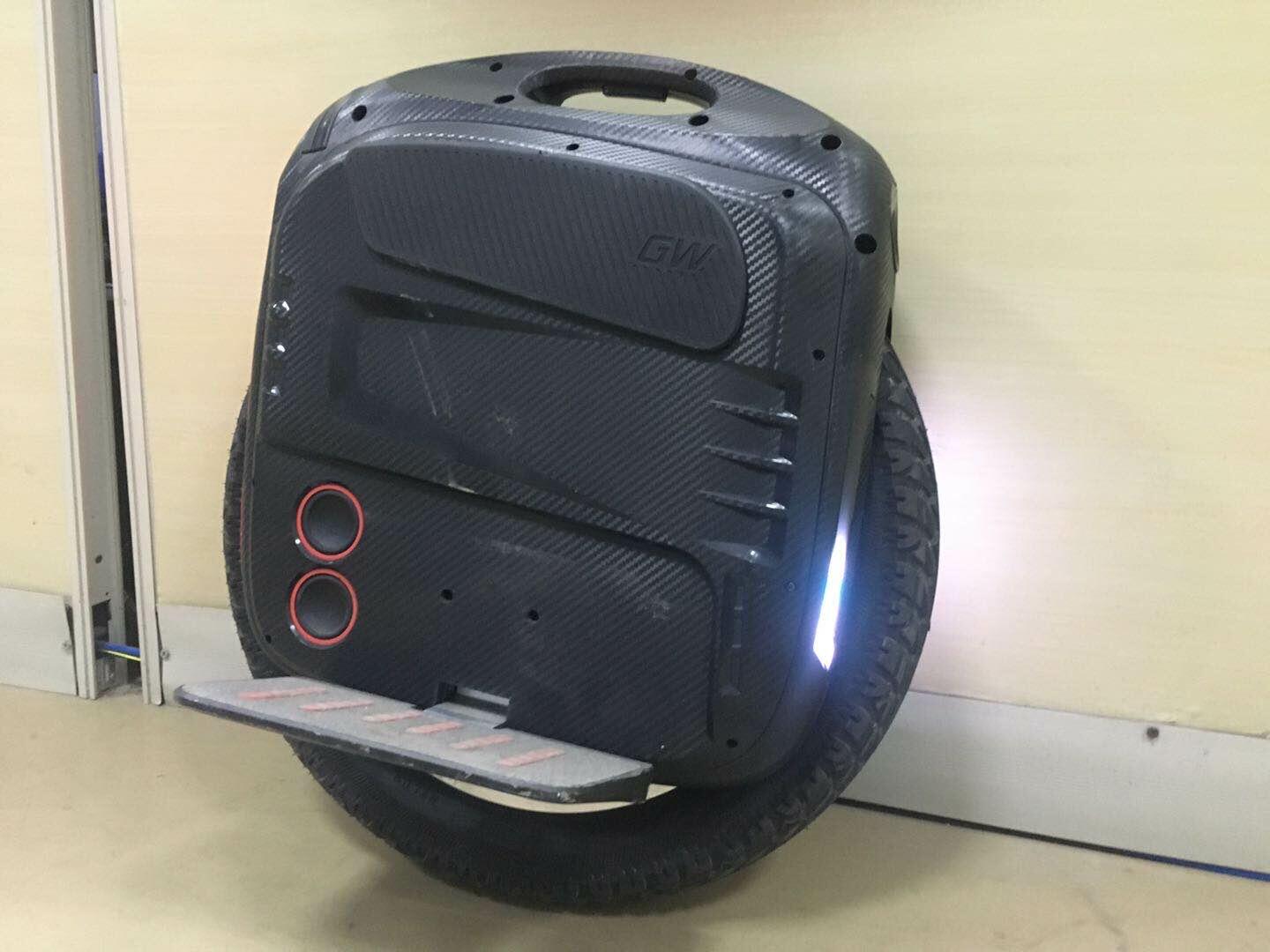

Les hollow Motor semblent devenir la norme chez GW, après la EX, Monster Pro c'est au tour de la RS d'en être équipée.

Sachant que sur la fiche c’est marqué 100v on peut espérer la sortie prochaine d’une version avec tension supérieure ?
Ah c'est possible effectivement. Ce moteur est prometteur et pas idiot.quand on voi que la grande partie du moteur est inutile. Bientôt des cellules dedans :)?

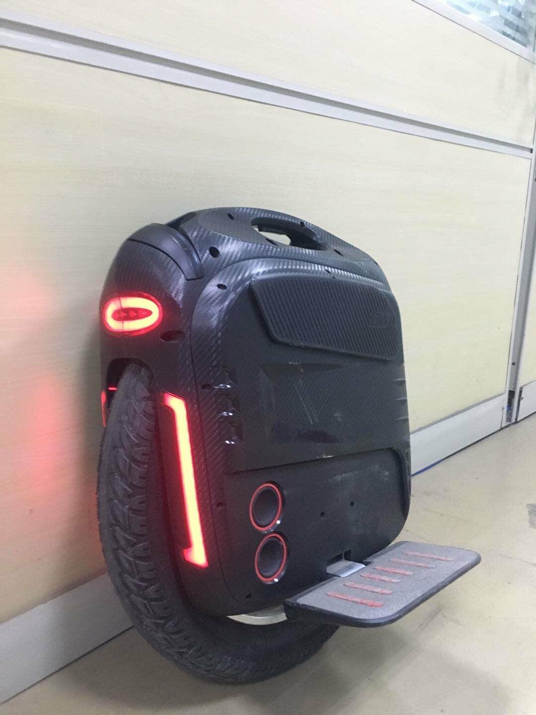

Les lumières de visibilité avant et arrière sont super je trouve. Il leur reste à franchir le pas de penser que les lumières sur les côtés (comme sur la Tesla) sont très très bien aussi 🙂
il y a une heure, koto a dit :
Y'en a ... au moins une... comme la Tesla ;)
