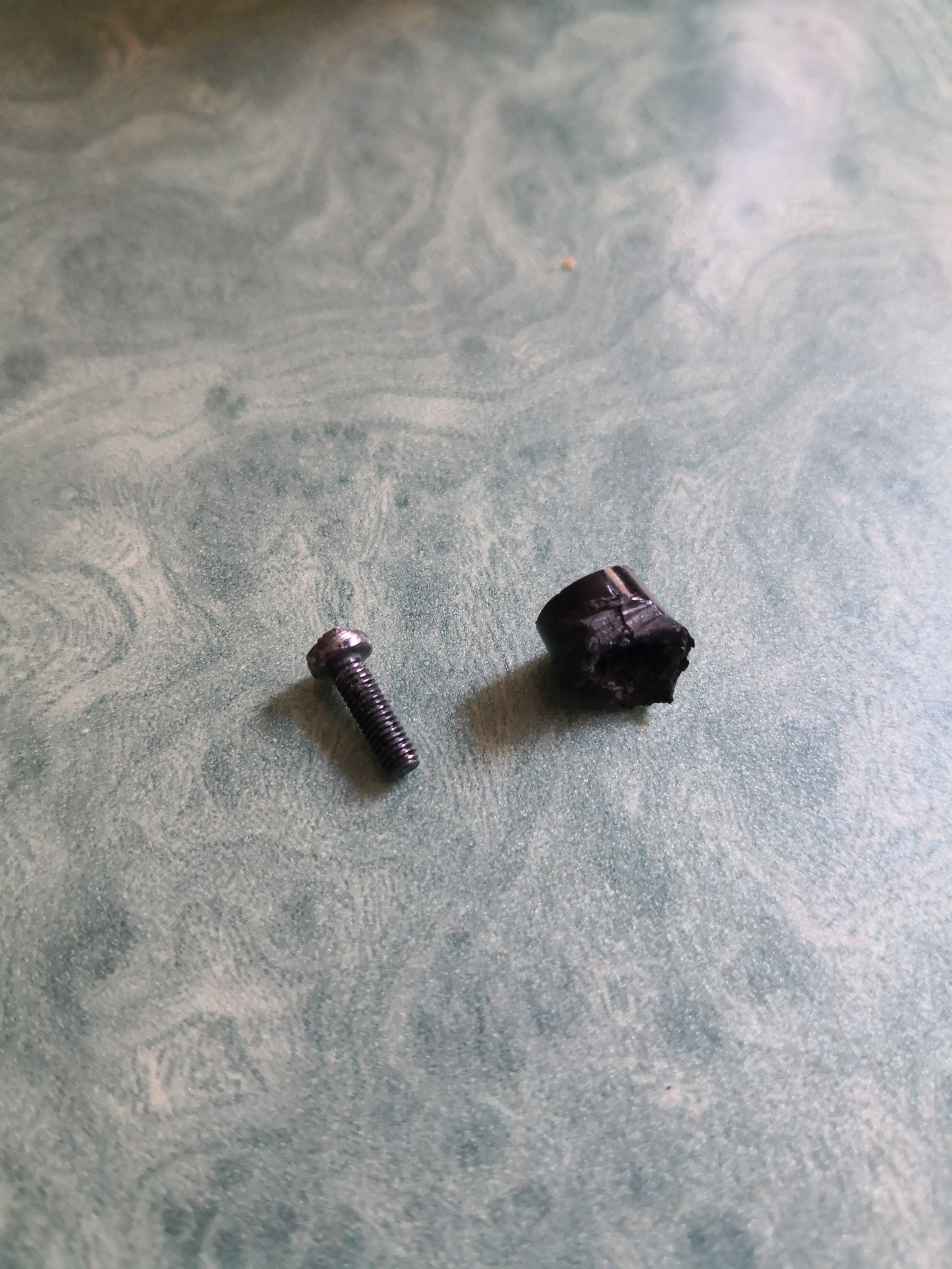

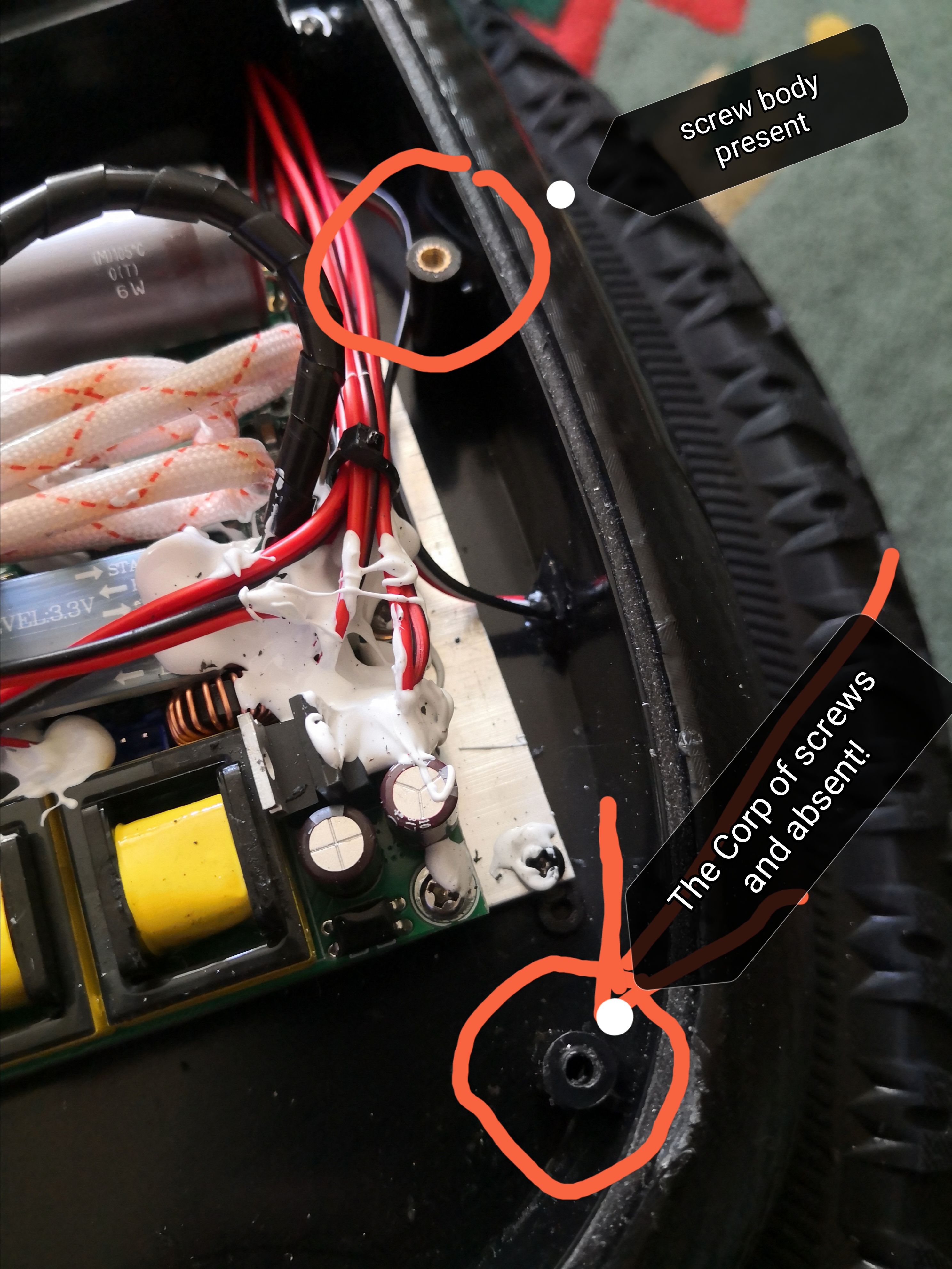

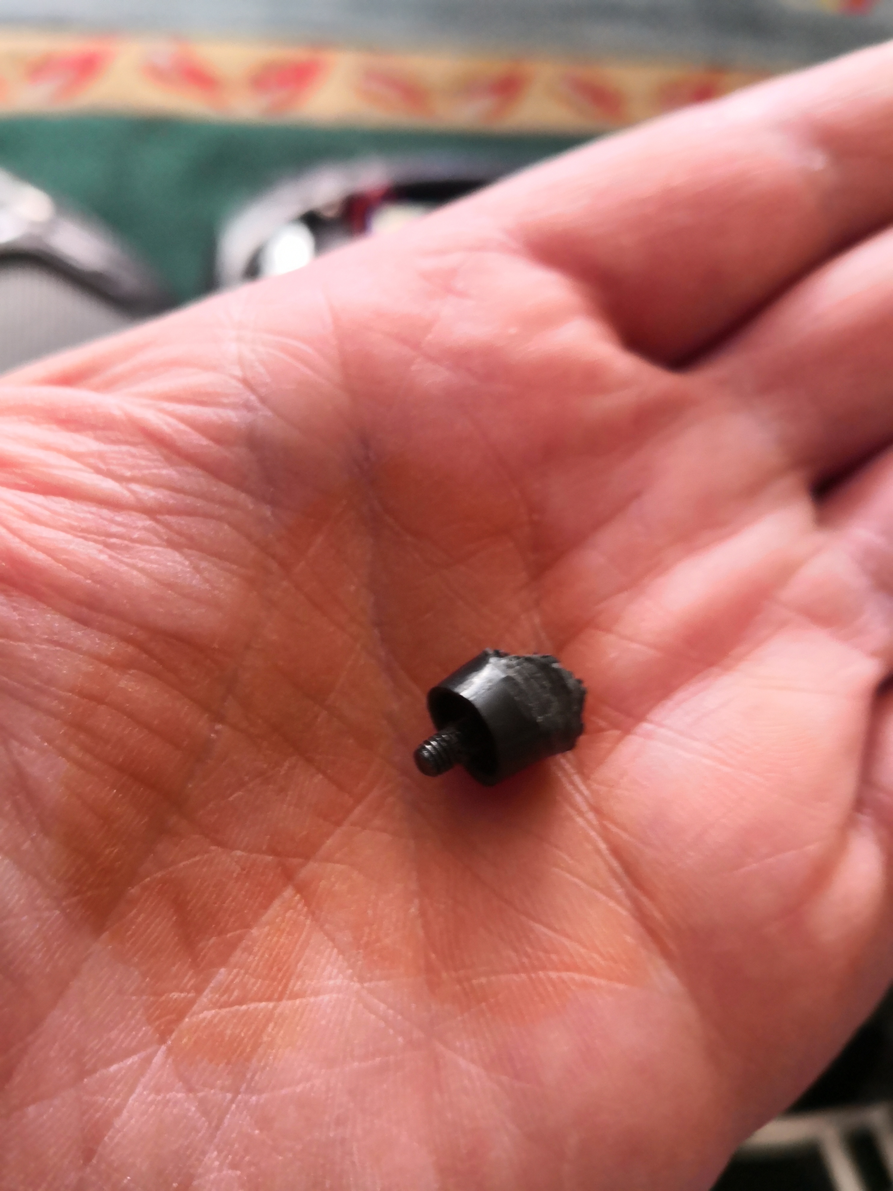

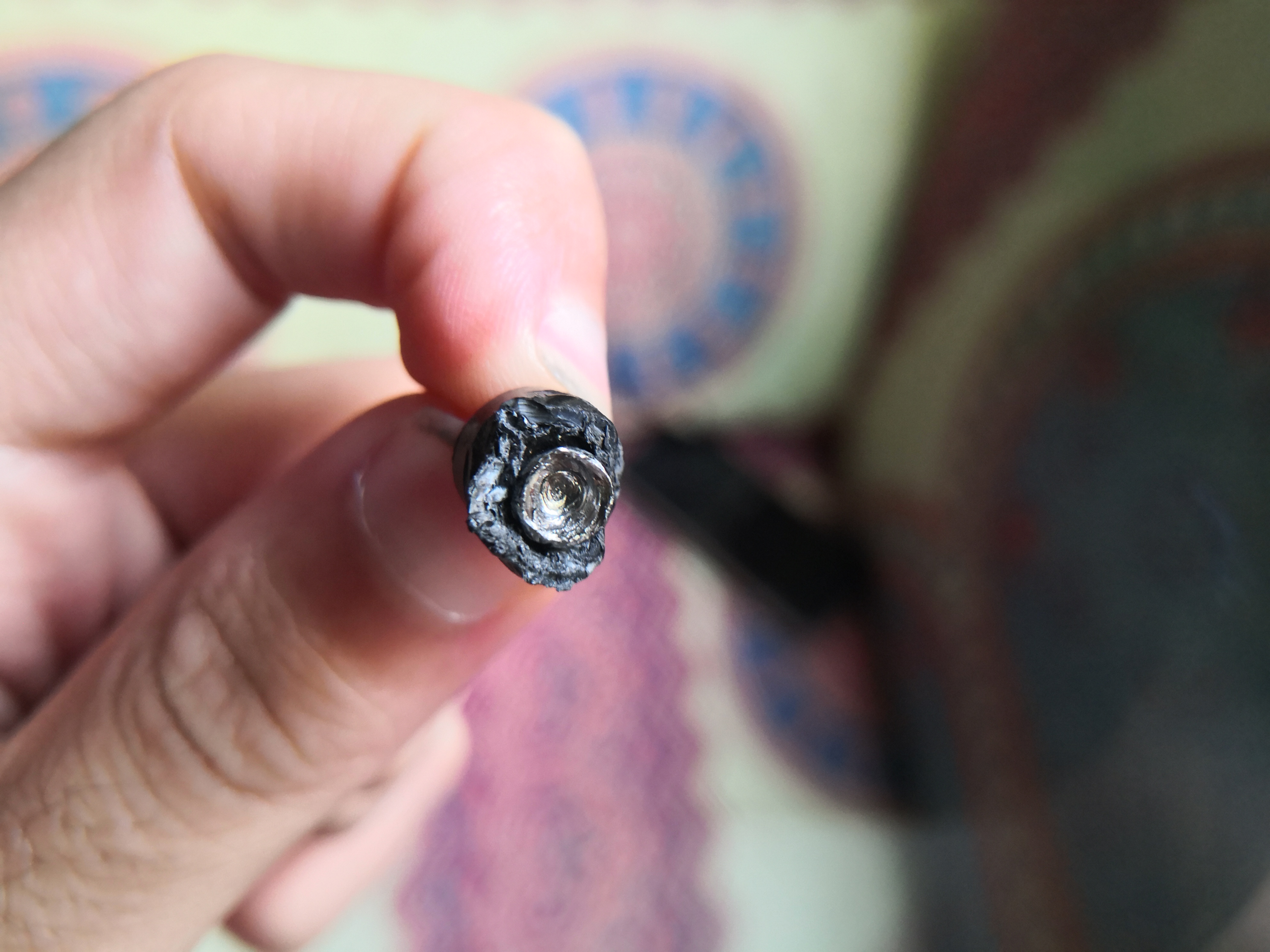

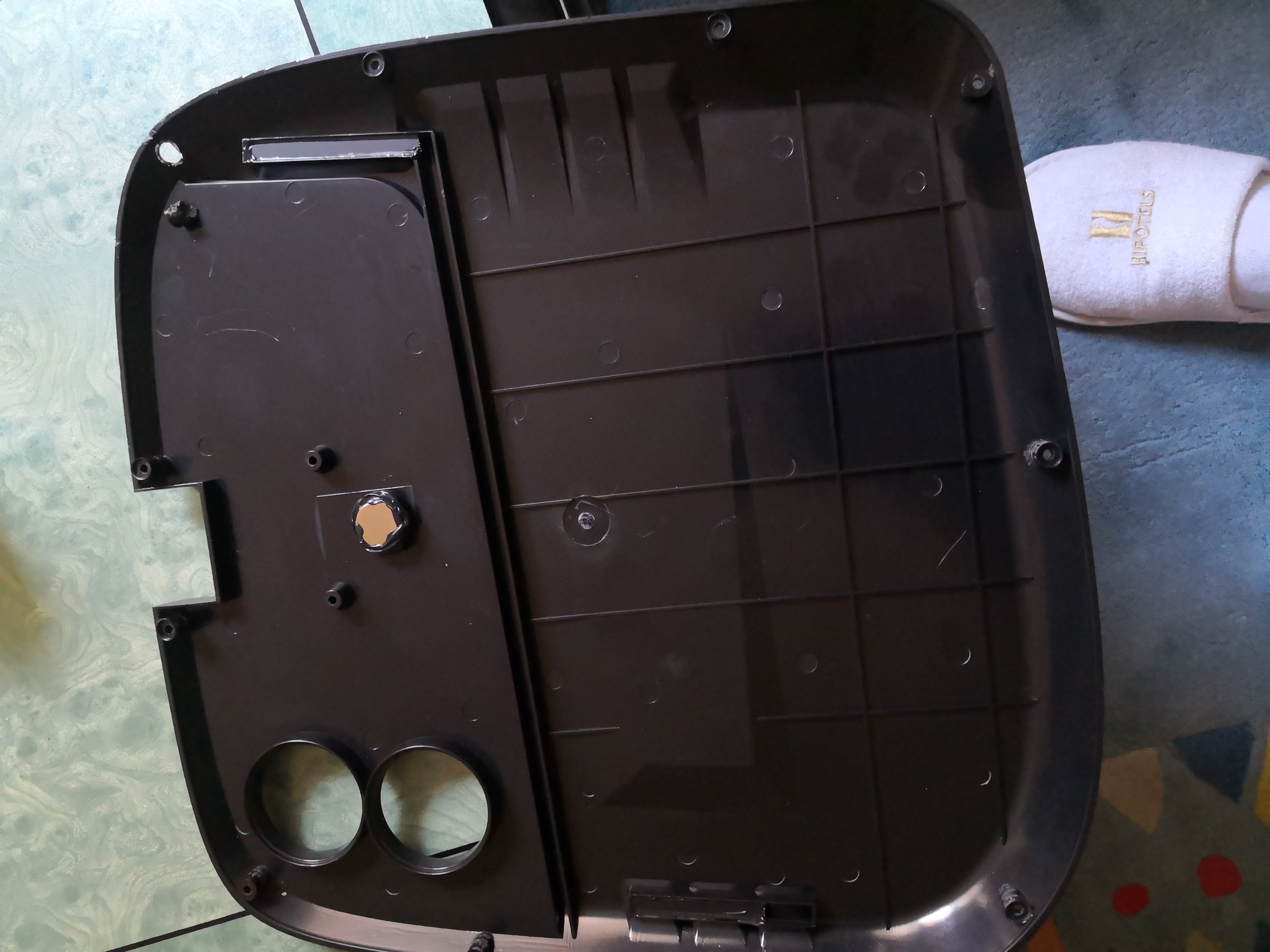

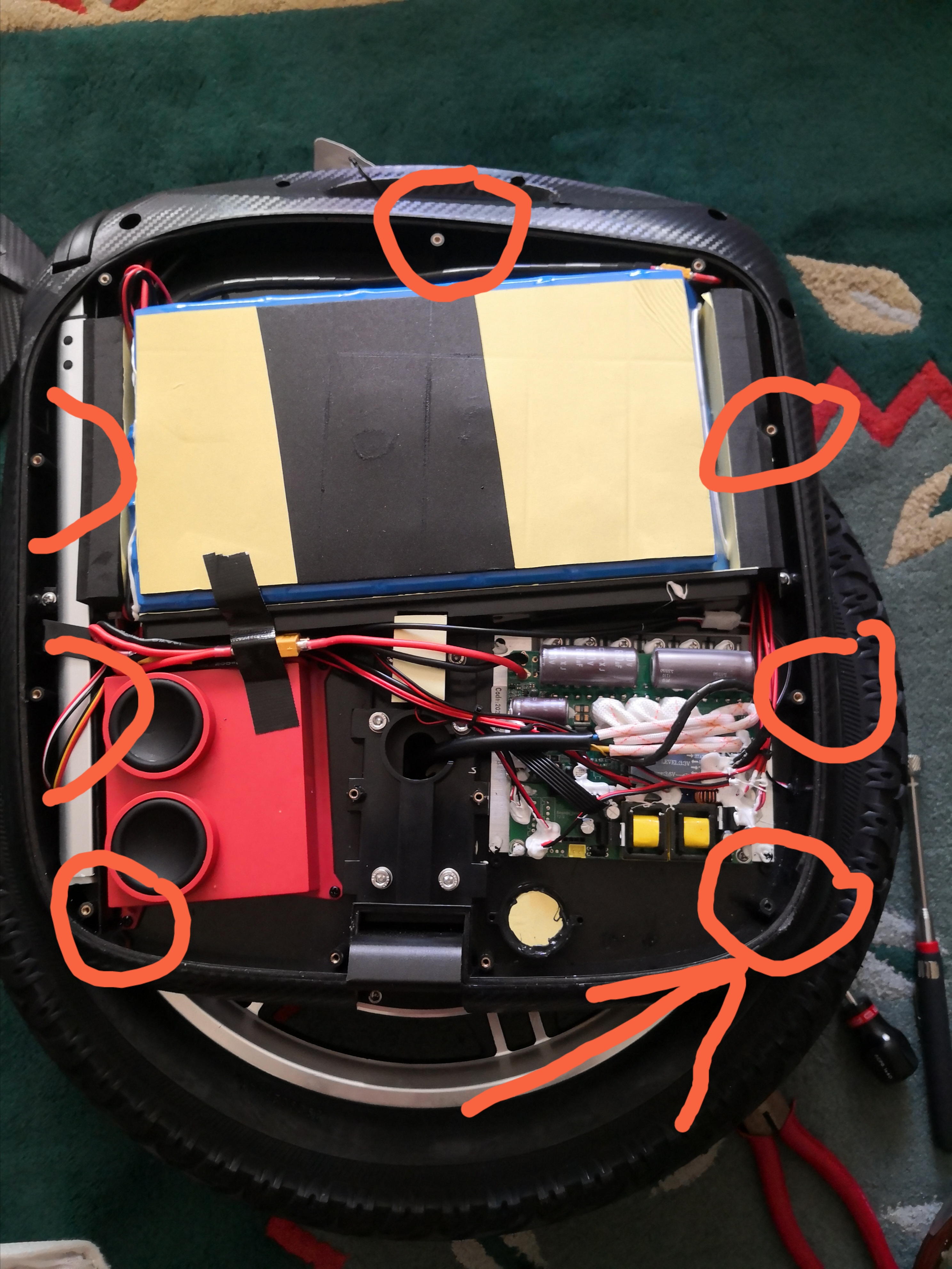

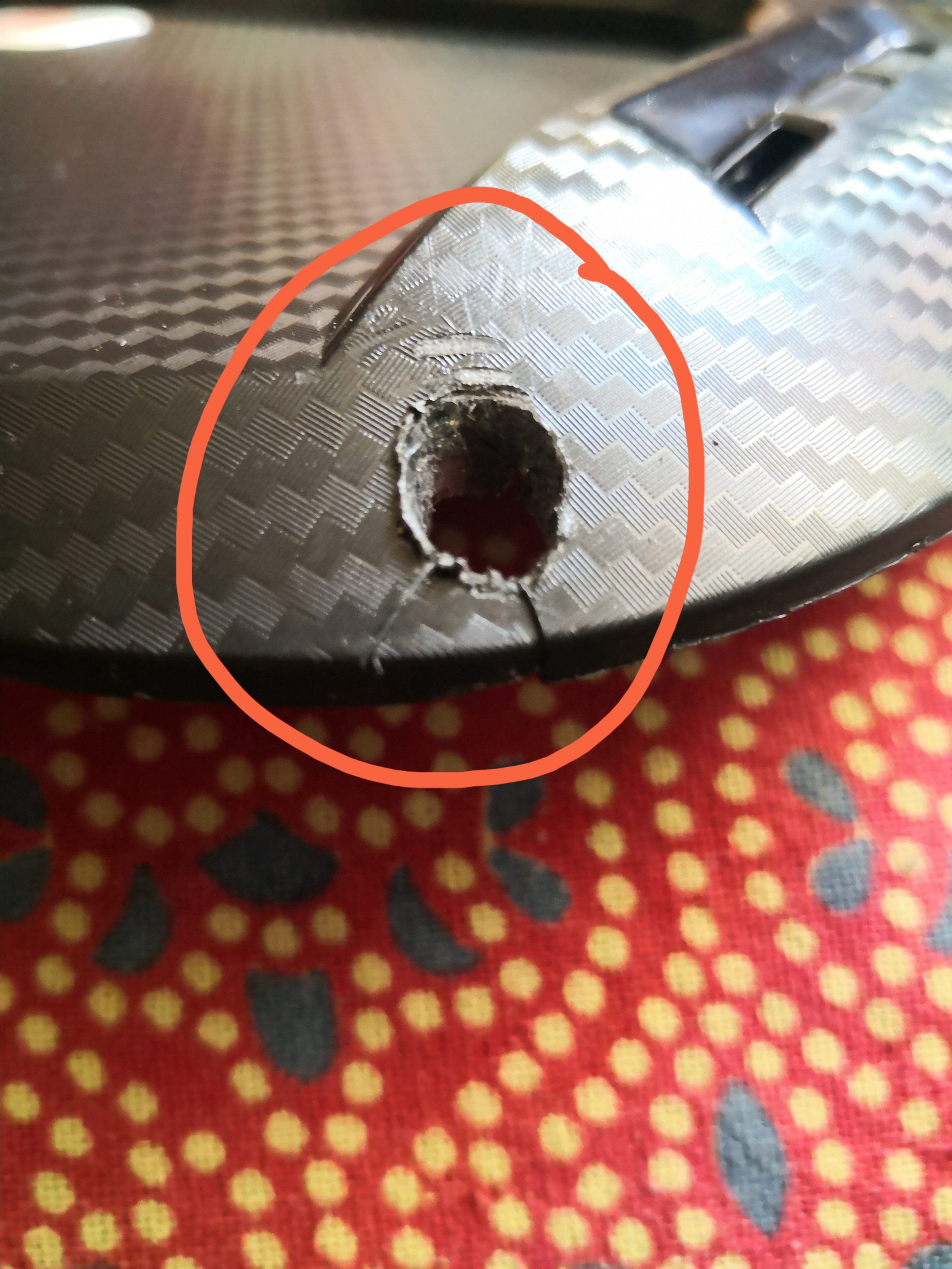

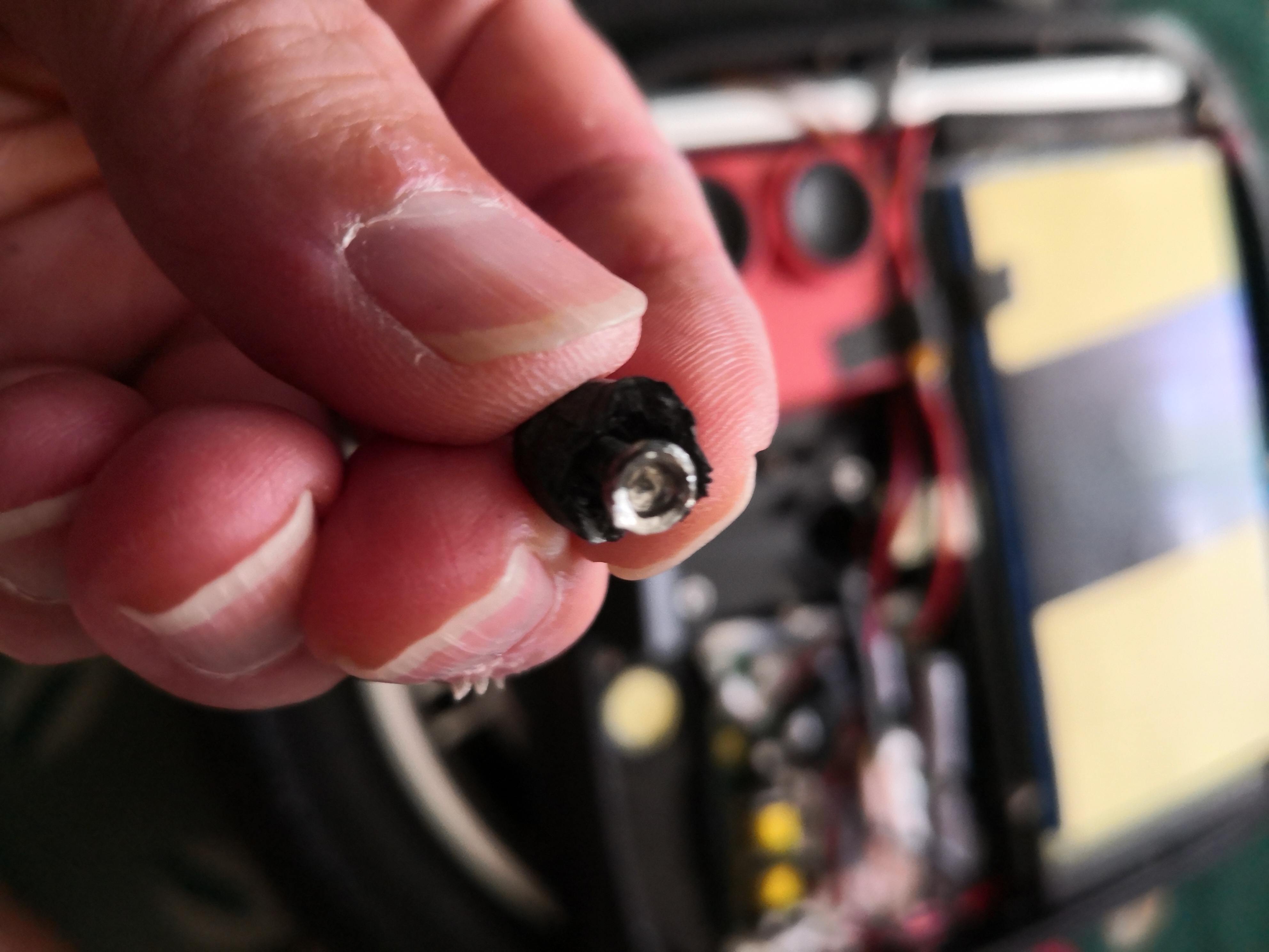

Salut à tous amies WHEELERS Alors moi je me bat avec la boutique Green and fashion. 🤺👩‍❤️‍👨 Ou c'est je t'aime moi non plus ! 😋

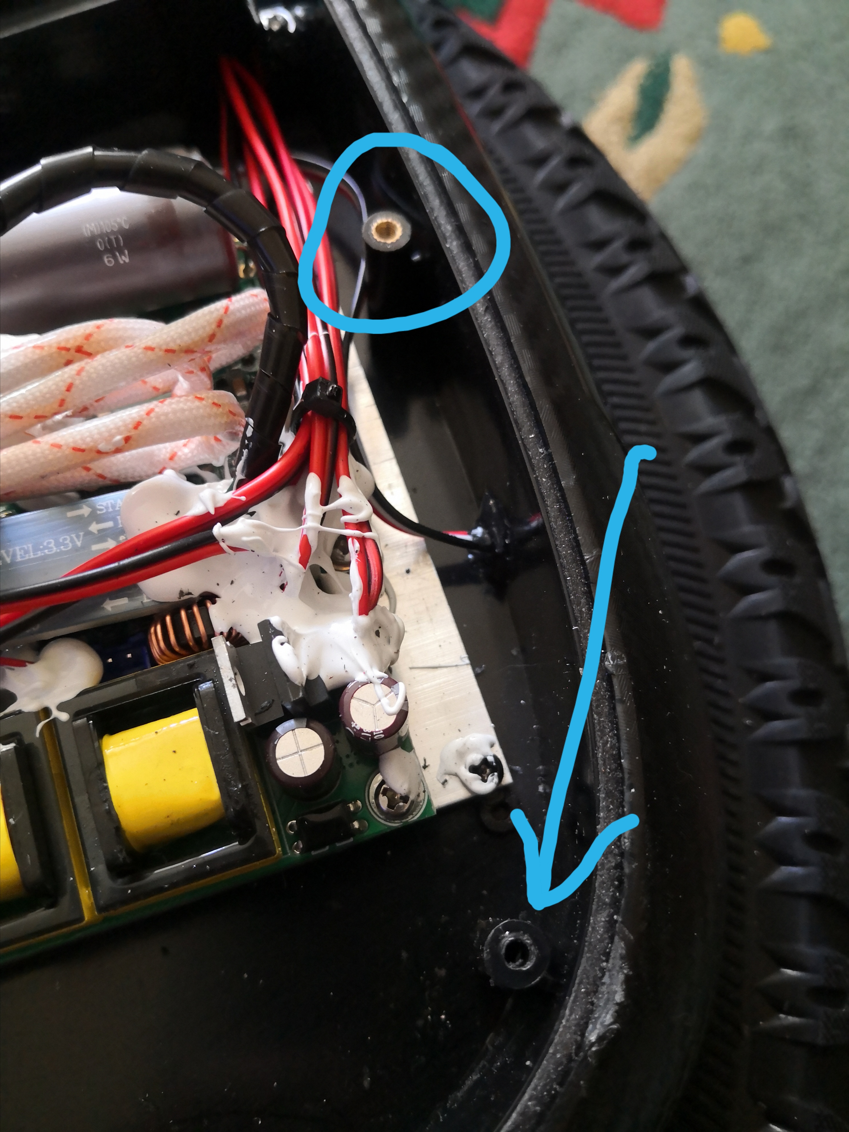

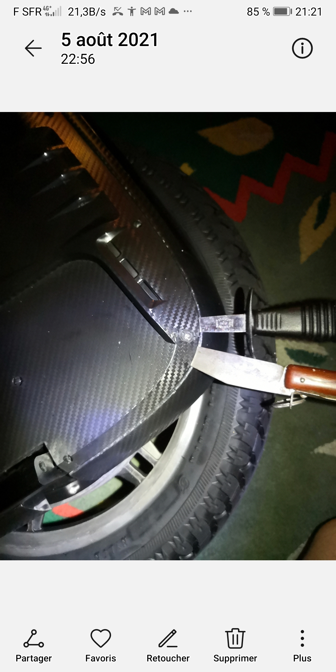

Apres plusieurs tentatives j'ai enfin réussi à ouvrir mon panneau droit de RS19 et il faut dire que j'ai eu un mal de chien.. Le hic c'est que je n'avais pas d'autres solutions que de forcé ce qui a fissuré le panneau. Pas étonnant de forcer quand ont vois la gueule qu'à la tête de la vis ! j'ai même dût investir dans une visseuse dévisseuse qui m'a quand même filé un bon coup de main et en découvrant ce qui clochait j'ai pris un coup de pied 🤣 car j'ai put me rendre compte qu'un oubli assez étonnant avait été négligé sur ma précieuse ! 😱
Et je ne sais même pas si je vais pouvoir installer cette parti interne qui reçois la vis le filtrage je crois.. 🙄
Donnez moi votre avis les copains🤔
Je vous laisse découvrir les photo du coup j'attends l'envoi d'un panneau de leur part. J'ai eu au service client un retour culotté le gars me disait m'avoir envoyé une paire complète mais ni message de confirmation d'envoi, ni No de suivi he.. Faut pas poussé mamie dans les orties sa pique les Noreilles merdouille ! 😱😂
Modifié par Islandprawn

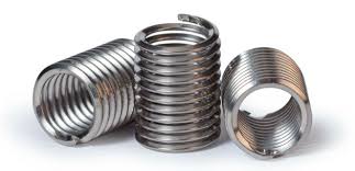

Hello @Islandprawn c'est bien ennuyeux ce qui t'arrive là pas très grave mais essentiel afin que tu puisse fermer ton panneau/flasque correctement
Tu peux essayer de trouver un morceau de plastique dense ou ABS dur pour y couper un cube de la hauteur de la partie manquante et de le coller au chassis avec une colle de type pro ( Adiseal ) ou colle époxy bi-composant, ceci après avoir bien préparé les deux surfaces
(Une planche à découper (plastique ABS) épaisse Alimentaire peut faire l'affaire pour trouver la matière) tu en trouves à quelques euros (magasin de type Gifi ,Action etc...) les petites que tu peux doubler et encoller si pas assez épaisses
Tu pourras ensuite percer et tarauder à la dimension de ta vis  >> Douilles filetées auto-taraudeuses
https://blog.berner.eu/reparation-et-renforcement-de-filetage/
Il existe plusieurs alternatives pour avoir un insert solide pour ta vis de type "filets rapportés"
https://www.manomano.fr/cat/filet+rapporté
Un taraudage directement dans le plastique ne tiendra pas à la longue ( nous sommes pas en Chine avec tout le respect que je leur porte ,sauf en mécanique :D)
 https://www.michaud-chailly.fr/custom/images/rtf/filet-rapporte-principe-general-montage-t43_fr-lmod1.pdf
Vidéo pour avoir une petite idée de la pose assez simple et de son principe >>
https://www.youtube.com/watch?v=Vu8Pl8wm7nA
Après d'autres on sans doute une autre solution avant d'envisager de changer la coque/chassis- interne ,très long et couteux et non encore nécessaire car réparable , j'ai à plusieurs reprises utilisé cette technique sur différents - jet ski- et - quad - et cela tient encore mieux que l'original
Bon courage :yaisse:

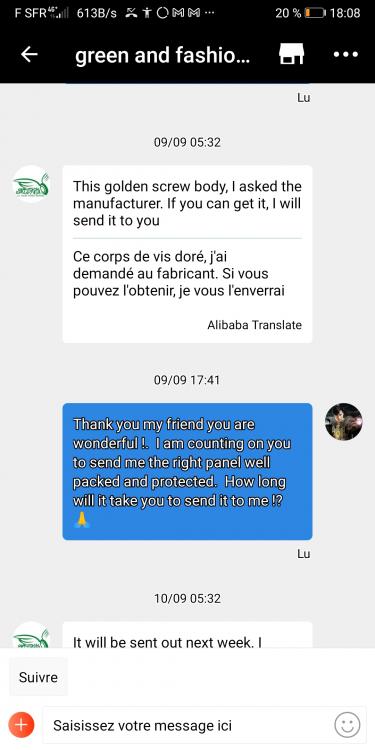

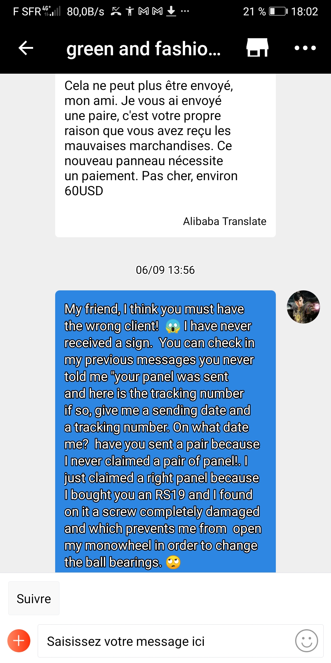

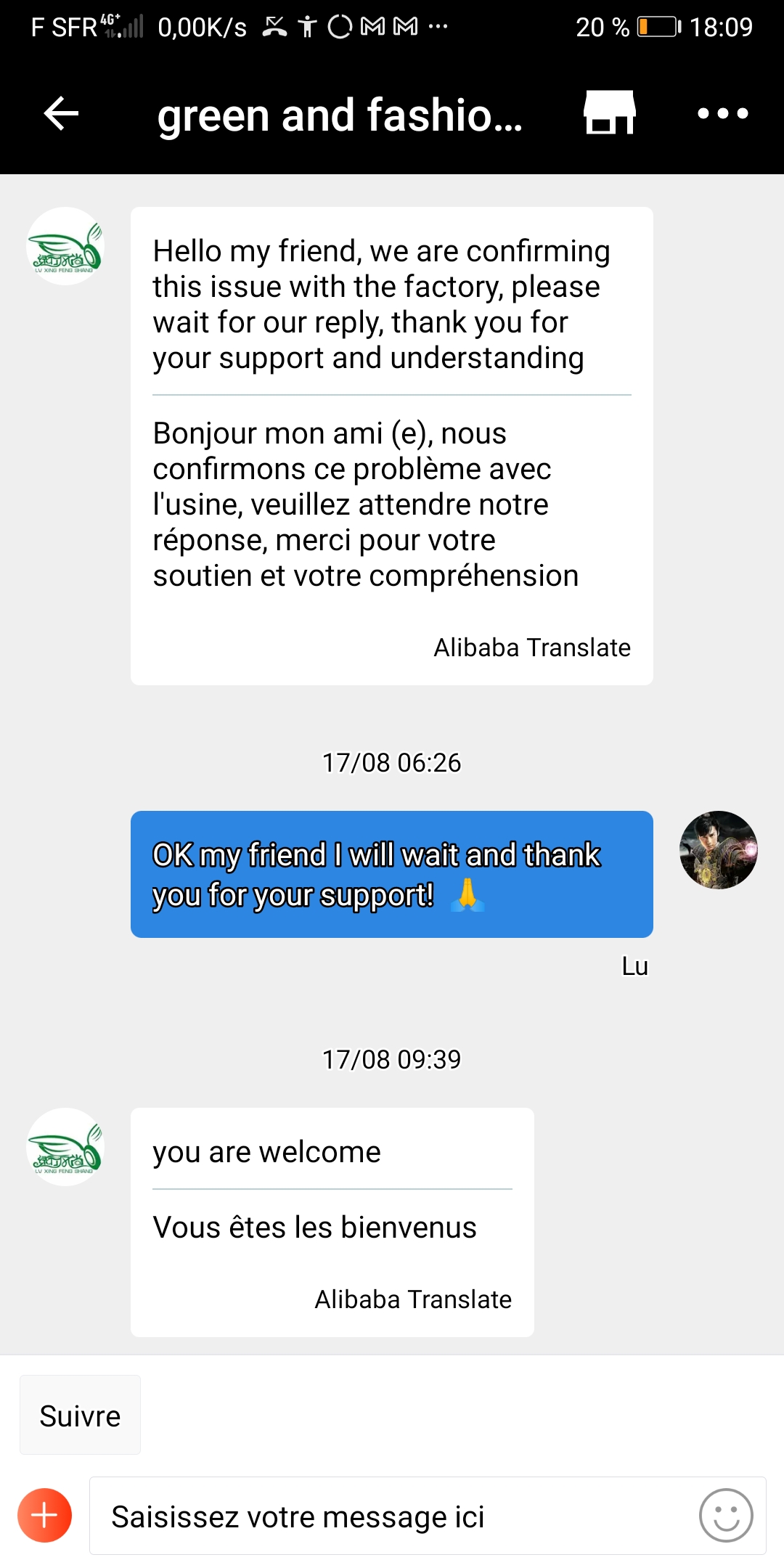

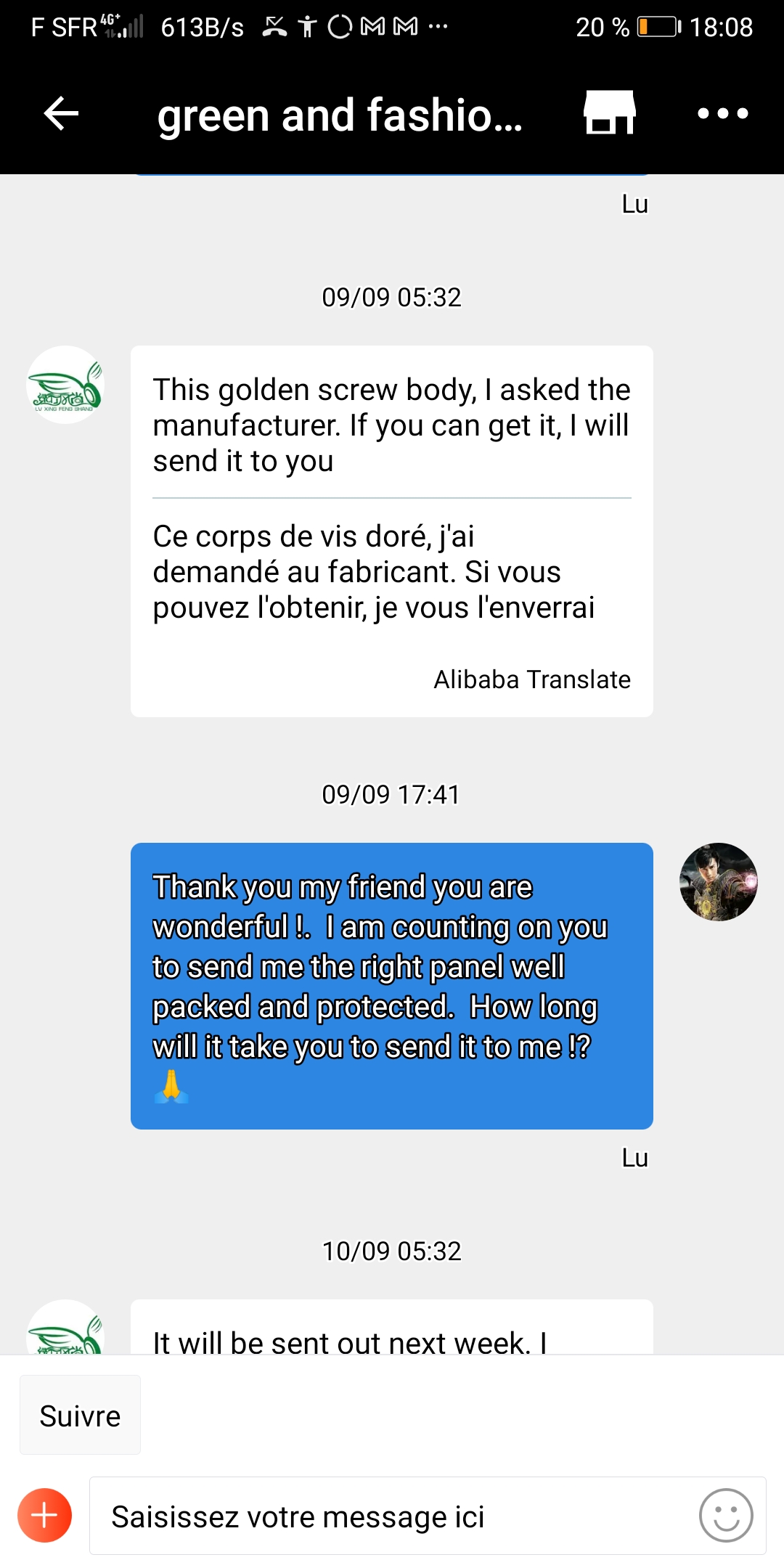

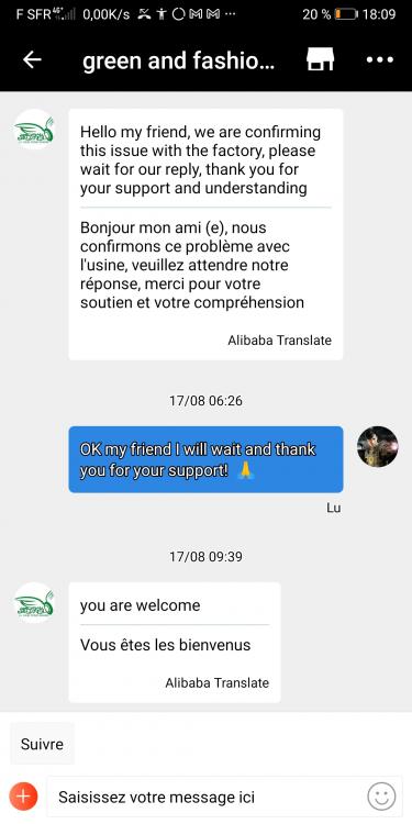

Voyant la mauvaise foi du SAV  prétextant m'avoir envoyé une paire de panneau d'ailleurs pourquoi une paire !?
Alors que je n'ai réclamer que le panneau droit !

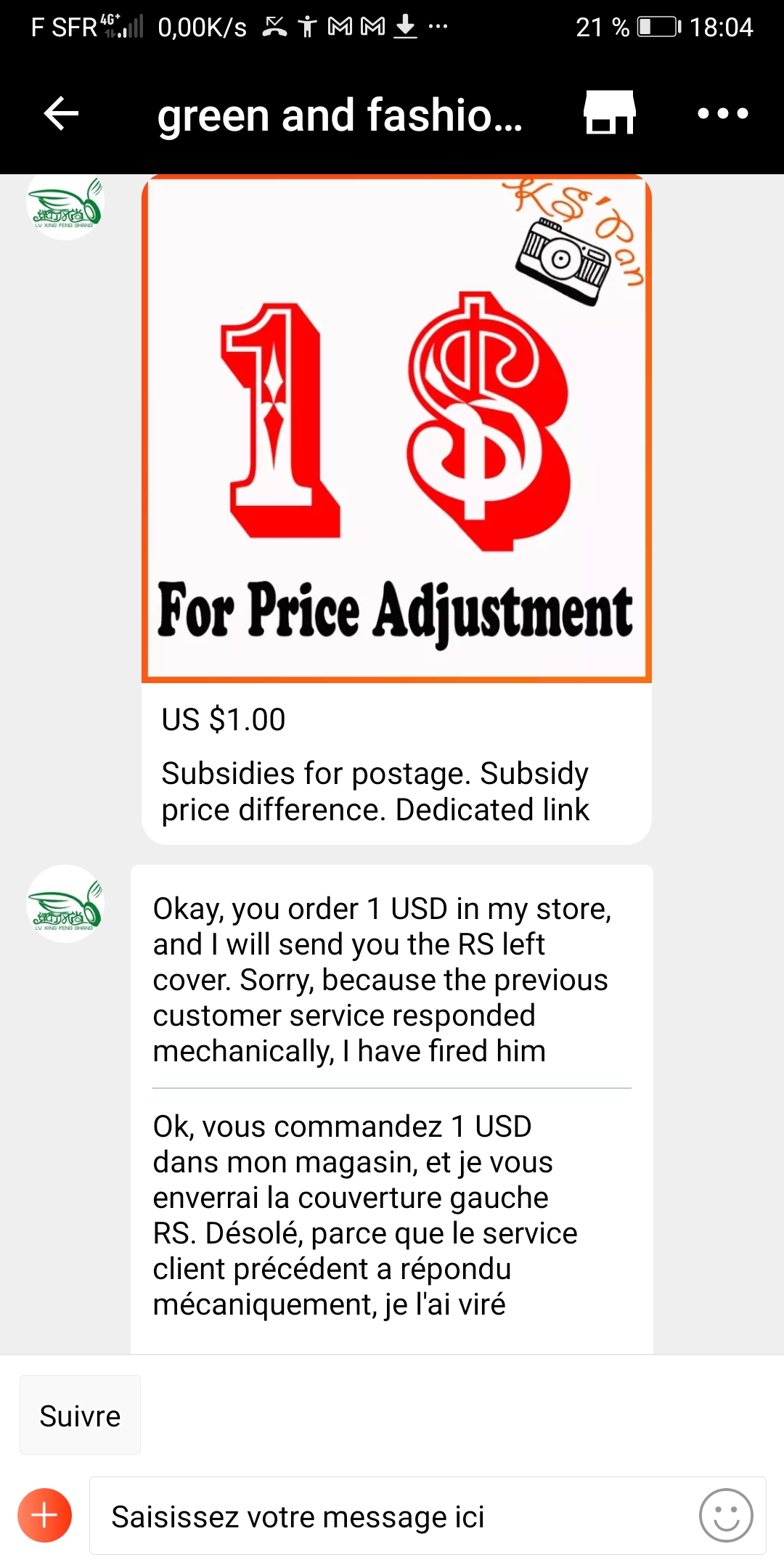

je me suis arranger pour Contacté Mr Chen et je lui est expliqué la situation en lui envoyant des photos bien sûr !
Je lui ai précisé qu'avec un nom comme celui de sa boutique "Green and fashion travaling shop" Mazette qu' elle Nom très classe ! Sa m'embêterai de devoir acheté m'a futur Sherman chez "leurs" concurrents et 48h après tout et rentré dans l'ordre ! 😁
Donc j'attends le panneau et le corps de vis !  Pour 1 dollars USD 👍
C'est un mélange de diplomatie de j'te caresse dans l'sens du poil et de promesse d'achat
Ont dit malin comme un chinois ! Alors pourquoi pas malin comme un François ! 🤣🤣
Bon Après..  c'est fastidieux avec "eux" 🙄
mais il ne faut rien lâcher sinon c'est cuit !
je leur est signalé ce problème le 6 août j'echanjai avec eux j'étais sur une plage crétoise les doigts de pieds en éventail et la veille au soir j'avais mangé pour la première fois dans un resto traditionnel de la chèvre !

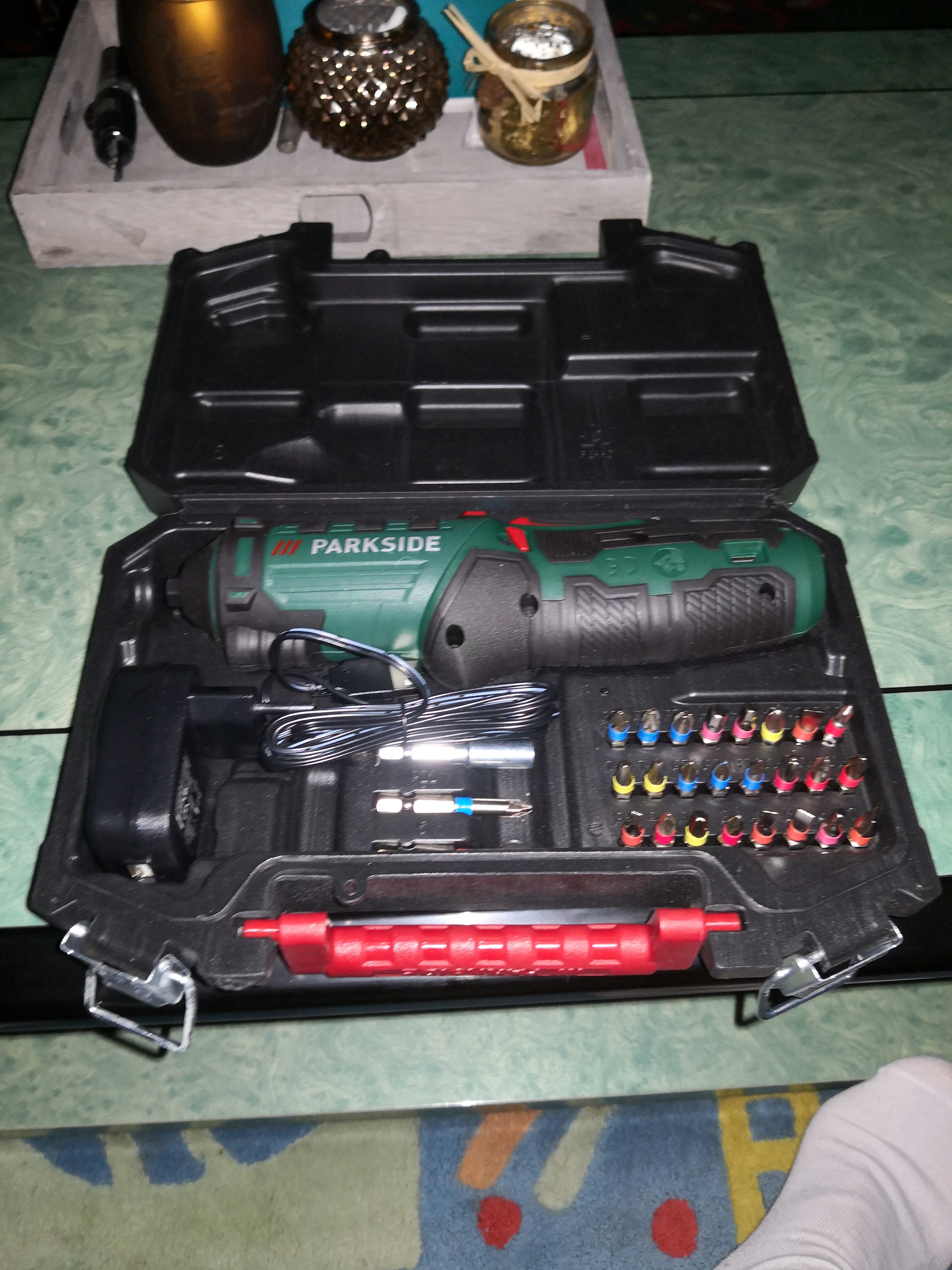

Merci à toi @Marco73 j'ai investi dans un coffret Parkside pour jouer à la dînette je me suis basé sur une vidéo YouTube ou le gars fait une belle démo 🙄
SA avait l'air correct pour 19 balles alors j'ai acheté et pour le prix
Elle a tout d'une grande ! 😝😊

...oui, mais ton cliquet s'apparente à une pioche et ne te servira à rien pour de la petite vis genre M3/M4 comme celles de la carrosserie de ta roue, moi je te parle d'un outil pour le serrage au bon couple, rien à voir 😉
En tous cas fait toi aider, quand je vois les dégâts que tu as fait sur une roue neuve pour retirer une simple vis dans du plastique, même soit-elle collée par l'assembleur de la roue par ce que l'insert n'y est pas, ça me fait vraiment de la peine 😏

Ben disons que pour les dégâts je n'avais pas vraiment d'autres solutions !
D'autant plus que la vis était carrément creuse c'est d'ailleurs pour ça que green m'envoie un panneau neuf + un corps de vis 🙄
Non t'inquiète j'ai une tige qui s'adapte et qui entre facilement dans le trou 😜
Là où j'ai tout de même eu du bol c'est de ne pas avoir détériorer la carte mère car pour faire levier j'ai dût placé une lame de couteau très mince et solide et un couteau spécial pour essayer d'ouvrir cette grosse huître ! 😂
Mais sachant qu'elle était de ce côté ayant vu plusieurs photos j'enfoncai mes lames en faisant gaffe ! Screenshot_20210912_212143_com.android.gallery3d.thumb.jpg.5318ee87b11627e2ead80a802d33cafa.jpg

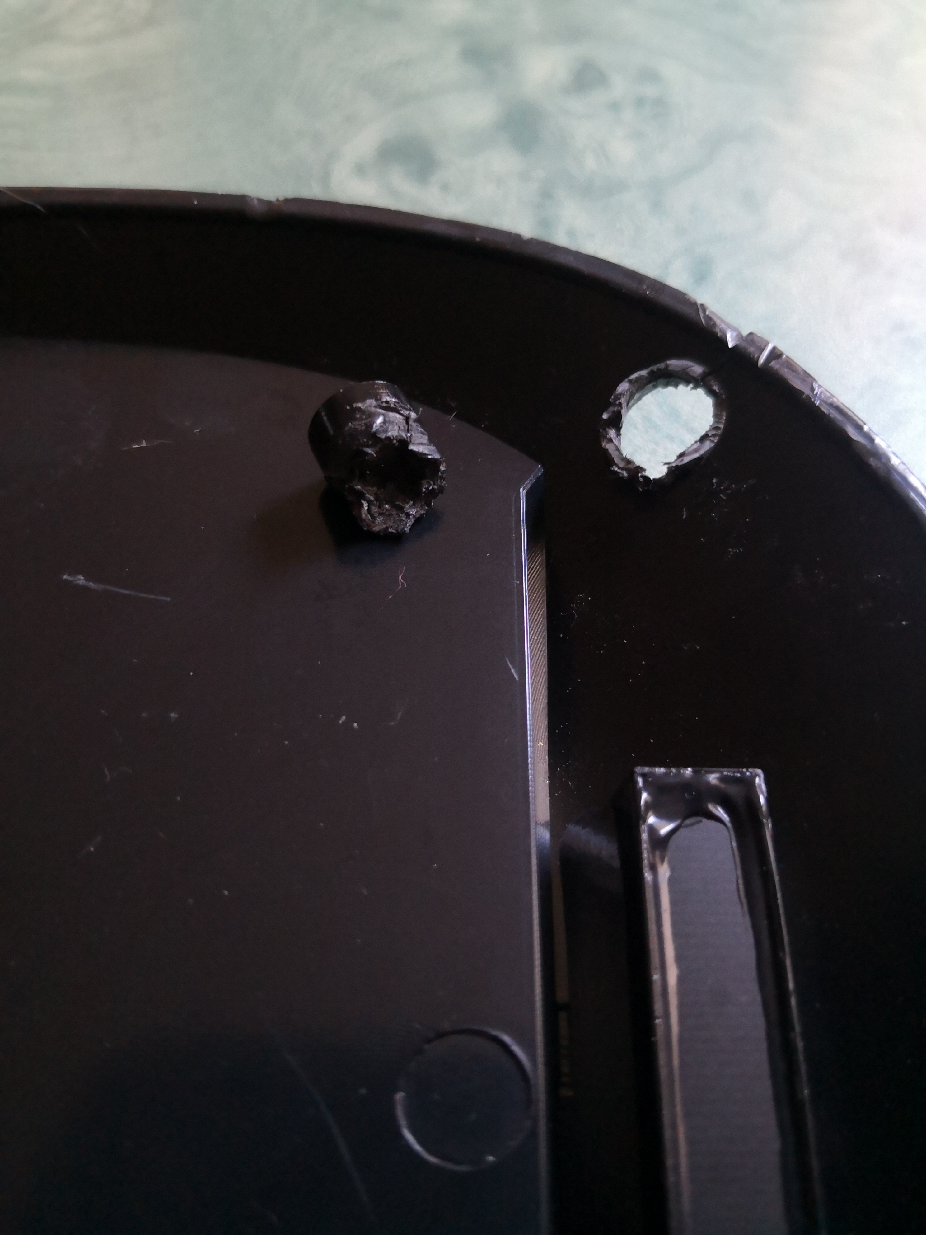

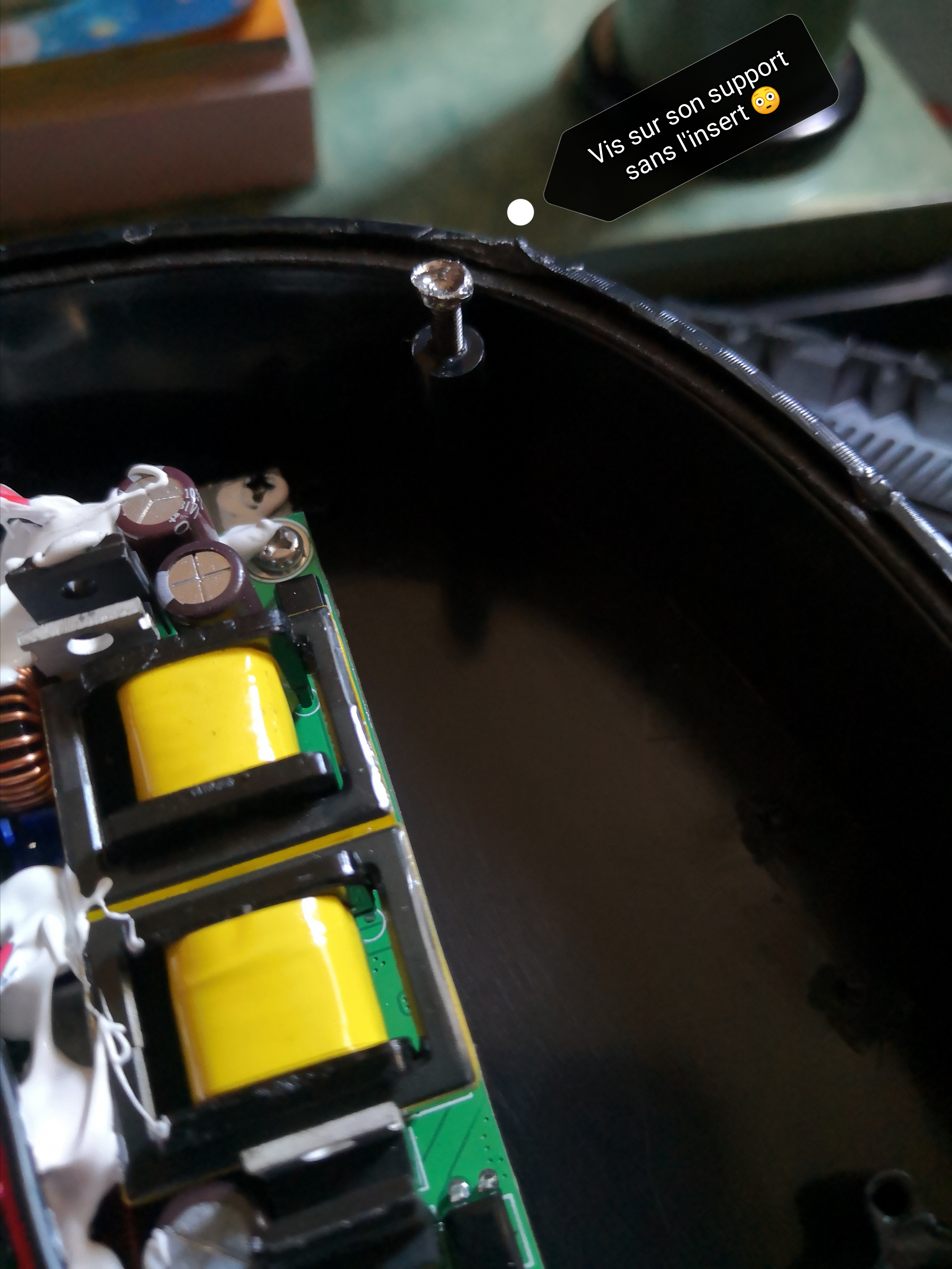

Le 12/09/2021 à 20:38, Marco73 a dit :
Attention aux accusations mal étayées...
J'essaye d'interpréter cette image :
Il semble que ce soit le bout de capot qui a été arraché, vu côté extérieur. A priori, ce lamage d'encastrement contient encore deux choses : en jaune l'insert et en bleu la tête de vis. C'est stupéfiant de voir la tête de vis à l'intérieur de l'insert... et bien sûr l'insert n'a rien à faire là.
De l'autre côté :
la vis dépasse, le filet est en assez bon état, mais on peut supposer (?) que le fond du trou n'existe plus puisque soit la tête de vis soit l'insert est passé à travers... mais peut-être les deux.
Eh bien, je trouve que Green & Fashion fait preuve de mansuétude en acceptant de remplacer le capot, c'est étonnant. Il faudra penser à le remercier.
Edit tardif, important. Cette analyse est fausse, comme cela a été démontré par la suite. L'insert était effectivement manquant et non pas arraché. Désolé.
Modifié par Techos78

Non mon cher @Techos78 aucun insert sur la vis ni à l'intérieur de la roue mis à part les 10 autres qui sont eux présents et bien à leur place (voir photo)
Juste une vis que j'ai trouvé à moitié abîmé et que j'ai creuser un peu plus en essayant de l'extraire car aucune autres solutions !
J'ai pourtant tenté diverses choses venant d'amis ou vu sur des sites spécialisés de bricolage, sur YouTube ect..
Là où j'ai du mal a comprendre c'est comment cette vis a put être serré aussi fort et surtout aussi bien tenir puisque absence total d'insert! 😳 J'ai même retourné ma roue pour voir si il ne se cachait pas à l'intérieur de peur qu'il soit resté bloqué dans une partie quelconque
donc je suppose de la colle mais là encore aucune trace de colle le trou qui reçoit l'incert est comme neuve ! C'est à n'y rien comprendre ! 😳
Je n'ai pas eu le choix j'ai taillé une encoche au couteau et mon fils a fait levier avec les deux lames. pendant que je soulevait le panneau fente sur c'elle-ci c'est écarté et j'ai glissé un tournevis à tête très épaisse pour écarté. j'ai pensé que sa allait casser 🙄(rebord arrondi) mais c'est du costaud cette matière plastique !🙄
Cette histoire de panneau bloqué par une vis m'a pris tant de temps j'y' allait doucement de peur de l'abîmer et m'a tant fatigué 😥qu'une fois celui-ci ouvert j'ai immédiatement reposé ma Rs sur son support
La je viens de la coucher pour vérifier une petite chose et ta,la.. Voici..
la vis se visse parfaitement sans l'insert 😳
C'est ce que l'ont appelle un défaut de fabrication..
Green m'a d'ailleurs précisé avoir contacté l'usine et je me suis "battu" depuis plusieurs semaines avec Green pour qu'ils reconnaissent que ce n'était pas de mon fait.
(incident signaler le 6 août) 🙄
