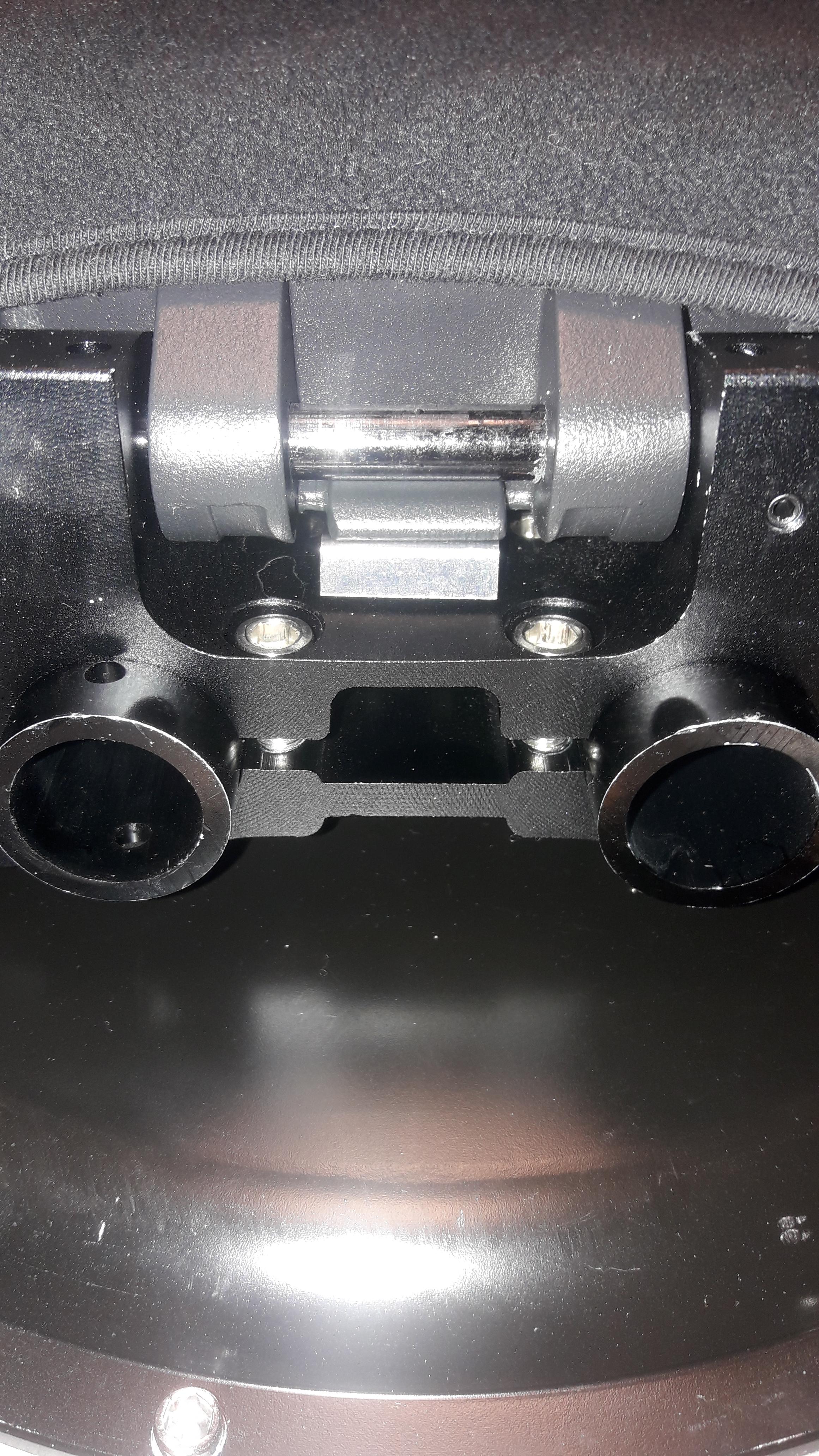

6/ je vous met la photo du câble il ma l'air bien positionner.
Bravo KingSong  🙌

il y a 19 minutes, TitiCongerosSalsa a dit :
Bravo KingSong  🙌
Oui, pas de trace de frottement sur la gaine plastique recouvrant celle (spiralée en métal) du dessous.
A surveiller quand même de temps en temps, puisqu'elle est quasi neuve.

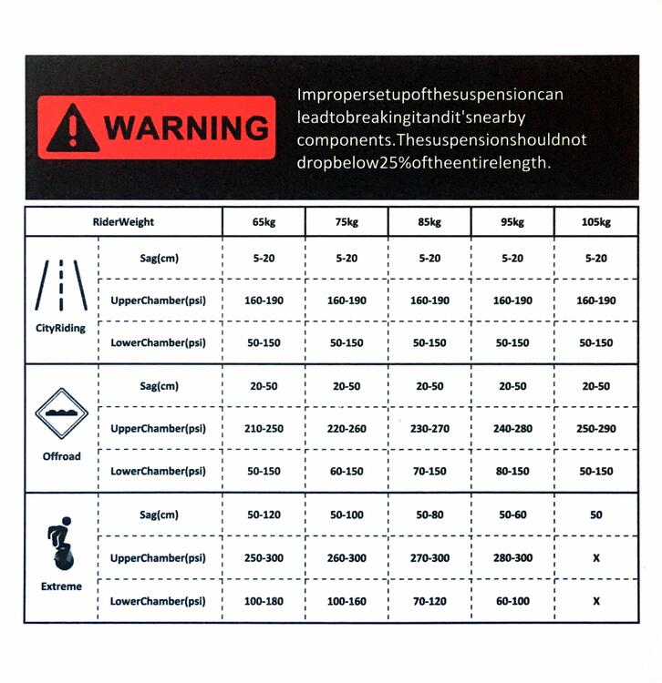

On 1/7/2021 at 2:19 PM, TitiCongerosSalsa said:
2/ J'ai pas pu gonflé la chambre haute à 300 (je suis rester bloquer à 200) ☹️ (faut peu être qu'il travail un peu le piston ?)
Tu as peut-être des raisons particulières de vouloir dépasser 200 PSI en chambre positive ? À moins d'avoir un gabarit «nord-américain» ou de vouloir faire du tout-terrain extrême ou expert, je me demande à quoi peut bien servir un seuil très élevé (mais je suis un wheeler léger, donc je ne peux pas savoir).
edit : j'ai changé d'avis, 200 PSI restent modérés pour un petit gabarit et un pilotage énergique et exigeant même en ville.
Consulte le tableau indicatif de pression de l'amoritsseur fourni avec la S18 pour les seuils recommandés par type d'utilisation. Rien n'indique que plus de pression, c'est forcément mieux. Personnellement, j'aurais tendance à croire l'inverse, surtout pour une utilisation urbaine. En tout cas, une valeur de 300 PSI me paraît absolument excessive pour le DNM.

il y a 22 minutes, TitiCongerosSalsa a dit :
4/ Elle bip à 20km/h (pourtant le vendeur ma dit quel était débrider) vas falloir je je fasse mes 200 kms 😜 zut
Rentres 0/0/33/33 dans tes paramètres vitesse dans un premier temps.
Elle biperas déjà un peu moins ...
Tu pourras atteindre la vitesse maxi après 100 ou 200 km de mémoire.
il y a 58 minutes, fr4bd a dit :
Tu as peut-être des raisons particulières de vouloir dépasser 200 PSI en chambre positive ? À moins d'avoir un gabarit «nord-américain» ou de vouloir faire du tout-terrain extrême ou expert, je me demande à quoi peut bien servir un seuil si élevé (mais je suis un wheeler léger, donc je ne peux pas savoir).
Oui tu as raison 190 sur route c'est ce qui est écrit pour un homme de 85kg (tout équipé comme moi), je crois que j'ai retenu la pression qu'avait dit Mr Electron sur facebook 300 et 6 tours en moins pour la vis cacher rouge. Toutes ces infos mon un peu mélanger les neurones 🤪. De toutes façon au fur et à mesure je ferais comme tout le monde différent réglages.
Par contre il ont pas mis la pression du pneu sur le tableau on met environ 2,5 ? MERCI

Tu as mis combien de cm, pour le SAG ?
il y a 31 minutes, TitiCongerosSalsa a dit :
1,5 cm
C'est possiblement pas assez, là... ;)
il y a 4 minutes, sbouju a dit :
Je me suis fier à cette vidéo 20% le SAG
Là en revanche, pas de «règle» en dehors de ce que peut supporter le pneu (la gamme de pression recommandée est indiquée sur son flanc).
Perso je mets 2,2 bar pour le pneu CST C-1488 (j'essaierai de mettre un peu plus pour tester son comportement), je descendais juqu'à 2,0 bar sur le Chao Yang d'origine (c'est probablement celui que tu as aussi).

Il y a 9 heures, sbouju a dit :
T'en penses quoi de cette vidéo ? elle dit bien de monter dessus équiper s'en sauter et on mesure la descente du caoutchouc et ça c'est le SAG
