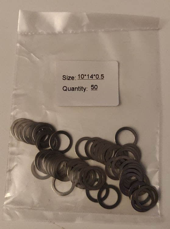

J'avais tout de même tenté de sourcer un peu pour les vis de liaison empreinte clé Allen de 4 (Combifix"?) des bras articulés de la suspension, au cas où les miens seraient en cause, mais sans grand succès ni grande persévérance, j'avoue...
Quand même trouvé un très beau nid de rondelles fines inox sur ali:
https://fr.aliexpress.com/item/32822809616.html?spm=a2g0s.9042311.0.0.3ab56c372NanAz
Je m'en suis offert un sachet, pour voir, et une fois reçu j'ai vu que son étiquetage est exactement le même que celui montré dans le post du forum US évoqué par @fr4bd un peu plus haut. C'en est donc probablement la source...
