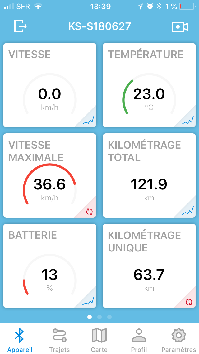

il y a 5 minutes, Christophe Chris a dit :
J'ai réalisé un test d'autonomie ce midi qui semble corroborer les résultats déjà donnés pour la KS18.
Condition optimale :  vent nul, dénivellation nulle, poids 75 kg, vitesse moyenne 25km/h .
On doit pouvoir attendre les 70 km d'autonomie sans problème ce qui est tout à fait honorable pour une utilisation standard.
Je me suis déjà retrouvé batterie à plat après 63km (tilt back final) mais j'ai un peu poussé la vitesse (je devais être entre 25 et 30km/h de moyenne) avec une conduite agressive et je pèse tout équipé 90kg.
Il faut que je fasse mon test d'autonomie prochainement en conditions roadtrip (vitesse moyenne de 20km avec conduite souple). Je pense aussi pouvoir arriver dans les 70km d'autonomie.
Je vois que tu as utilisé DarknessBot. j'ai un soucis avec cette appli pour le suivi du niveau de charge. Il ne colle pas avec l'application Kingsong et c'est la raison de ma panne de batterie (il m’annonçait 9% restant alors que l'app Kingsong m'annoncé un beau 0%. Suis-je le seul à avoir ce problème ?
Les données sont comparables entre les 2 applications pour ma part.
( j'ai justement ouvert l'application Kingsong la sortie finie pour confirmer la décharge de la batterie ).
Modifié par Christophe Chris
Bon ben il doit y avoir un pb avec mon tel alors.
Merci pour le retour.
