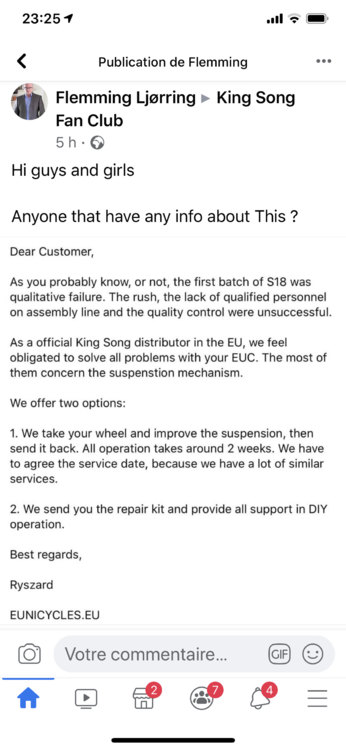

Bon il me semblait bien que ma suspension ne remontait pas comme il le faut.
En attendant la Prise de position de Kingsong France.

Kingsong France.
Cette entité n'existe pas. High'Tems l'importateur se débarrasse du sale boulot sur les boutiques (les distributeurs agréés) et leur demandera de remplir moult formulaires avant de reprendre l'éventuel engin défecteux d'un client final.
edit @BuZzz le message que tu transmets semble provenir de l'importateur en Pologne. La source d'info la plus pertinente pour toi c'est la boutique qui t'a vendu ta KS-S18. Et si tu tiens vraiment à consulter F*book, regarde la page du mal nommé KingSong-Europe (High'Tems)..
Comme tu le dis si bien, j'ai envoyé cela à mon shop... J'attends d'avoir des retour, mais vu les quelques contacts que j'ai eu avec High'tems fort peu positifs, je pense que les shops vont galérer comme tu dis.
Pour ma part, j'ai pas de souci actuellement, mais je n'ai pas le même niveau d'agressivité / de ride / de stress sur ma roue que certains wheelers américains / russes...
Tout à fait d’accord pour passer par son revendeur mais quand celui ci t’as réglé ta roue avec les cales métalliques et sans la cale en plastoc disons que je suis quelque peu refroidi.J’ai pris contact par messenger avec High’Tems en lui expliquant le problème de suspension ne remontant pas complètement,ils m’ont demandé de leur montrer le problème,je n’ai plus eu de réponse après l’envoi de la vidéo 🧐
Modifié par BuZzz
Il y a 19 heures, BuZzz a dit :

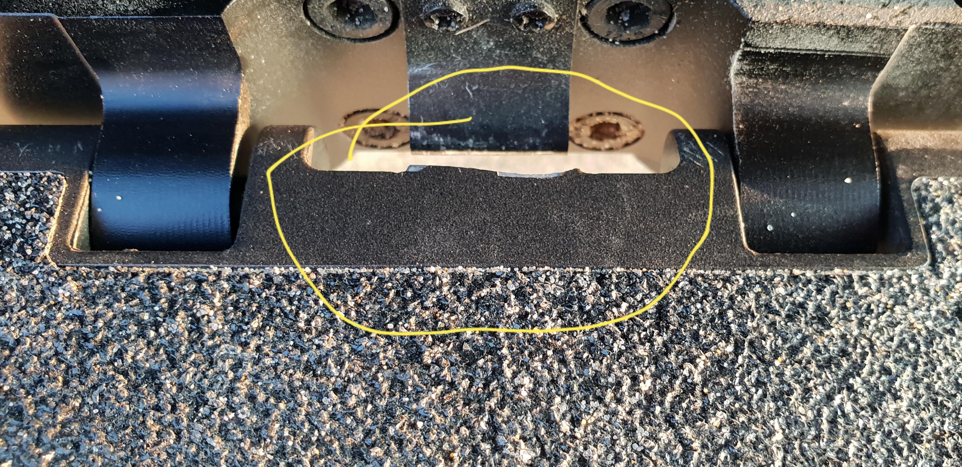

Bonjour, un souci lorsque je roule a 25, je ne sais pas d ou venait, mais on dirait que la garde boue vibre énormément.
Bizarrement lorsque je regarde a cette endroit j ai l impression il manquait une piece[emoji848]
alors sur le côté gauche
On voit bien qu il y a cette piece, a koi elle sert?
Merci
